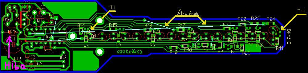

Deh mih baja lehet?Vki eltudja mondani?4 volton felvesz 1,8 ampert kb deh én egyent adok a grezz re!Lehet váltót kéne adni?
(A prop részére közvetlenül adom) lehet h valami a zénerrel van?Választ előre is kjöszi!
Az teljesen mindegy, hogy egyent vagy váltót adsz rá. Ha a zéner nagyon melegszik, akkor fordítva kötötted be. Ha azt leellenőrizted, mérjél ellenállásmérővel a tápfesz és a föld ágak között, elvileg (természetesen) szakadást kell mérned.
Azé annyira nagyon nem melegszik inkább a greez kocka melegszik a greez és a zéner is jólvan bekötve!És én nem a tekercsre adom a feszt hanem közvetlenül a propellerre.Vajon mih lehet a baja?

Mondd, miért adod közvetlenül a propellerre a feszt? Sztem a graetz előtt v. után van zárlat. Vedd ki és mérj rá műszerrel a panelra.
Valószínű a graetz (gréc-nek ejtjük) után lehet a zárlat.Azé közvetlenül a propra adom a feszt h megnézzem h a pic megkapja e az 5 voltot és ha nemm a akkor baj van. És azért mert nemakarom kinyírni egyből a pic-et.Nem minden nam mek chip cad hez

Most kivettem a zénert a prop-ból.Még nemraktam bele a pic-et.Ráadom a feszt és vílágít az utólsó két led.Ez baj vagy ez normális?És a pic foglalatánál 5 voltnál csak kevesebbet mérhetek?Választ előre is köszi!
A ledeknek nem szabadni világítani, de ez még nem gond. Lehet, hogy zavart szed össze a tranya. A stabil 5V-nak meg kell lenni. Mennyi van a stabic bemenetén? Vigyázz, ha a zenert kiveszed a puffer kaphat magasabb feszt mint az üzemi feszültsége!

Ott segítetettem neki, mert a segítségek, vagyis a kérdésekre a válaszok mennyisége igen terjedelmes formát öltött! Ezt nem kibúvóként írom a fórum használata alól! Én tanácsoltam Neki, hogy vegye ki a zénet, mivel csak sima DC-tápról üzemeltette egyenlőre. Egyébként amit elektrocsibről leszedett beültetési rajzot, az HIBÁS, mert a zéner fordított polaritással van bekötve!!! A rövidzárlat ezáltal megszűnt. Most a két utolsó soros LED világít Neki folyamatosan. Később küldött egy rajzot, miszerint a LED-eket meghajtó tranzisztor E-C atmenete zárlatos. Amennyiben a zárlat megszűnik, még egy lépéssel előrébb jutunk a működőképes állapothoz!!! A kérdés arra, hogy lehet-e magasabb feszültség 5V-nál az IC-foglalatban: tegnap mikor kivette a zénert,mondtam Neki hogy mérje meg a foglalatban mérhető feszültségeket és itt volt még valami problemo... Egyenlőre ezzekkel néz szemben tony994...

Na összepakoltam az órát . Gond az, hogy nem gyulladt ki egyik led sem, ez mellékes megoldom remélem, csak az a kérdésem lenne, hogy az lehet-e a baj, ha a primer meg secunder tekercs között olyan 4-6mm van? Az távoli lenne. Meg még az, hogy a PICet kivéve forgópanelről még előtte végigórbáltam a ledeket és mind világított. Viszább olvastam itt a fórumon és valahol valaki azt irta, hogy úgy nemkéne világítani . Szerintem nem záróirányban vannak bennt. Bocs a kecmecért és választ előre is kösz.
Ha jól értettem a problémádat: ha a PIC ledmeghajtó kimeneteire 5V-ot kötsz akkor világítania kell az adott LED-nek. A 4-6 mm lehet hogy sok egy picit, meg kellene mérned a prop-ra jutó feszt. Ennek 12-14 V körül illene lennie. Ha ez a probléma, akkor vagy újratekered a forgórész tekercsét, vagy módosítani kell a bázis programján, hogy nagyobb fesz indukálódjon a szekunderben! Idézet: „a primer meg secunder tekercs között olyan 4-6mm van” Az valóban nagyon sok. Kb. 2mm lenne az ideális távolság... |
