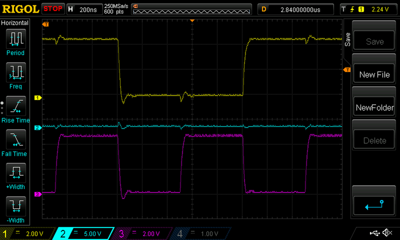

Szia! Köszönöm a segítséget, végül sikerült működésre bírni a DAC-ot. A mikroC saját SPI függvényeivel. Nem tudom miért, de a fordító is produkált furcsaságokat, a projektbe amivel több napja szórakoztam nem lehetett már új változót deklarálni. Egy új projekt nyitása megoldotta a problémát.
Először így sem ment, aztán mégis megjavult valahogyan...
Chip_Select = 1; // Deselect DAC
Chip_Select_Direction = 0; // Set CS# pin as Output
SPI1_Init();
Chip_Select = 0; // Select DAC chip
value=0b00011011;
SPI1_Write(value); // Send high byte via SPI
value=0;
SPI1_Write(value); // Send low byte via SPI
Chip_Select = 1; //!CS off
LATA4_bit=0; //!LDAC adatbetöltés
delay_ms(1);
LATA4_bit=1;

Örülök, hogy megoldódott. Ezek a jelalakok már sokkal szimpatikusabbak!
