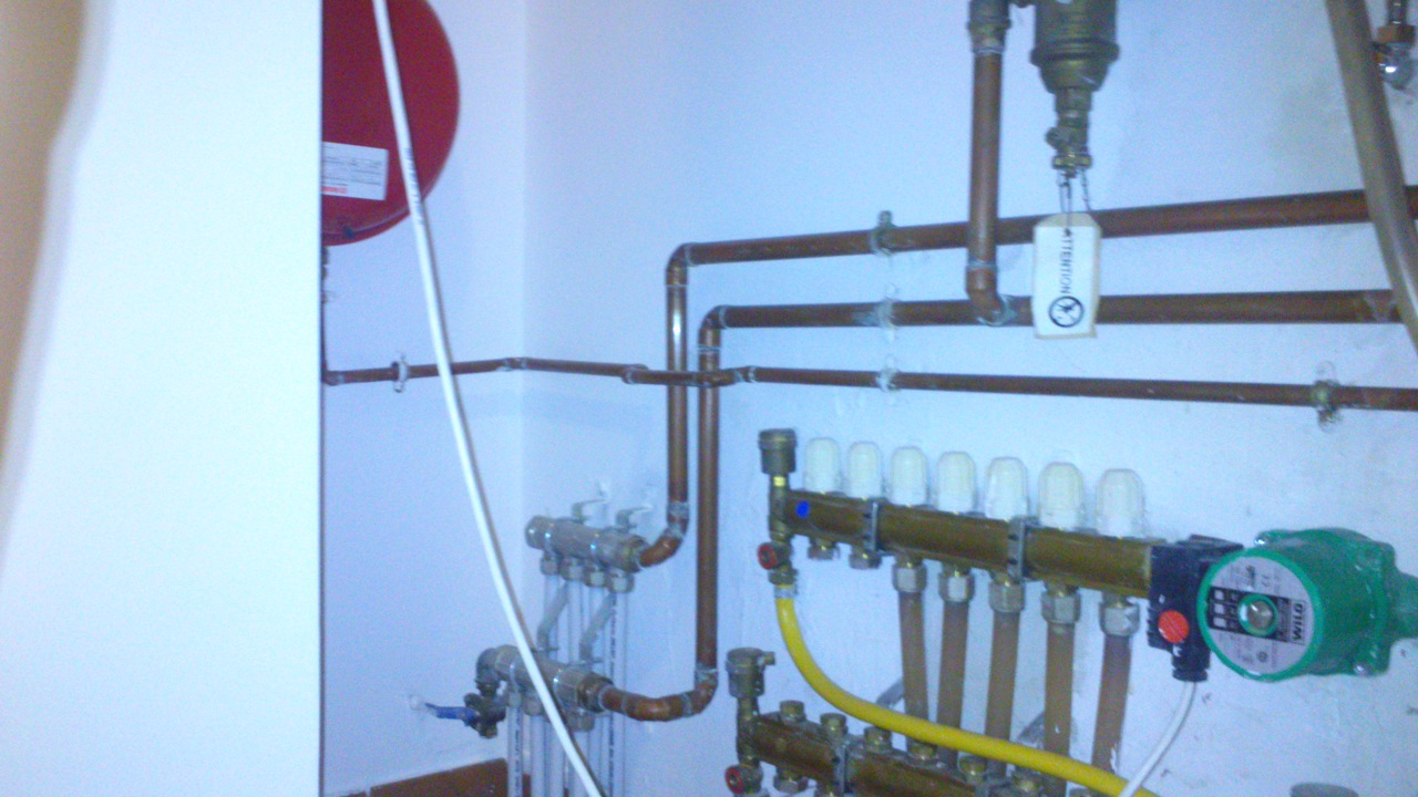

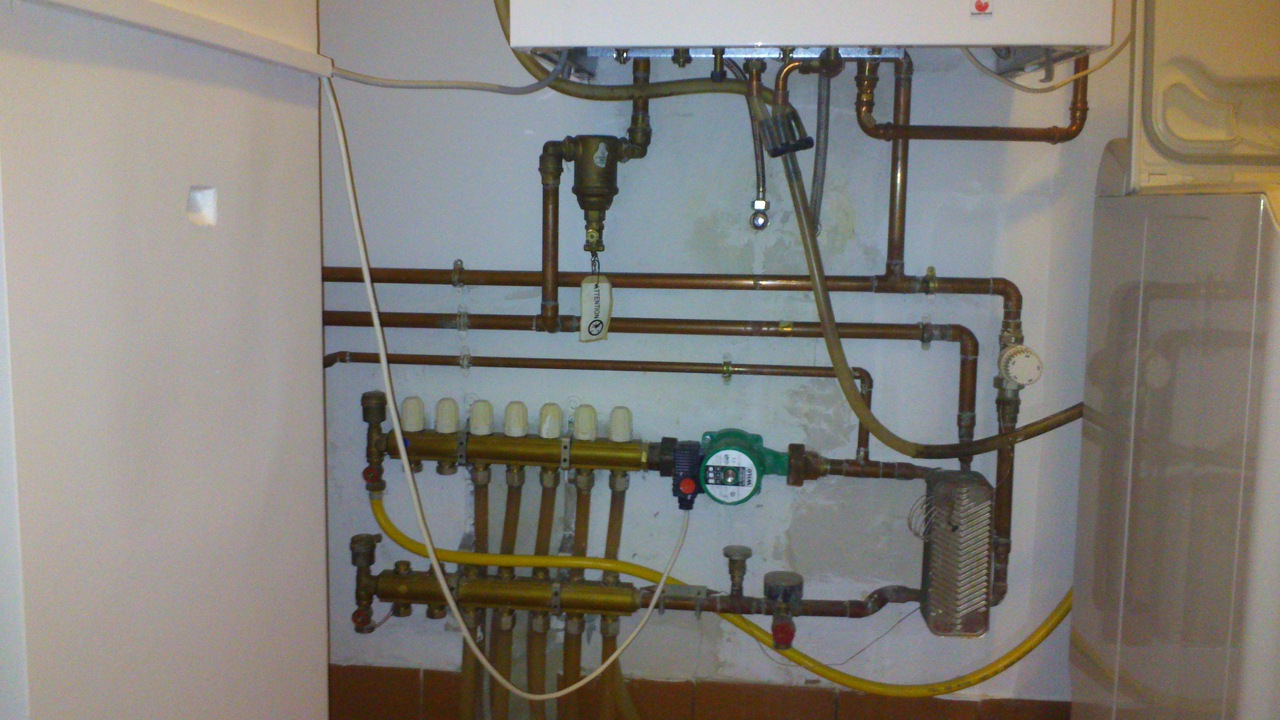

Költözést követően a képeken látható rendszerrel barátkozom már egy ideje. Kazán típusa: Saunier Duval Isotwin f24e. A korábbi tulajdonos elmondása szerint a külön körön működő padlófűtést segítő keringető szivattyút (WILO) a fűtési szezon elején bekapcsolta majd a végén kikapcsolta és közben folyamatosan járt (szerintem okosabban is meg lehetne oldani). A keringető a 3 teljesítményfunkcióból a legmagasabban van jelenleg (96 watt). Ezenkívül a padlófűtés nyomásóráján 0,8 bar látható ami utánaolvasás után (nekem alacsonynak tűnik). A körök közötti hőcserélő bemenő oldalán lévő hőszabályzó 60 C-re van beállítva és a visszajövő padlókör csövére rakott termosztátra van bekötve. A kazánban a radiátoros rendszer újratöltését követően 1,5 bar van. A kazán jelenleg 3-as teljesítményfokozatra van állítva. A szobatermosztát egy Beryl márkájú digitális eszköz. A kérdésem inkább a megfelelő beállításokra és az energiahatékonyságra vonatkozna.
(#) Doky586 válasza hacsahu hozzászólására (») Dec 2, 2015 /
Szerintem a padlófűtés-kört is töltsd fel 1,5 barra, a motort meg veheted minimum teljesítményre, de ha az nem fűtene eléggé akkor vedd csak feljebb. A motort hallgasd meg hogy min. teljesítményen forog-e vagy már beragadt..
(#) hacsahu válasza Doky586 hozzászólására (») Dec 2, 2015 /
Már kipróbáltam a legalacsonyabban is. Forognia kell mert van padlófűtésem olyankor is. Amúgy a padlófűtési kört egy furcsa kulcszár alakú csappal lehet feltölteni. Ehhez speckó dolog szükséges?
(#) zoszka válasza hacsahu hozzászólására (») Dec 2, 2015 /
A szivattyún van egy nyíl, az merre mutat, merre tolja a vizet?
Azon a sárga gumicsövön lehet feltölteni szerintem. De a képen eltűnik a szekrény mögött, de lehet hogy visszajön abba a 3-as műanyag elosztóba..? aztán újra nyoma vész.
Az a "Attention" feliratú izé micsoda?
(#) zoszka válasza Doky586 hozzászólására (») Dec 2, 2015 /
Az az izé egy iszapleválasztó.

(#) VIM válasza zoszka hozzászólására (») Dec 2, 2015 /
Ezek szerint az osztó-gyűjtő felé nyom ha "Sztár-RS" sorozatú a szivattyú. Ez pedig így nem lesz jó, mert a primer oldal is azonos irányban áramlik a hőcserélőben. A termo szelepnek a primer kimeneten kellene lennie, az érzékelője jó helyen lenne az osztó-gyűjtő bemenetén ha a szivattyú arra nyomna. A másik probléma inkább a csőkeresztmetszetekkel lesz a szekunder oldalon, mert le van szűkítve a 22-es 18-ra, ha jól gondolom .....
