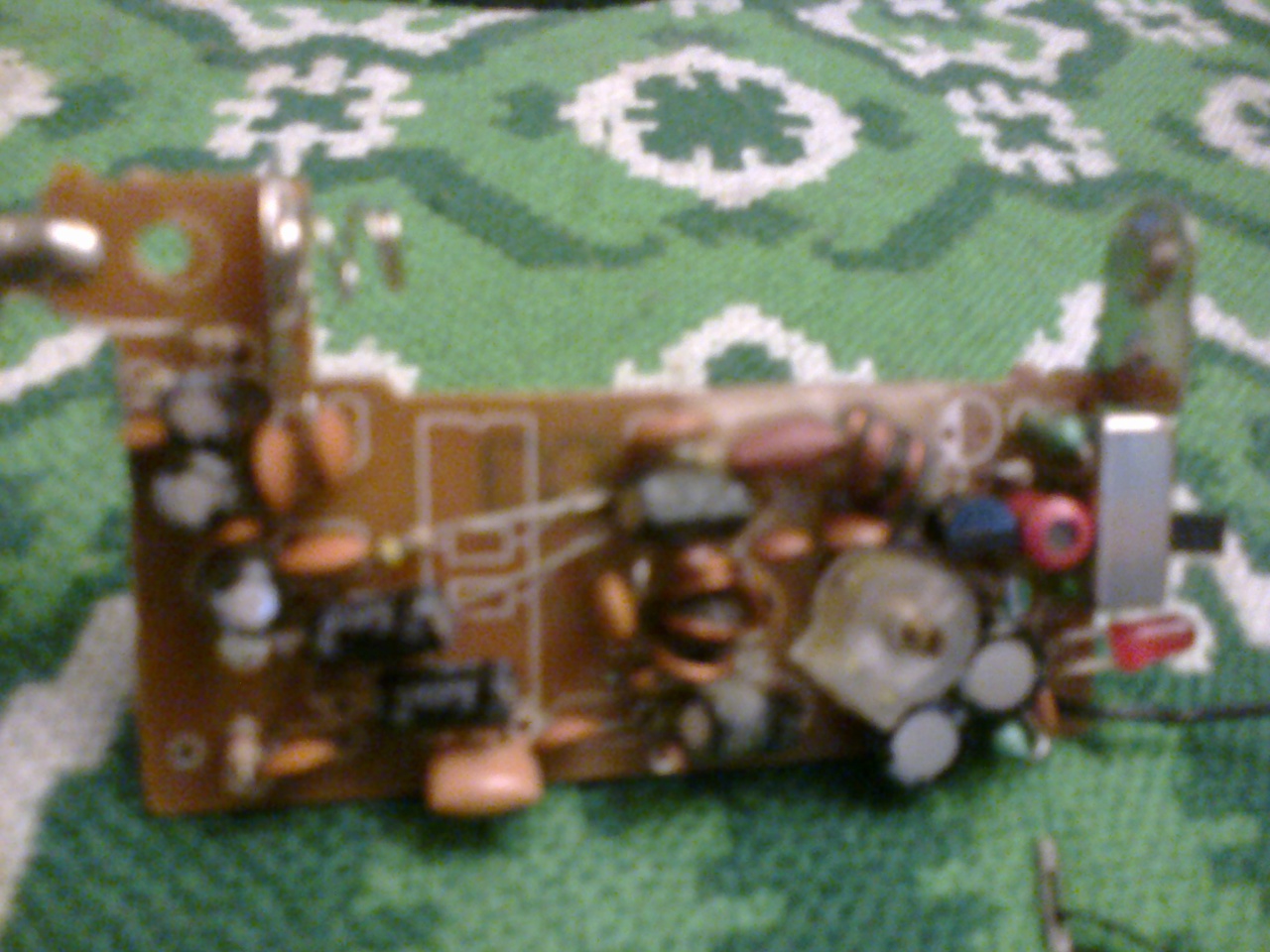

Meg van a doboz amiben fogok most egy uj FM radiot epitteni,egy antik radiobol lesz az uj FM radio,egy Standard radio doboza ,telyesen ki van belezve,de meg van a skalaja,meg van vele dolgom,a hangszoro selyem shornyu mocskos,meg a forgo es a skala telyesen be van ragadva,rozsdasodva,ugy szeretnem ,hogy a sajat skalajaval mukodjek,meg 8 colos hangszoro talal bele,de fogok tenni neki egy kis magassugarzot is,valahol a sarokban el fog ferni a szelyem alatt.A vegfokot egy TDA 2030-asal terveztem ,igy lesz is benne jo nagy hangerom es szep mely es magas hangok.Ha eppen kell majd AM is ,teszek bele egy egyes vevot,anak a hulye Kossuthnak ugy is eleg,ha mar akarja hallgatni valaki.Ugy akarom tervezni,hogy mint erositot is lehessen hasznalni ,peldaul Cd-nek ,laptopnak,telefonnak stb,de meg gondoltam,hogy hatul tegyek neki egy baxendalt is,vagy oldalt meg furjak egy lyukat,hogy legyen ket potinak helye

Kaptam egy kicsi vacak drotnekuli mirofon vevot,egy haverom adta,mert a mikrofont amit vasarolt egy kinai piacon nagyon hitvany volt es most kabellel hasznalja.A vevoben egy CXA1191m van es csak at kell hangoljam a CCIR savra,ebbol lesz az uj vevo,ez biztos jol fog mukodni,ket 10,7mhz keramia szuroje van,a forgot ki kell majd csereljem ket varicappal,es potmeterrel,hogy lehessen valahocy hozzalleszteni az antik radio skalajahoz

Akkor összegezzük miért is gyűlt meg a bajom a sztereo vevőkkel? 1. Erőltetem a 2db ceruza akkus táplálást, pedig 3 Volt alatt nincs olyan dekóder, ami jól működik. 2. Ragaszkodtam eddig (Nem tudom miért) a fülhallgató kábel antennaként való felhasználásához, pedig akármilyen jó szűrőt készítek hozzá, sokkal rosszabb, mint egy két arasznyi sima vezeték. Nem értem, a hajléjkony litze, vagy annak hossza miatt nem jó a fülhallgatóm antennának? 3. A sztereo adás zajmentes vételéhez sokkal nagyobb jel szükséges, mint a monóhoz. Ezek a tények vezettek engem arra a tévhitre, hogy csak a CD9088-at tartalmazó rádiók elég érzékenyek. Ezekhez meg olyan speciális sztereo dekóder kellene, amely néhány millivoltnyi gyenge jelet fel tud dolgozni. A többi rádió kiköveteli magának a normális antennát, de egy fél méteres vezeték azoknál is 100 x jobb, mint bármely fülhallgató kábele? Most már csak az a kérdés, melyik rádiót miről próbáljam meg táplálni? Ellene szól még a telepes üzemnek, hogy a sztereo dekóderek bármelyike 10-20 milliamperrel többet fogyaszt, mint azok a sima mono rádióvevők. Ezek után már az is felvetődött bennem, hogy ennyi erővel akár egy autórádiót is felszerelhetnék fülhallgató aljzattal, és egy 12 Voltos adapterrel akár azt is hallgathatnám az ágyamban.

Sajnos a fülhallgatók kábelezését nem én készítem, maximum olyat választok magamnak, aminek jó a hangja, és eléggé hajlékony a vezetékje. Ezek szerint a gyárilag fülhallgató antennás készülékek tartozék fülhallgatója nem litzével van szerelve? Egyébként amit én csinálok: gyári monó zsebrádiót átalakítok sztereóvá autórádióból kiszerelt, és a panelból kifűrészelt dekóder egység felhasználásával az itt nem Off? Akkor feltennék róla egy képet is, ha szerintetek ebbe a témába belefér.

Éntőlem kipróbálhatsz egy autórádiót is, fejhallgató csatival, nagy probléma nem lesz, ha egy osztót csinálsz neki. Egyébként kipróbáltam idegen fülessel egy Nokia 108 telefon rádióját, tényleg érzékeny. No nem annyira, mint egy normális tuner, jóféle antennával. No de nem is arra készült.
(#) fecameca válasza kristikoma hozzászólására (») Nov 26, 2015 /
A Hauser zsebrádió SonyCXA1619-el, és KIA7343 dekóderrel szépen szól.Kellett rá tenni +1 1,5 Voltos alkáli elemet a dekódernek. A bal oldalon tettem a dekóderre egy emitterkövetőt. A hangereje így füleshez elég. A jobb oldal keresztül megy a zsebrádió eredeti végfokán. Annak a hangerejét hozzá kell állítani a másik oldalhoz(balance). Még gondolkozom, hogy építsek-e elektronikus hangerő szabályzót, amely mindkét oldalra hat? Egyelőre hallgatom így. A hangja szebb, mint a walkman roncsból kitermelté. Több a mély hangja, meg a magas is. Amúgy a walkman is 4,5 Voltot kér. Vagy egy plusz elem, vagy hálózati adapter, bármelyiket választom.

Vagy kikerülöd a rádió eredeti végfokát, építesz LM386-al. 4,5V már bőven megfelel. Főleg, ha a füles 32Ohm feletti impedanciájú. Még a jó öreg TBA 810AS is egész elfogadható, ha 100Ohm körüli terhelésre dolgozik.
(#) fecameca válasza kristikoma hozzászólására (») Nov 27, 2015 /
Az egy tranzisztoros emitterkövető bőven üvölt. Az eredeti végfokot minek hagynám ki, az is szépen szól, csak hangos. Sztereó potméterem nincs. Legalábbis amik vannak, nem passzolnak a dobozba. Ezért agyalok valami elektronikus megoldáson. A TBA 810 12 Voltos, a TBA800 meg 24-es. Zsebrádióba nem valók. Ott a TDA2822, az sztereó és megy 3 Voltról. Csak nekem nem erősítő kell, hanem elektronikus potméter, mint például a magnók auto level control áramköre.
