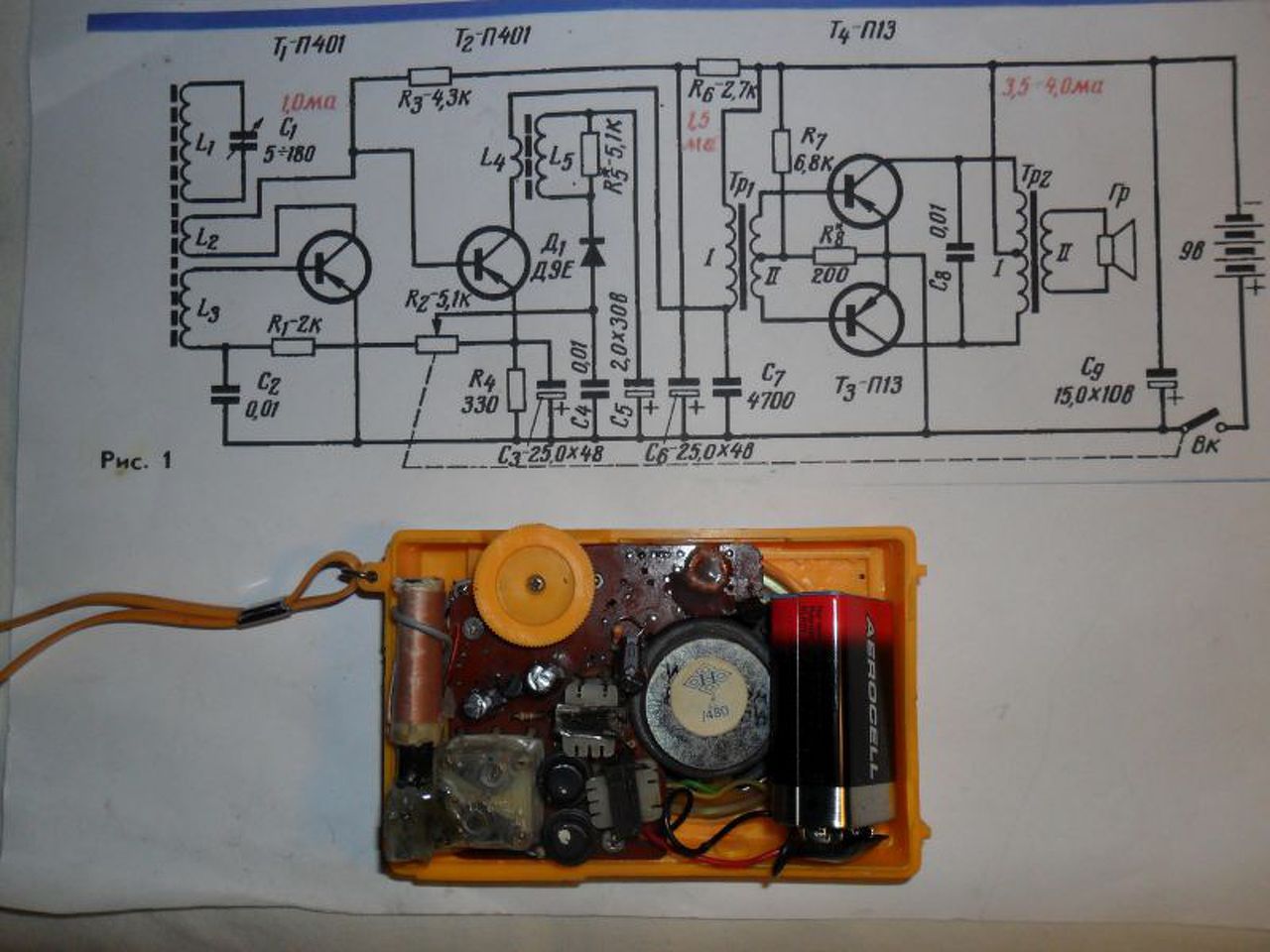

Nálad szól normálisan? Mert én mire kész lettem, addigra már a Kossuthot kikapcsolták. Minden előkerült, generátor, oszcilloszkóp is, de sokra nem mentem vele. A ferrit antennán levő visszacsatoló tekerccsel be kell gerjeszteni, különben tök süket. Mivel a visszacsatolás nem szabályozható, nálam 1 menet, és valahol a ferrit rúd legvégén lenne jó, de ott már nem lehet rögzíteni. Akkor meg a potenciométer nem a hangerőt, hanem a gerjedést szabályozza. Ma bekapcsoltam, gerjedve, alig hallhatóan, akár egy detektoros, cincog benne a Kossuth. Szerintem az ellenütemű végfok luxus ebbe, (A fülemhez kell szorítani, hogy halljam!) és a DC egybe levő előfok sem ér többet egyetlen tranzisztornál, és azért nem is lehet normális munkapontot beállítani nekik, mert azok nincsenek egyenármúlag szétválasztva. Amikor generátorral-szkóppal méregettem, a második tranzisztor bázisáról nem erősít, csak ha az elsőre adom a jelet. A Sokolt sajnáltam ehhez szétszedni, mert bekapcsoltam, és kis hullámváltó kapcsolgatás után tökéletes. Gyári festés a KF tekercseken, csak a doboza megviselt. Végül egy 5 tranzisztoros hongkongi kis csoda szétbontása mellett döntöttem, de ezért kár volt szétbarmolni működő rádiót. Véleményem szerint még ha akárhogy is sikerül feljavítani, soha nem fog többet tudni, mint ezek: (A képen látható 2 tranzisztoros "boys radio" ilyenem is volt valamikor, az sem volt jó semmire.)

Az, hogy normálisan, az azért túlzás. Kossuthot fogta, meg a nemzetiségit, ami nálam itt a standard. Sötétedés után meg már nem játszottam vele. Kész, egy kedves emlék, eltettem, cuki a doboza. Rendes rádiózásra - ugyanis én tényleg szoktam hallgatni Kossuthot- pedig itt van mellettem a nemrégiben elkészült Pajti után építésem. Nekem is kellett makettkodni a tekercsekkel, mert vagy gerjedt, vagy az egész sávban az MR1 szólt. No de a leírásban kicsit szépítettek a kimenő hangteljesítményen, mert 130 mW-ot írtak, ami nekem egy kicsit túlzásnak tűnt olvasva, hallva meg egyenesen hazugságnak.
Nagyon halk, teljesen csendes szobában elegendő a hangereje, másra nem. Sokolt tényleg kár lenne ezért szétszedni. Ugyan a fázisfordító, és a kimenő, egy az egybe megegyezik a Sokoléval, itt vége is minden hasonlóságnak. A Sokol szerintem kitűnő minőségű, ami erről a junoszty kitről nem mondható el. Panel szűkösen fért bele a dobozba, némi távtartó hajlítgatás után. A potméter rögzítése nagyon amatőr, gagyi a forgókondi.
Egy szó mint száz, nekem nem gerjed ugyan, de roppant szerény teljesítményű.

Elnézést, ekkora szarvas hibát mostanában nem követtem el! Ugyanis a tápfeszültség hidegítő kondenzátort az R3 ellenállás rossz végére forrasztottam! Így már egyáltalán nincs gond a hangerővel, teljesen kihajtja a dobozban levő kis hangszórót-probléma immár csak a gerjedésekkel van. Azért van megcsillagozva gondolom a nagyfrekis trafón az az 5,1 kiloohm, a trafó csillapításával korlátozzák a gerjedést. Nekem még a trafó primer oldalára is kellett egy 5,6 K, és a fázisfordító primerjére 2K, ezekkel a csillapításokkal már nem gerjed. A tranzisztorok a végfokban MP41-ek Sokolból, de a nagyfrekiseket tegnap kínomban kicserélgettem kínai S9015 szilíciumokra. Benne hagytam, mert jobban mennek, mint az orosz P422-ők. A demodulátor dióda a panel túloldalán maradt. Most már sokkal hangosabb, mint a Westminster korában volt, és érzékenyebb is, csak nem olyan szelektív, de arra ma már nics igazán szükség, számos adó megszűnt középhullámon. Atos bácsi igazán gratulálok, hogy te a semmiből összeraktad ennyi idő alatt, nekem a végfok, antenna kör, poti, doboz, és hangszóró kellett az eredeti rádióból. Az én tekercsem 2x80 menetre sikerült, mert ennyire futotta, amit vágtam hozzá huzalt, de úgy látszik nem számít. A ferritgyűrűm energiatakarékos fénycsőből van kivéve.

A rajzon a csillagos ellenállás azért van, mert ha gerjed a rádió más értékűre kell cserélni. Egyébként szeretem az ilyen hómméd dolgokat! Kis átalakítás, és mégiscsak saját lesz a végeredmény.

„Panel szűkösen fért bele a dobozba, némi távtartó hajlítgatás után. A potméter rögzítése nagyon amatőr, gagyi a forgókondi.”
Annak idején a tekercseken kívül főleg ezek miatt ment el a kedvem az összerakástól. Meg az, hogy nem tudok eléggé oroszul. Valaki már elkezdte volna, de hiányoztak a dobozból a csavarok, távtartók. A forgókondi, és a poti elhelyezését idétlennek tartom, fater vagy valahol bolhapiacon vette, vagy valaki bevitte hozzá, és emlékszem, kettő is volt belőle, de egyik sem lett összerakva. Igazából bele sem fogtam. Tartoztam ezzel a sorsnak, hogy most kipróbáljam. A tegnapi vetődés után nagyot néztem, mikor megtaláltam a hibát, és kijavítottam, hogy üvölt. Egy rossz helyre rakott elkó megtalálásához hiába van oszcilloszkóp. Ehhez át kellett nézni újra, mit rontottam el?

Felejtsd el a ferrit gyurut,lehet a trafot csinalni egy egyenes 3 mm-es ferrit magbol is,regi rossz tv roncsokban megtalalhato,annyi ,hogy kell arnyekolni valamilyen femlemezzel ,korbe kell venni,akkor nem gerjed,vagy ha van turelmed megy egy KF fazekmagbol is,persze vekonyabb kb 00,7-es drotbol,ez a legjobb ,meg a reflexnel van egyszerubb megoldas is egy fojtotekerccsel,RF trafo nelkul

Én meg meg még mindig nem győzök csodálkozni a kapcsolás zsenialitásán. Az egész sávban mindvégig elég érzékeny, és nem kell utána állítani a visszacsatoláson semmit, hogy a magasabb frekvenciákon is érzékeny legyen. Jó, hogy reflex, annak ma már nem sok értelme látszik, de a T1, és T2 munkapontja, ami több, mint szokatlan, egyszerűen az R3, és az R4 határozza meg, ezek értékén a már működő készüléken lehet finomítani, (Érzékenység kontra gerjedékenység) de szinte mindegy, hogy milyen tranzisztort teszel bele, (A munkapont beállítása önbeálló) ezért lett jobb változtatás nélkül nálam a Si tranzisztorokkal, sokkal hatásosabban működő AGC-je van, mint az 5 tranzisztoros szupervevőnek, ami a dobozban eredetileg volt,mivel a duplán kihasznált tranzisztorok duplán szabályoznak, arról nem is beszélve, hogy hangosabb az 5 tranzisztoros hongkonginál, és sokkal érzéketlenebb a tápfeszültség változásaira, hogy igazából hogyan működik az AGC-je, még mindig nem igazán értem,de biztos, hogy van neki, mert, ha körbeforgatom, nem változik a hangerő, csak az adóra merőéegesen halkul egészen kicsit. Petermusica: A jó rádiót a doboz miatt kellett elsősorban feláldozni, az nem terem minden bokorban. Jópofa az a kis sárga doboz, egy ilyennel az eredeti kit is kapósabb lehetett volna. Különben is egy szomszédtól kaptam, semmi baja nem volt, csak valamiért megunta, és mi sem szerettük a kis bóvli hongkongit. A trafós vég meg az eredeti kapcsolás tesztelése miatt kellett bele, ugyanis 45 évet késtem a megépítéssel, és csak így tudhatom meg, milyen hangerővel szólhatott eredetileg? Gyanítom, hogy az elég ronda szokásos szovjet kivitel, az idétlen forgókondi, a béna távtartós megoldások, és a toroid, ami tulajdonképpen nem is lenne kötelező benne, ezek miatt fulladt kudarcba nagyon sokaknál az összerakása. Én még csak 10 éves voltam, de hogy apám miért nem rakott össze egyet sem sikeresen, máig rejtély. Az általam régebben agyonra dicsért Fet-es megoldással be lehet vele cserkészni a kínaiakat, ha jó a terjedés, de csak a pozitív visszacsatolás állandó tekergetésével lehet a Kossuthon kívül mást is behozni. Ez az orosz megoldás, meg nálam 1 menetes visszacsatoló tekerccsel, (Ha jobban megnézed a képemet, az a szürke drót a ferriten, aminek a többi tekercse gyári.) az egész sávban mindvégig stabil érzékenységet biztosít. A végtranzisztorokat a kisebb torzítás érdekében most utólag párba válogattam, és lehet neki adni egy kis negatív visszacsatolást a tisztább hang érdekében a hangszóró kimenetről a hangerő potméter T1 bázisa felőli végére (100 kiloohm és egy elkó sorba, nálam 100 uF, de lehet ennél jóval kisebb értékű.) Én nem egy egyenes vevőt akartam nosztalgiából fabrikálni, hanem kimondottan ezt a kapcsolást akartam letesztelni, mert világosan emlékszem, hogy megvolt nekem ez a készlet, és még 1 forrasztást sem végeztem benne, lehet, hogy túl fiatal voltam, de mai szemmel nézve amit a gyakorlat is igazolt, szól úgy ez a rádió, mint egy korabeli 5-6 tranzisztoros távolkeleti szupervevő, sőt, ha az egyenes elv miatti gyenge szelektivitást nem nézzük, jobb azoknál. Kár, hogy gyerek fejjel ezt nem láttam meg benne.
