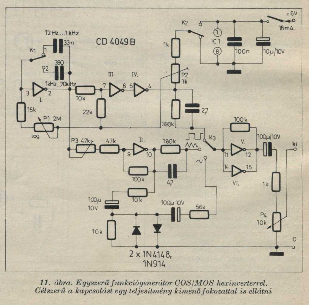

Ezeket olvastam. Az IC lábán megvannak a jelalakok. Az alkatrészek értékei jók, és polaritáshelyesen vannak beültetve. A PDF-ben szereplő egyenfeszültség értékek is megvannak. Mit nézzek még meg akkor?
Kövesd végig a jel útját. Egyszercsak valahol elromlik, ha az IC lábain még jó.
Azt írtad, hogy az ic. lábain már nem jók "pocsék" a jelalakok. Tápfeszültség, és szűrése jó-e. Frekvencia mennyi? P1, P2, P3, P4, P5 potik állítás mit okoz, leírásában szerepel. P2 egy frekvencia dekádot hangol-e,(P1-el kicsit szabályozható).

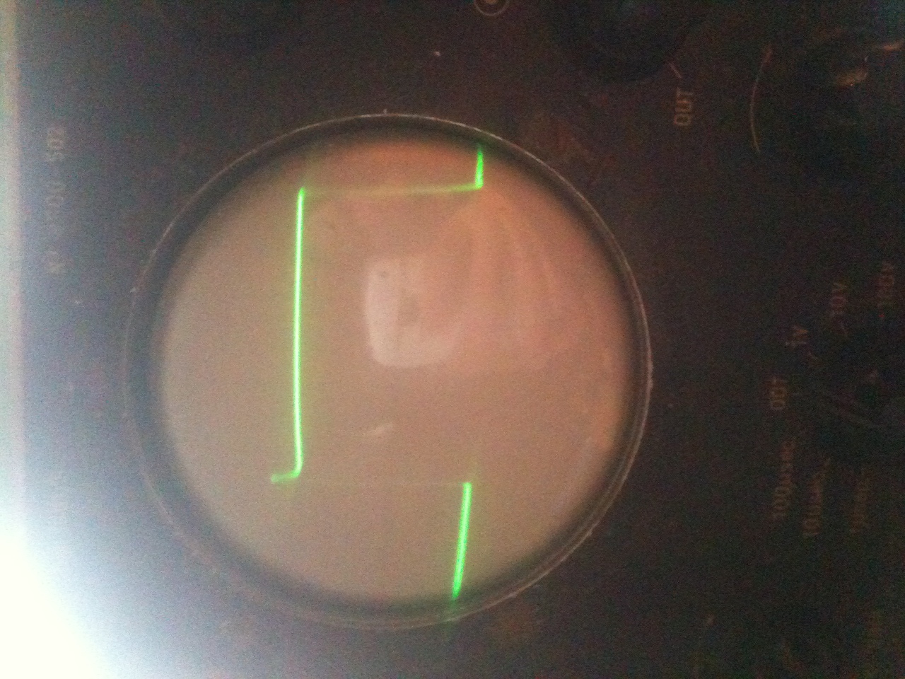

Na nézegettem egy kicsit.
A potméter utáni 680nF-os kondi után torzul a jel. Amíg át nem ér rajta, addig semmi gond. (csak a nészög csúnya egy kicsit) Ezt hogyan orvosolhatnám? Ez normális? A másik, hogy a kimeneten még mindig alacsony az amplitúdó, (2V körül) Ha egyen feljebb tekerem a kapcsolót, úgy meg már pár 100mV. A nézelődés közben arra jutottam, hogy a 4,7K és 220K ellenállás után már kb az a fesz van ott mint ami a kimeneten. Mit lehetne még tenni vele? Esetleg nem nyit ki eléggé a tranzisztor?
Üdv ujra. Már a ki mit épített topicban is kiraktam ezt a szörnyet,de ide is kiteszem egy egy segítség kéréssel. Annyit változtattam az alap áramkörön hogy a kimenetnél nem 10K-s potméter van hanem csak 3K-s. Viszont van egy olyan baj hogy a gép néha megy,néha nem. Erre keresem a magyarázatot,legalábbis a megoldást. Aki tudja attól szivesen elfogadok bármilyen,tanácsot,választ,utasítást,amivel mindig működővé varázsolhatom a masinám.
Milyen frekvencián, és milyen alakú a rossz négyszög?
Lehet, hogy már rosszul emlékszem, de mintha ez a kapcsolás érzékeny lenne az IC tipusa után szereplő betűkre (UB). Ha foglalatba van az IC, és van még belőle akkor próbáld cserélgetni. Most mekkora tápfeszültségről járatod? Esetleg próbálj azon változtatni picit. Lehet még a frekvencia meghatározó kondenzátorokkal is játszani (más "anyagút" belepróbálni).

Mint vissszább ronin75 írta, CD4049 nem mindegyik alváltozatával működik.
Bővebben: Link Innen is olvass előrébb, visszább, erről van szó, a megfejtés is valahol itt van.
Az előttem szóló kollégák nagyon jól leírták. Csak a CD4049UBE ic-vel működik jól a kapcsolás. Anno én is nagyon sokat szenvedtem ezzel a kapcsolással emiatt a probléma miatt.
Pontosan ilyen típusú ic van benne. Stabil 6V-ról jár a kapcsolás. Eddig minden rendben működött,csak azután nem miután összeraktam az egészet.
Én a tápot nem rakom bele, dugasztáp elég . CD4049UBF és gond egy szál se..
És ha az UBE típus van benne? Tesztpadon még minden jó volt,csak miután házba került jött elő ez a gond.
Táp ki,azt a pókhálót rendezd el (vezetékek szórt C szórt L 50Hz hálózat ) Próbáld külső tápról ....hajrá
