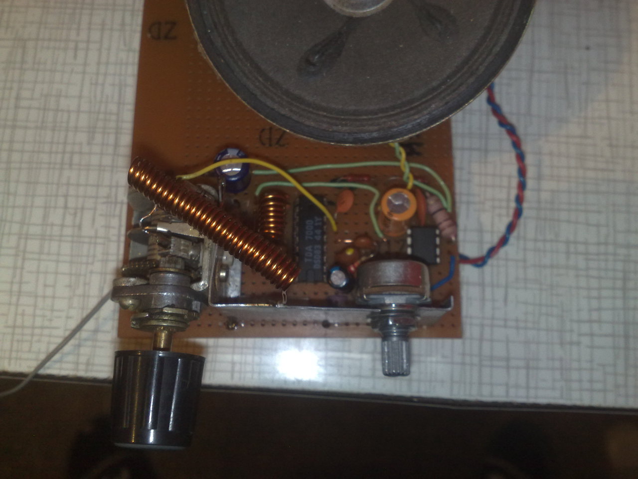

A 29 menetes oszcillátortekercset nem hiszem el, hogy jó. Pucuka is azt írta, hogy az a sokmenetes az antenna. Te valamit elkevertél, mert nálad a forgókondi megy arra a tekercsre. Talán valami harmonikus, az, amit befogsz?
Rákerestem a google-n és egy külföldi fórumon ugyan ezen problémáztak,ott egy 400nH tekercs volt a gond (29 menet) illetve az ebay-on is van kit amiben ugyan ez a tekercs működik.Bővebben: Link
A hozzászólás módosítva: Jan 4, 2016
Az adatlapon az oszcillátor, és a bemeneti tekercsnek 56 nH -t írnak, ez kb. a 4 - 5 menetes tekercs induktivitása. Viszont ott a bemenetre külső antenna csatlakozik. A hordozható kivitelnél a bemeneti tekercs inkább antenna is, mint a bemeneti induktivitás. Értéke biztos nem kritikus, mert hangolva nincsen, szemben az oszcillátor tekerccsel.
A 400 nH tekercs az kb tízszer akkora, biztos nem jó, nem lehet hogy a bemenetre csak egy kb. 4 - 5 menetes leágazás kapcsolódik?
teszek fel egy másik linket is.Bővebben: Link
Itt még egy link ahol a tekercs problémát kitárgyaljákBővebben: Link
Az, hogy egyáltalán működik számomra is meglepő volt, és csak nem hagyott nyugodni, hogy miért. A rádiócsip egyébként széles-sávú, akár rövidhullámon is működik. 29 menet 0,6 rézdrótból menet-menet mellet tekercselve kb 400nH. 27MHz-re ideális! (lásd SM0VPO)
De mi van a VHF sávval? A tekercsel párhuzamosan kötött 7+12pf kondenzátor 59 MHz-et ad, 7pf nélkül 73MHz. Viszont ha ez a tekercs kissé meg van nyújtva l=29mm L=246nH ez esetben a frekvencia 75Mhz illetve 92,5MHz (Belső kapacitásviszonyok ismeretlenek) Tehát működhet. Viszont hangolni nem egyszerű 1pf változtatás (Ami a kéz közelítése is lehet) kb. 7MHz-es frekvenciaváltozást okoz. Még szerencse, hogy van az IC-ben AFC. Jobb lenne a meneteket széthúzni minél jobban, persze még jobb lenne, ha kevesebb menet lenne (úgy 6-7). A Google rengeteg kapcsolást felajánl komplett leírással videóval. Az után-építőknek ajánlott azokat áttanulmányozni, illetve az IC adatlapja is tartalmaz kapcsolási rajzot.
Én meg arra gondoltam, valami felharmonikuson keveredik. Az orosz szinkrodin oszcillátora, amit valaha megépítettem, az is fél frekvencián rezeg a leírása szerint, itt is vagy harmadik vagy negyedik harmonikus dolgozhat.
Holnap kicserélem a tekercset egy 6 menetesre és csinálok róla videót,illetve a most benne levővel is.
Igen, az a Polyakov féle kétdiódás keverő.
A keverők nagy többségénél előáll a harmonikus keverés. Az I/Q, H-mode mixer (FST3257, 74lc4066) is ilyenek.
Átgondolva facemaca ötlete a jó a felharmonikus gondolatával. Az így készült oszcillátor frekvenciája a megadott értékekkel 40-60MHz. Mint minden oszcillátornak ennek is van felharmonikusa. Ennek nagysága az interneten talált LC oszcillátorok mérései alapján a 2. harmonikusra kb. -30dB. E szerint 80-120 MHz közötti kisebb jel is táplálja a keverőt. Ennek azonban hátránya, hogy a bejövő VHF jel keverés alatt 30dB-es csillapítást szenved.
Itthon rádióm (FT-897) szerint a helyi műsorszóró antenna jelszintje 40mV. Ha a csillapítást figyelembe vesszük a jelszint 0,4mV-ra esik. A hangszórón megjelenő 100mW-hoz kb 60dB erősítés szükséges, amire a TDA7000-re 40dB jut. Bár nem dokumentált, ezen érték valószínű elérhető, a vevő működőképes. Kérdés mi van a távoli állomásokkal .... Másik kérdés - na jó, de mi van az alapsávi jellel? Ma már szerencsére megszűnt a földfelszíni analóg TV adás ezért az alapsávon nagy jelű adó jelenleg nem működik. A bemeneten kialakított tekercs és az IC belső kapacitása is inkább 100MHz környékére méretezett, így az is ad pár dB csillapítást. Azonban előnye is van a megoldásnak. Stabilabb oszcillátort lehet építeni alacsonyabb frekvencián, és a hangoló kondenzátort sem kell rövidíteni ahogy a mellékelt kapcsolási rajzon látható.

Üdv elkészült 3 verzióba a TDA7000-es ic-s rádióm.Itt egy videó róla:Bővebben: Link A 7 menetes tekercset még nem volt időm kipróbálni.
