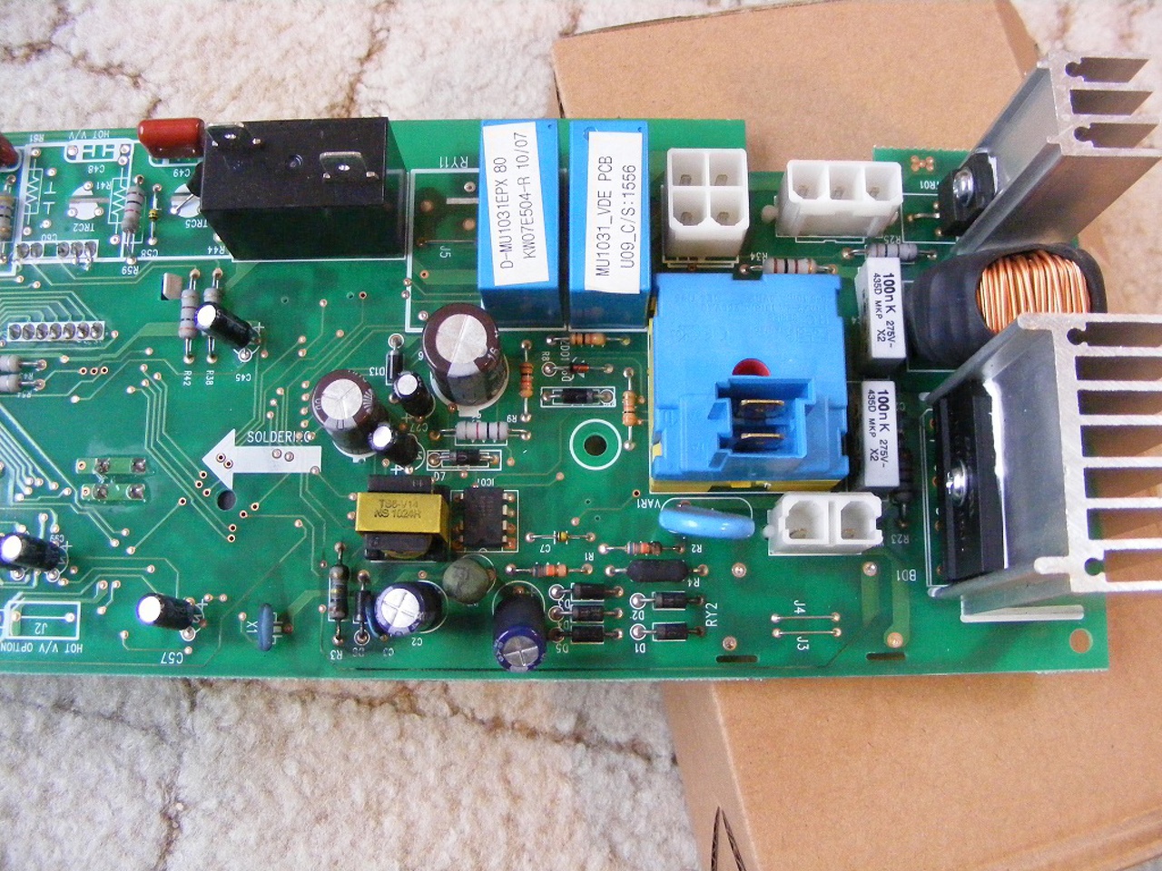

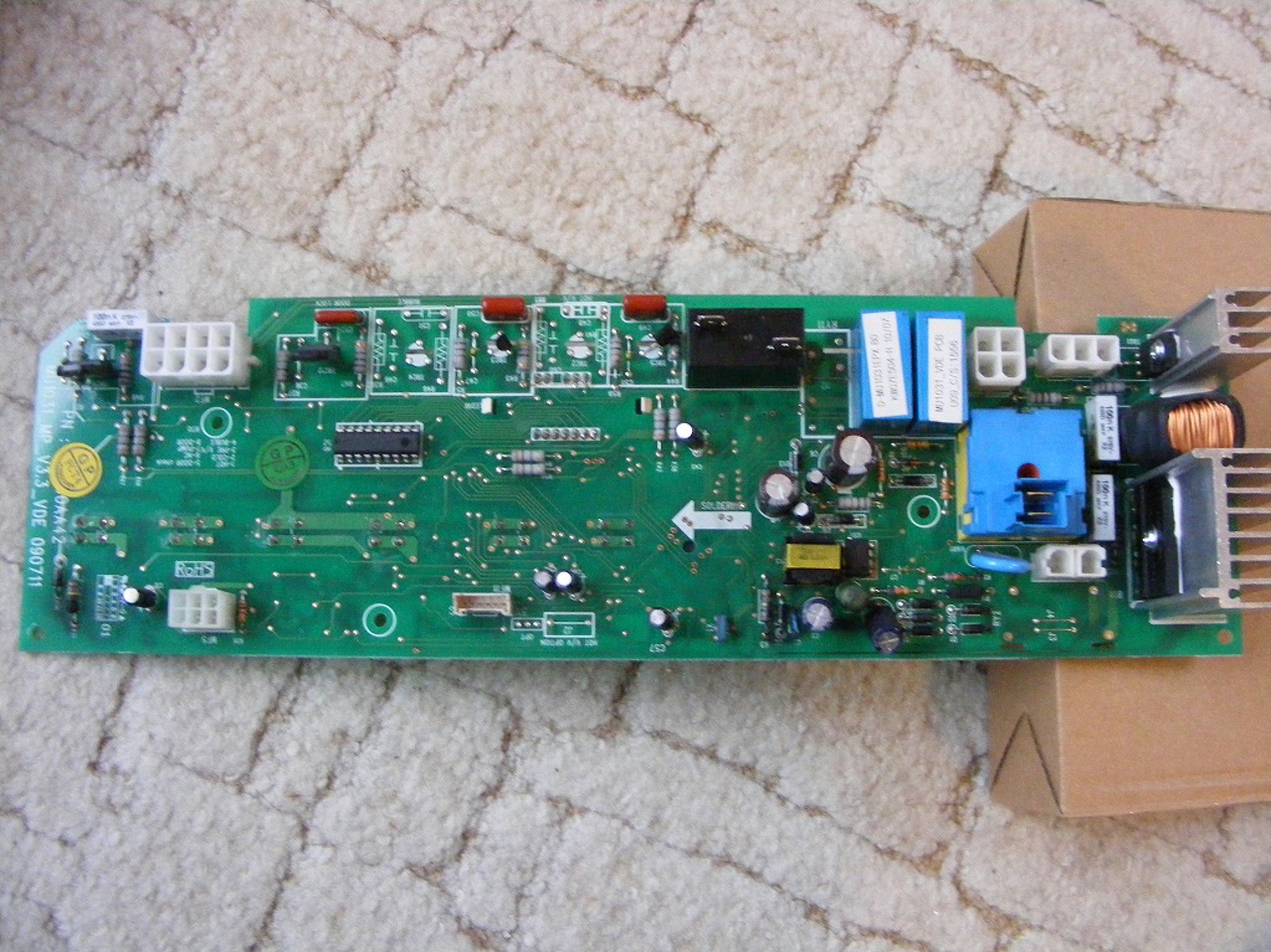

Sziasztok ! Egy kis segítségre lenne szükségem. Egy DAEWOO DWD-M1030 mosógép vezérlő paneljében eldurrant egy IC. LNK364PN . A panelen IC01 a jelölése. Az IC kapható . Elképzelhető, hogy más alkatrész is meghibásodott benne ? Esetleg pont egy másik hibás alkatrész miatt durrant el az IC ?
Előre is köszönöm a segítő válaszokat.
Köszi a robbantott ábrát.
Az oldallapok leszedése után már eljutottam odáig, hogy látom hogy az ékszíjtárcsa és a dob mozgása függetlenedett, viszont a forgása az ékszíjtárcsának rendben van, szóval úgy tűnik nem csapágy gond, hanem a dob összeköttetése az ékszíjtárácsával valamilyen okból megszakadt. A hozzászólás módosítva: Dec 5, 2015
A képek alapján, ez a táprész. Ha a 42.es végű képet megnézed, akkor ott van az ic alatt két kondenzátor(400 V-os), egy tekercs (IND), R1-es ellenállás, valamint az r1 alatti diódák, a sárga ferritmagos trafó. Ezek mind beleszólhatnak az ic eldurranásába. Leggyakrabban a két kondi, és a tekercs. Ezeket mindenképp ajánlott cserélni. A trafót csak extrém esetben.
Köszönöm a választ ! Jövőhéten megveszem az IC-t és a 2 db kondit. Kimérem az ellenállást és a diódákat is. Remélem a tekercsel nincs baj, mert olyat nem tudom honnan lehet venni.
