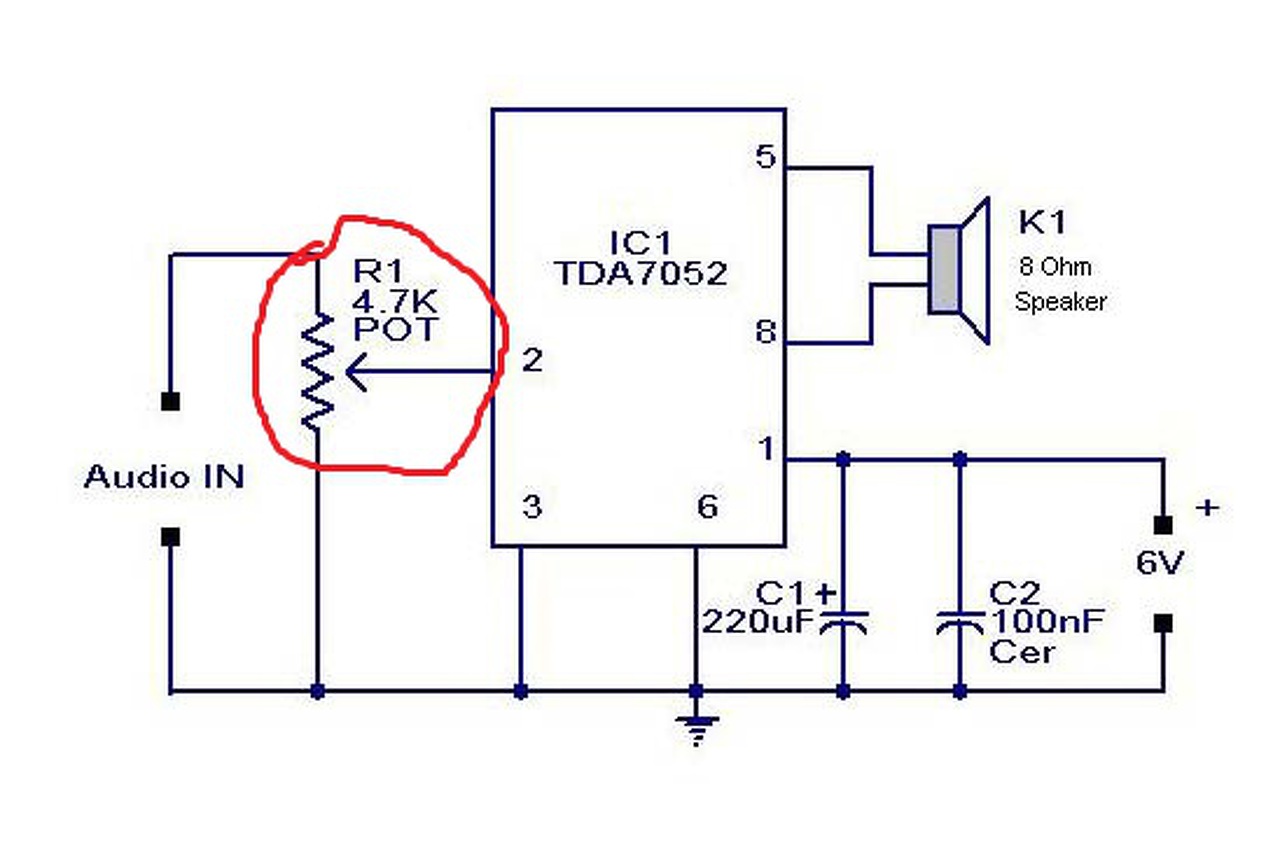

(#) Petrow hozzászólása Dec 5, 2015 /
Üdv! Kezdő vagyok, és egy erősítő készítése közben megakadtam, mégpedig a nyomtatott áramkör készítésénél.. A kérdésem az volna hogy a képen látható nyíl mit jelent? Válaszotokat előre is köszönöm!
Üdv Petrow!
(#) kaqkk válasza Petrow hozzászólására (») Dec 5, 2015 /
Az a "nyíl" a hangerőszabályzó (potenciométer) középső kivezetését jelképezi , de ez a kérdés nagyon jó helyen lett volna a kezdő kérdések témában , nem kellett volna témát nyitni neki .

(#) Petrow válasza kaqkk hozzászólására (») Dec 5, 2015 /
Köszönöm szépen, és bocsánat!
