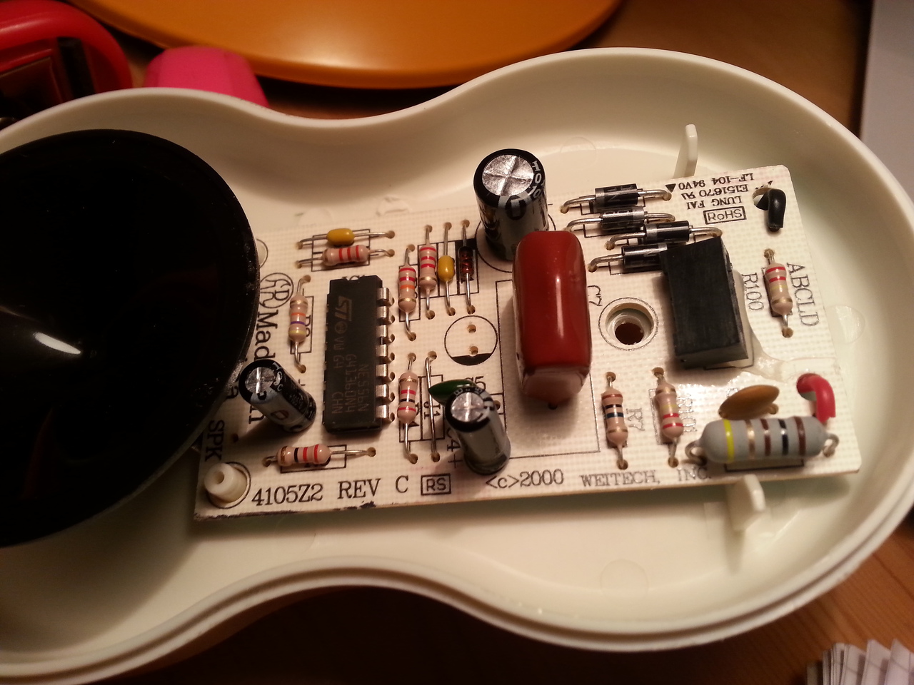

Üdv!A kepen talàlható egy ultrahangos egér riasztó.Az lenne a kérdésem , hogy , hogy csinàl az àramkör a hàlózati feszültsegből az 556osnak megfelelő tàpfeszültséget?Én nem talaltam sem kapcsolo elemet sem tekercset.
(#) mikrokapcsolo válasza jocka0012 hozzászólására (») Dec 6, 2015 /
Helló! Mivel olyan kis áramfelvétele van az IC-nek, egy elemi stabilizátorral oldják meg. Ez a képen középen a beültetetlen kondi fölött található. Üdv.
(#) jocka0012 hozzászólása Dec 6, 2015 /
Ja értem.Zener dióda meg az ellenállás?
(#) Bakman válasza jocka0012 hozzászólására (») Dec 6, 2015 / 1
Ránézésre ehhez hasonló: Bővebben: Link. A hozzászólásban lévő kép. Valószínűleg más értékű kondenzátor, ellenállás és zener van a készülékedben, de a lényeg ez. Soros kondenzátor, ellenállás, zener és pufferkondenzátor.
(#) mikrokapcsolo válasza jocka0012 hozzászólására (») Dec 6, 2015 / 1
Pontosan.
