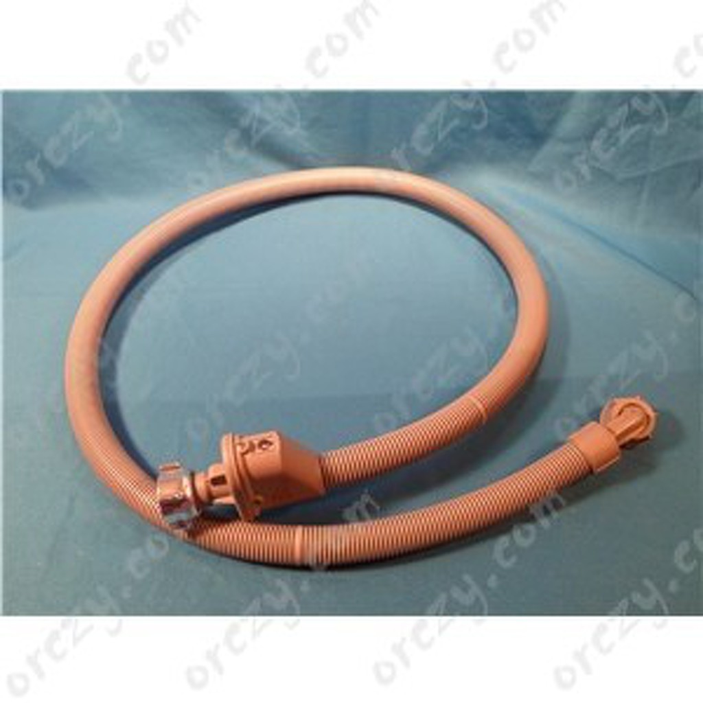

Azért is volt nekem fura, mert van egy Bauknecht mosogatógépem, ami aquastop-os. Vettem egy ugyanolyan hibás donort, (hogy legyenek csere alkatrészeim), csak az Whirlpool. Csavarra megegyezik a belseje, az nem aquastop-os, sima csőcsatlakozás van rajta. Gondolom az abban lévő labirintnak nem gond, vagy az mégis más...
Lehet kapni aquastopp-os csövet, amiben nincs elektromos mágnesszelep, az is megfelelő lenne? kevesebbe kerül és nem kell megint szétszednem a gépet.
(#) botesz válasza amurcsuka hozzászólására (») Dec 1, 2015 /
Nem ez nem jó ez teljesen más elven működik és még mágnesszelep sincs benne.
(#) amurcsuka hozzászólása Dec 1, 2015 /
Akkor nem marad más, keresek bontottat. A sajátomon, ami 9 személyes, 2,5L/min van firkantva. A szóban forgó 12 személyeshez 4l/min. kell. Jól sejtem-e, hogy minden 12 személyesen lévő jó lesz nekem?
Az a lényeg hogy külső mágnesszelepes legyen és az általad írt érték(4l/min) stimmeljen.

Visszatérve az aquastop csőhoz Létezik átfolyáskorlátozó szerelvény. Rákeresve van, csapokhoz használják, azt közbeiktatva maradhatna a sima cső úgy gondolom.

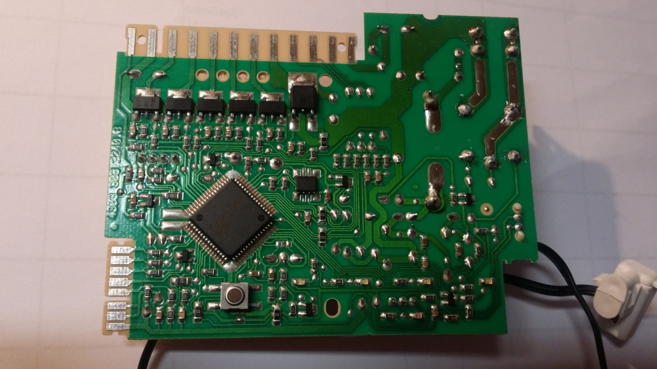

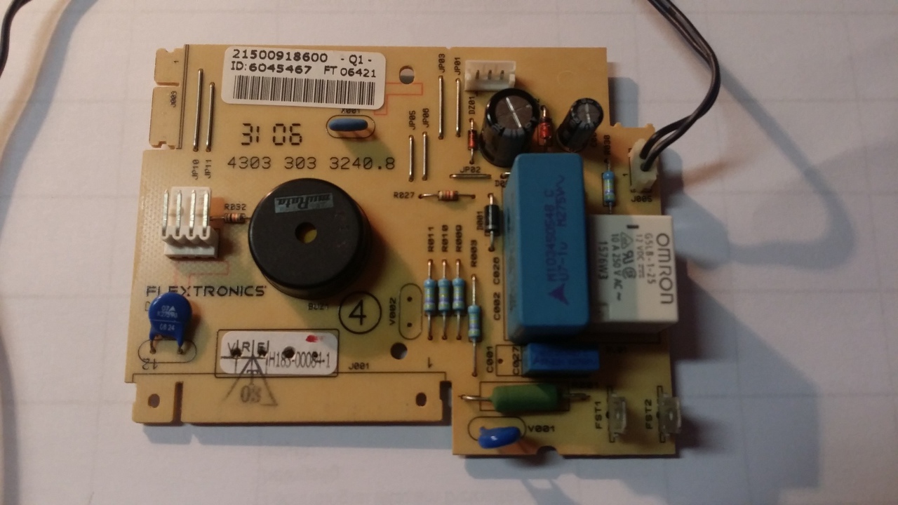

(#) Mitch1 hozzászólása Dec 7, 2015 /
Tiszteletem!
Tudna valaki segíteni abban, hogy a mosogatógép/Ariston LI480/ panelján mi kapcsolja a relét?
A gép nem fűt,a relé jó,a 6-os led villog ami NTC vagy panelhiba, de az NTC jó.
(#) Dino71 válasza Mitch1 hozzászólására (») Dec 7, 2015 /
A fűtés is jó! testre sem zárlatos?vízszint szabálytó ha van benne jó?
Ha van az elektronikában X2-es 1 vagy 1,5mikrofarados kondi akkor azt cseréld ki.Na meg az elko kondikat is.De ha lenne egy kép az elektronikáról az jobb lenne.
A fűtőszál jó,nem test zárlatos.Vízszint szabályozó van,kapcsol amikor kell.
A relé nem kapja meg a vezérlő áramot szerintem,de nem tudom honnan kellene kapnia.
Amit mondtam. Az a kék az x2 kondi 1mikrofarados azt cseréld ki.
(#) botesz válasza Mitch1 hozzászólására (») Dec 7, 2015 / 1
Van egy dióda a relé körül az szokott rossz lenni.
Köszönöm a tanácsokat!
(#) amurcsuka válasza Mitch1 hozzászólására (») Dec 7, 2015 / 1
Nekem Whirlpoolnál volt hasonló, ahogy Botesz mondta. A relénél a zener dióda szakad meg vagy lett zárlatos, arra nem emlékszem, de a csere nem oldotta meg, mert a relét kapcsoló tranzisztor zárlatos lett, a zener hibája miatt, azt is cserélnem kellett.
