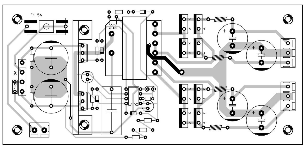

(#) V1rusH hozzászólása Dec 7, 2015 /
Kicsit átdolgoztam a rajzot.
Véleményeteket várom!
(#) szendi001 válasza V1rusH hozzászólására (») Dec 7, 2015 /
Szia! Amit én csinálnék, de nem kötelező: 1. Bizti foglalat bejönne a betáp fölé. Ergo kondik mennek északabbra. A tranyókat közelebb a trafóhoz. Sűrűbbre mindent egy kicsit. A diódákat is. A nyákot kicsit magasítanám és jelentősen keskenyebbre venném. A 4 szűrő kondi egy vonalba kerülne. Miben van? Ha megosztod bele rajzolok, ha gondolod. A fólia sávok is mehetnek szélesebbre.
A hozzászólás módosítva: Dec 7, 2015
(#) V1rusH válasza szendi001 hozzászólására (») Dec 7, 2015 /
lay6-ban. Persze megosztom sívesen! Így tanul az ember fia! Dolgozok az egy kondis verzión is. Több lapos a fájl. A második, negedikkel ne foglalkozz, félkész! Vagyis a második szekunderén éppen lehetne csinosítani, de még nem tudom milyen kicsatolású lesz. Lehet a 12V és az 5V közül lesz csak egy feszültség érték. Ha gondolod abba is belejavíthatsz! De ne dolgozz helyettem!
Ha a lay-t nem tudod megnyitni, akkor firkáld össza az előbbi csatolmányom.
SMPS.lay6
Belenéztem. Látom küzdesz becsülettel. Holnap megnézem és visszateszem. Nem ígérem jobb lesz, csak azokra tudok figyelni, amit Laciék írtak sokszor korábban.
Igyekszek, de egyszer majd csak jó lesz! Mint látod, mára már én is feladtam, már telórol vagyok. Olvastam Laci nagy hszét, igyekeztem betartani, de még mindig nem tudok elég jó kompromisszumot kötni. Valahogy mindig ilyen nyurgára sikeredik. Mert régebbi rajzaimon mindíg a fet tápvonalak hossza volt baj. Mindent nem tudok annyira összehúzni.
A legjobb tudom smd-ben lenne, de az IC-im THT-ék, smd méreteket egyáltalán nem ismerek. Neken kb. az 1 raszter hosszúságúak lennének jók.
(#) Ge Lee válasza V1rusH hozzászólására (») Dec 8, 2015 /
Nem néztem át, de 2 dolog elsőre is szembetűnő. A felső FET meghajtása nagyon nagy hurokkal megy a gate-re, azt inkább vidd oda egyenesen a trafó és az IC között egy átkötéssel. A másik, hogy ha nincs hálózati zavarszűrő akkor legalább egy 330nF X2-es kondit tegyél oda, PC tápból tudsz bontani.
