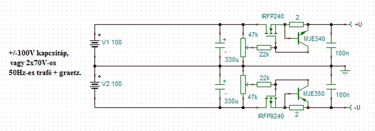

Nálam össze van kötve a kellemes a hasznossal (vagy a kellemetlen a haszontalannal), mert elég sok különféle végfokot kellett javítanom egy időben.
Ezért hogy gyors és egyszerű legyen az élesztés, meg ne kelljen mindig a tápokkal nyűglődni, csináltam egy olyat, hogy Skori féle önrezgő, aminek van kb. +/-100V DC a végén. Ennek van mindkét ágán egy áteresztő (IRFP240-9240) hűtéssel, egy egyszerű áramkorláttal (néhány tized Ω/2W plusz tranyó), meg 2db poti, végeikkel a tápfeszen, a csúszkák meg a fet gate-jén. Tehát van egy szimmetrikus táp aminek a 2 kimenetét tudom a nulla és kb. +/-96V között bárhova külön külön állítani, az áramkorlát meg olyan 350mA körül lép be. Stabilizálás, fesszabályozás nincs, csak az állítási lehetőség.
Ezt szoktam rácsippenteni az élesztendő tápok primerjére is (2 méter kábel lóg a végén, 3db krokodilcsipesszel (plusz-nulla-mínusz)). Általában a legtöbb már 80V körül elindul, ha nem, vagy megkívánja a mérés akkor a két végét kötöm rá, úgy van már 180-190V-om.
Van még rajta egy nagyméretű analóg műszer is, meg egy yaxley, amivel bele tudok nézni mind a 4 értékbe (plusz U-I illetve mínusz U-I), persze egyszerre csak egybe. Gyönyörűen látszik a műszeren hogy indul-e a táp vagy sem, vagy csak "kattog" mert valamiért tilt a védelme.
Meg van egy deszkamodell teljes hidam amibe be szoktam tenni az ismeretlen trafót (vagy magot), tekerek rá X menetet, tudok adni neki Y feszt meg Z frekit, és meg tudom nézni hogy eközben mekkora áramot vesz fel (úgy DC mint szkóppal AC), meg mennyire melegszik. Ezt a hidat is erről a tápról szoktam használni.
Gyakorlatilag ez a tápom megy a legtöbbet, klasszikus labortápot ritkábban használok. Olyanom hogy leválasztótrafó meg nincs, eddig sosem kellett. Illetve valamelyik fiókomban van egy, tud kb. 0,5A-t. Meg nekiálltam egy 600W-osat tekerni még vagy 15 évvel ezelőtt, rápödörtem a primert, de a szekunderre már sajnáltam a drótot, azóta is úgy van.
(#) Geri86 válasza Ge Lee hozzászólására (») Nov 30, 2015 /
Nagyon ötletes megoldás. Én is most akarnám megépíteni az alábbi Skori féle sima önrezgőt. (Nem a rezonánsat.) Elolvastam hozzá a cikket ott skori azt írja, hogy kb. 75kHz-en működik. Használhatom akkor ezt a frekvencia értéket trafóméretezésnél igaz?
Felkeltetted az érdeklődésem. Ez az áteresztő fetes megoldás áganként, hogyan néz ki?
(#) sector99 válasza Ge Lee hozzászólására (») Nov 30, 2015 /
Csatlakozom az előttem szólóhoz, engem is érdekel.
(#) Ge Lee válasza Geri86 hozzászólására (») Nov 30, 2015 /
Használhatod, magtól függően olyan 75-95kHz között fog menni nagy eséllyel. A trafóra nem kell pluszban 2-3 menet a fesz visszacsatoláshoz, 1 menet is bőven elég, tehát átbujtatod rajta és ennyi.
Így. A pufferek értelemszerűen csak akkor kellenek ha nem kapcsitápról táplálod. Az áramkorlát értéke a tranyó nyitófesze (0,6-0,7V) osztva az ellenállással (2ohm), nálam valahol 340-360mA körül van. A tranyó lehet kisebb, normális esetben nincs rajta néhány V-nál nagyobb feszültség, és áram sem nagyon folyik rajta, nekem bontottban ez akadt éppen a kezembe amikor készült.
A feteket hűteni kell, mert amikor rövidre zárod 35W körüli disszipáció van rajta.
Még egyszer köszi a segítséget. Aha értem, az az 1 menet megy az eredeti rajz 8 menet 100 ohm-ra.

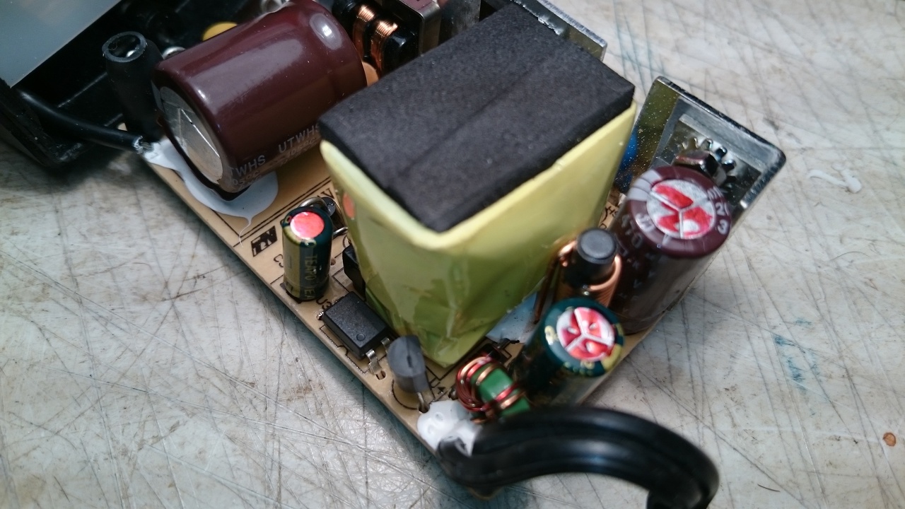

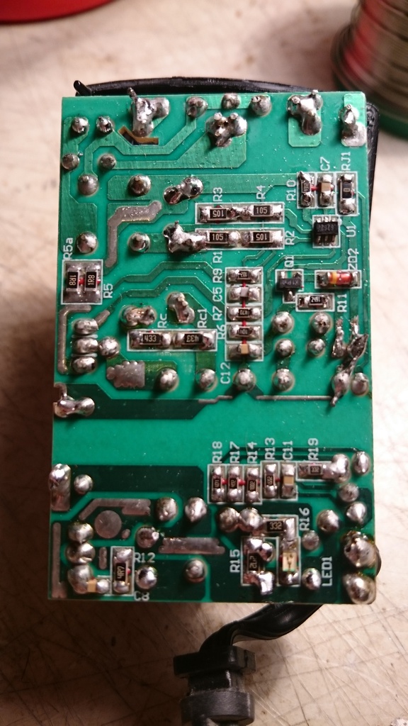

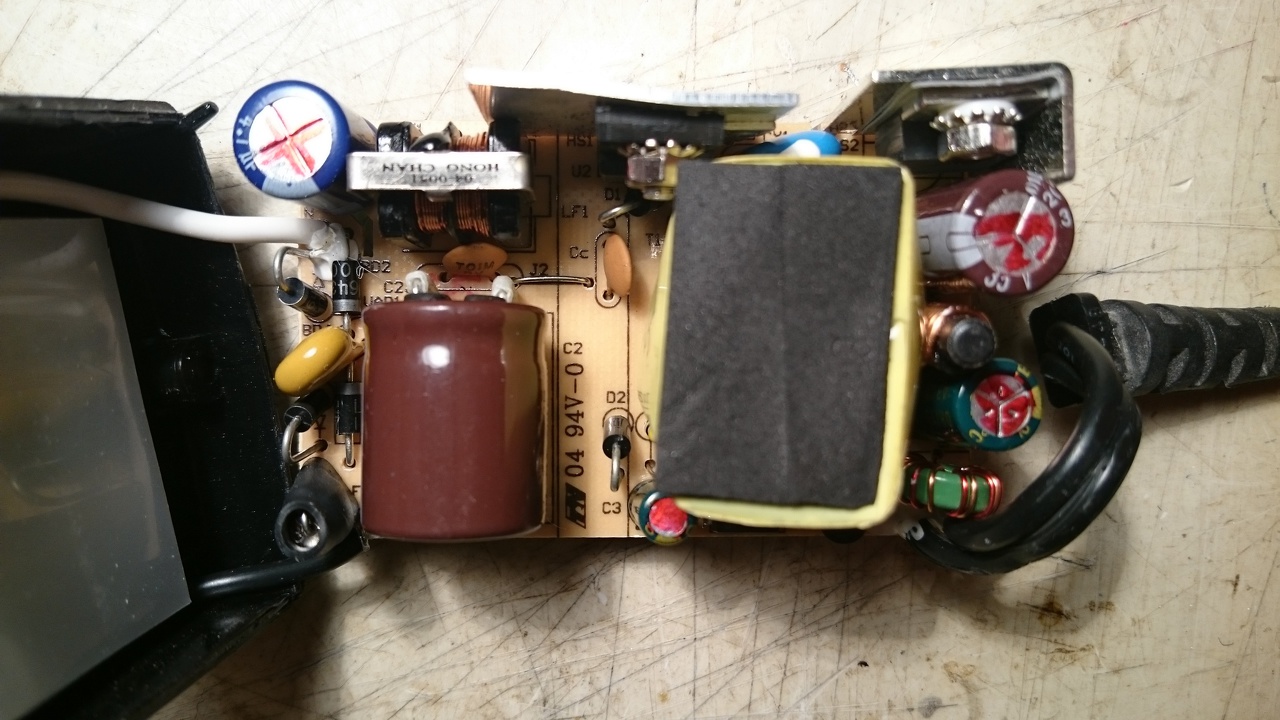

(#) spgabor hozzászólása Dec 3, 2015 /
Kaptam egy 12V 2A-es tápot, ami nem működött. Szétszedtem a házát és azt tapasztaltam, hogy amikor méregettem multiméterrel, hogy hol veszhet el a feszültség, egyszer csak elindult. Azt hittem, hogy kontakt hiba, ezért a puffer kondin kívül kicseréltem a kondikat. Puffert is kivettem, megmértem, hogy jó-e. Valamint az összes forrasztást újra forrasztottam. Sajnos a hiba ugyanúgy fenn áll.
Viszont nem kontakt hiba, mert a csavarhúzó szigetelt felével végigkocogtatva a panelt, nem indul el a táp, de ha a csavarhúzó fém részével hozzáérek pl a puffer kondi bármely lábához, vagy valahol feszt akarok mérni, akkor az esetek nagy részében elindul. Ez számomra érthetetlen, hogy egy sima csavarhúzóval való érintés segít rajta. Mitől lehet ez?
Köszi előre is a segítséget, tanácsot.

(#) Balabmw válasza spgabor hozzászólására (») Dec 3, 2015 /
Nekem egy Fairchild KA5L0380R vezérlős 12V/1A-es csepptöltőm csinálja ugyanezt.
Ha nincs kedve,akkor nem indul. Persze amikor szétszedem és hozzáérek azonnal elindul,esélyem sincs megtalálni a hibáját.
(#) spgabor válasza Balabmw hozzászólására (») Dec 3, 2015 /
Ebben egy smd ic van hat lábbal, amire annyi van írva, hogy 6262. Így lövésem nincs, hogy mi az.

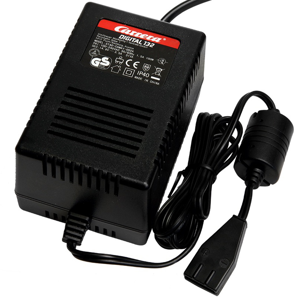

(#) Oliii hozzászólása Dec 5, 2015 /
Szervusztok!
Remélem jó fórumot választottam kérdésemnek.
Van egy a csatolmányban a képen látható autópálya trafóm! Szekunderen 14,8 volt feszültség és 3,5 amper az áramerősség!
Amit szeretnék, hogy ugyanezen feszültség mellett 6 amper körül tudjon leadni. Azért mert az autópályán szaladgáló autók már nem sztenderd tartozék autók, hanem jobban tekercselt motorral, nagyob aramfelvetellel rendelkeznek. A motorok sztenderd 12 voltosak, csak van négy egyidőben induló autó. A lényeg, hogy ez ebben a hobbiban megoldható, csak ahhoz, hogy ne tiltson le a pálya a hirtelen megnövekedet áramfelvételtől, erre lenne szükség. Maga az autópálya elektronikája 10A-ig terhelhető. Javasolták már, hogy vegyek egy labortápot és meg van oldva. De nem tudom érdemes-e arra költenem.
Én, mint ambiciózus egy picit több mint kezdő, képes lehetek ilyen trafót építeni? Vagy felejtsem el...?!
Segítségetek köszönöm!
Üdv Olivér

(#) lorylaci válasza Oliii hozzászólására (») Dec 5, 2015 /
Ha ez a táp 14,8V-on 3,5A-t tud, akkor nem igazán fog többet tudni. Szétberhelni szerintem nem érdemes.
Ha hirtelen rövid ideig vannak nagyobb terhelések, akkor plusz puffer elkó (és esetleg a táp, de az elkó előtt tekercs) hozzáadása lehet, hogy segít. Ezzel a hirtelen löketek az elkóból mennének (a tekercs pedig simítaná az áramot, így a táp nem látna nagyobbat).
Másik opció, hogy veszel egy ilyen LED-hez való 12V 6A tápot, amelynél trimerrel állítható a kimeneti fesz, és beállítod 14,8V-ra. Egy ilyen kb egy ezres, és ez mindent megold.
(#) Oliii válasza lorylaci hozzászólására (») Dec 5, 2015 /
Rendben, köszönöm a gyors választ! Lehet, hogy nem szerencsés akkor kondikkal bajlódnom, mert magam sem tudom pontosan, hogy a terhelés csak és kizárólag pillanatnyi-e a használat során. Annyit biztonsággal tudok, hogy kezdeti indulásnál nagyon magas és letilt.
Lehet akkor szerzek led tápot. Ha van ötleted, hogy melyiket azt megköszönöm, mert még nem látok olyat, ami szabályozható. Köszönöm szépen!

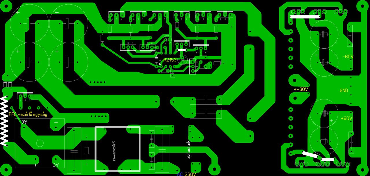

(#) Trivium93 hozzászólása Dec 5, 2015 /
Ez egy 1200W-os PFC-s táp panelrajza.
Szerintem minden a helyén van, kivéve még a PFC vezérlő részt, ahhoz még a nyáktervet valamikor megcsinálom.
Szerintetek is rendben van eddig?
(#) rascal válasza Trivium93 hozzászólására (») Dec 5, 2015 /
Az IR2153 jobb oldala felett levő TO220-as tokú tranyó(?) jobb oldali lába úgy néz ki, hogy nincs bekötve. Elindul felfelé egy sáv, de úgy látom nem érkezik meg sehova.

(#) Kovidivi válasza Oliii hozzászólására (») Dec 5, 2015 /
Ebay-en a LED-hez való tápok 90%-a állítható. Onnan tudod leellenőrizni, hogy a kimeneti kapcsoknál van egy kis poti, és esetleg oda is van írva, hogy adjust.
(#) voodoo válasza Trivium93 hozzászólására (») Dec 5, 2015 /
Szia. Az a szekunder graetzelés kritikán aluli. Minek 6db duplatokos dióda 2 fázishoz ?
(#) joker89 válasza Balabmw hozzászólására (») Dec 5, 2015 /
Hali. Egyszer martam egy nyákot, beépítettem minden alkatrészt újonnan és ugyanezt csinálta. Átforrasztotam a vezetőrétegeket, alkatrészlábakat, de picit moccant a nyák mindjárt nem ment. Sose jöttem rá a hibára pedig sokáig kerestem, kihajítottam és ugyanazokkal az alkatészekkel egy próbanyákon összeraktam, azóta is üzemel az áramkör. Csak gondoltam egy kis érdekesség képpen.
