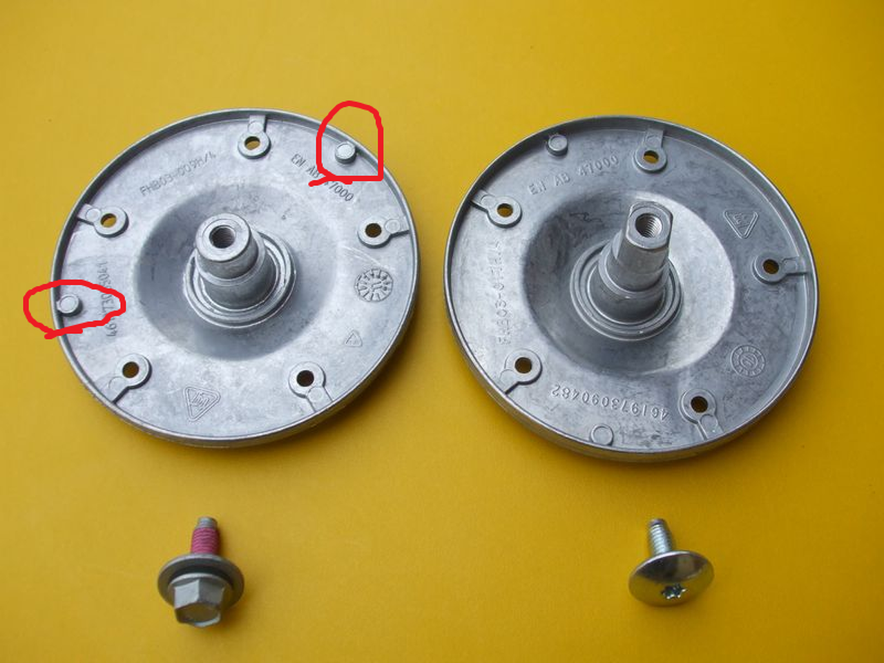

Igen, a szegecses megoldás is jó lehet, csak annyi a nehézsége, hogy amennyiben kívülről szegecselsz, akkor belül a dobban marad egy "szegecsbuci", ami szaggathatja a ruhát! Ha pedig belülről akarod megoldani, akkor speciális szegecselőre van szükség, mert kicsi a hely a dobban!
"Szóval ha pár ezer forint a szerszám hozzá, azon ne múljon..
Szerk.: Ja, nincsen menetfúróm."
Te mondtad, pár ezer forintért adnak menetfúrót! Ráadásul, máshol is tudod használni!
A dobtengelyekre vonatkozóan pedig én csak annyit tudok, hogy amiket eddig szereltem, azok közül egy sem "eredeti" volt, hanem az olcsóbb fajta, de még egyre sem kaptam panaszt, pedig van olyan, amit már évekkel ezelőtt csináltam. Egyébként mindet csavaroztam, mert a későbbi esetleges újabb csere esetén könnyebb szerelni. Amennyiben 4-5, esetleg több évet kitart, akkor már jó, mert az új gépekben sem bírnak többet. Némelyik már kettő év után elporlad. Volt nálam ilyen gép.
(#) tibec válasza Wind-Storm hozzászólására (») Dec 7, 2015 /
Még annyit a szegecsről, hogy, ha sikerül is belülről szegecselni, akkor sem biztos, hogy a kívül lévő "szegecsbuci" esetleg nem lesz-e nagyobb, mint a csavar! Ha csak akkora, már az sem jó!
(#) Wind-Storm válasza tibec hozzászólására (») Dec 7, 2015 /
Értem.
Viszont ezt megcáfolandó találtam egy ügyes barkácsolót aki képekkel illusztrálva megmutatta, ő hogyan csinálta. Bővebben: Link
Persze ha bonyolult bármelyik része, akárcsak beszerezés terén, maradok az 5-ös csavaroknál lakkal, mert azt így is úgyis vennem kellene akármelyik megoldáshoz. Az általad vázolttal az a problémám hogy még sosem vágtam menetet, így félnék hogy elrontom a dobtengelyt. Egyébként is tartanék ettől a megoldástól, mert lehet hogy a menet fog kiporladni belőle először ha spiáterből van mint az eredeti.

(#) Dino71 válasza Wind-Storm hozzászólására (») Dec 7, 2015 / 1
Nyugodtan csináld a hozzá kapott csavarokkal. Én menetrögzítőt használok hozzá és utána le kell flexel köszörülni belőle,hogy ne érjen bele a házba.
Én már többet is csináltam így. mennek a mai napig. van ami 5-6 éve,vagy még több.
Szegecseléssel csak szenvedni fogsz. És csak több kárt csinálsz vele ha nincsen rutinod.
(#) Wind-Storm válasza Dino71 hozzászólására (») Dec 7, 2015 /
Ok!
Nincs flexem, de gondolom mehet fordítva is. Tehát előbb csavar lerövidít...
igen mehet fordítva persze.De az anyából is le kell köszörülni mert még az is vastag.
Ja igen, még az is. Nem is értem mi a frásznak ilyen csavarokat adnak hozzá, ha egyszer nem kompatibilis vele.
(#) tibec válasza Wind-Storm hozzászólására (») Dec 7, 2015 / 1
Igen, még az anyából is kell köszörülni! Én is raktam már össze az eredeti csavarjaival is, az is jó, de mióta megmutatták azt a módszert, hogy vágok hatos menetet a tengelybe, átfúrom a dobon a lyukakat is hatosra, majd csavarragasztóval összerakom, azóta ezt a módszert alkalmazom, mert szerintem biztonságosabb. Többet fog, mint egy félbe köszörült csavaranya. Egyébként a hatos fúrónak csak a második fokozatát szoktam használni, így még az is jelent valamit, hogy a csavar vágja készre a menetet. Természetesen, kinek a pap, kinek a paplan!

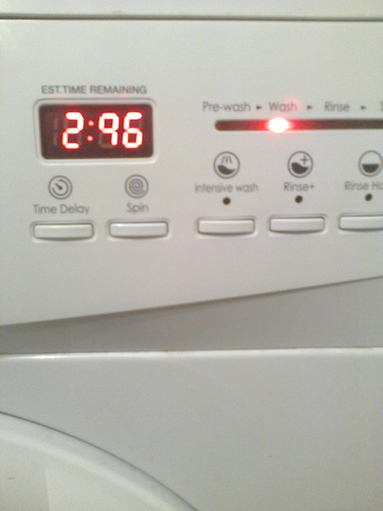

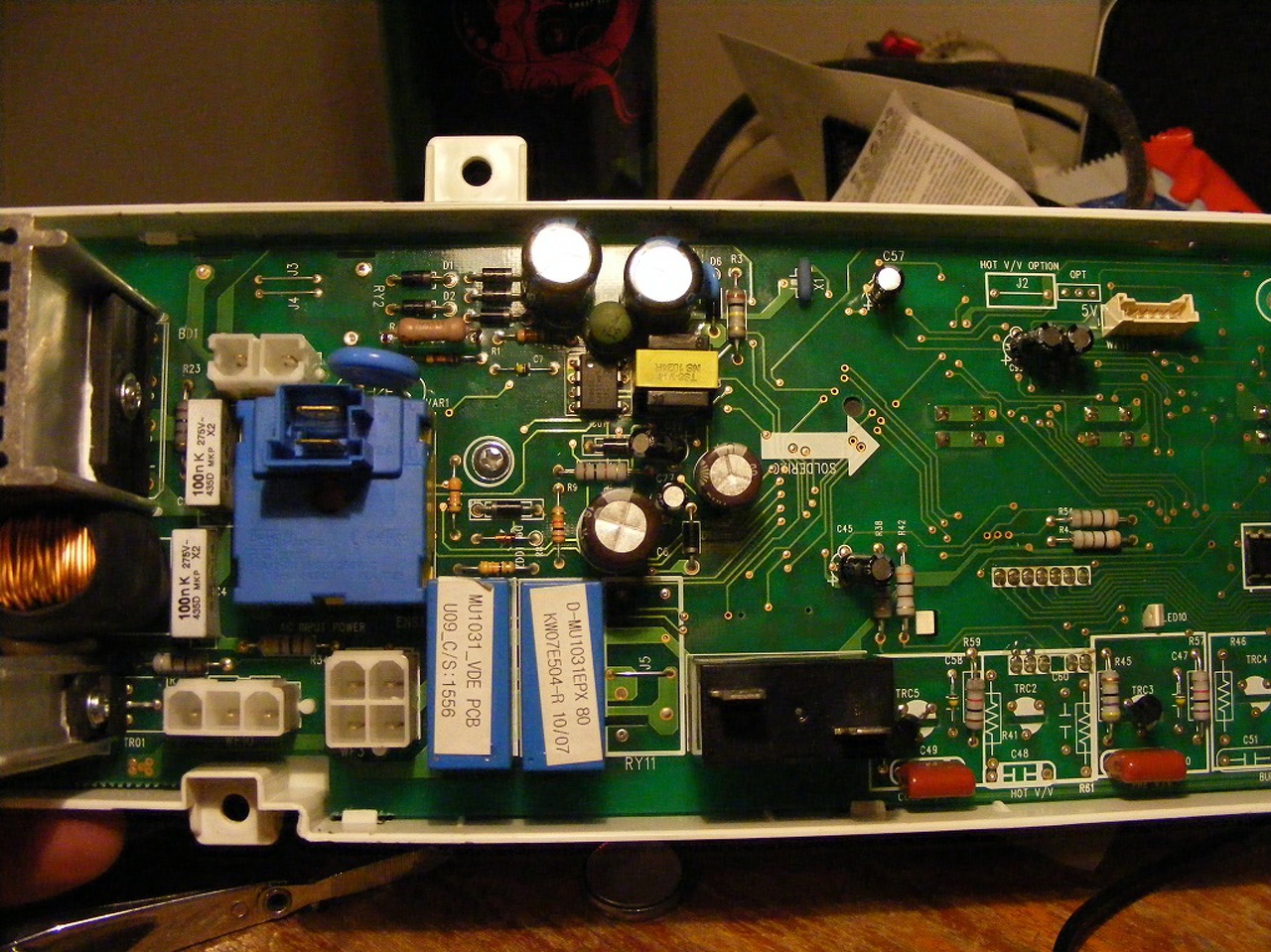

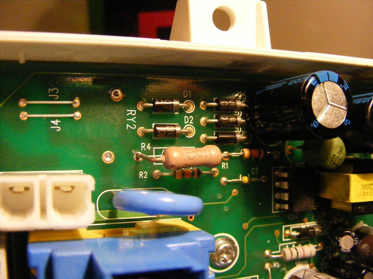

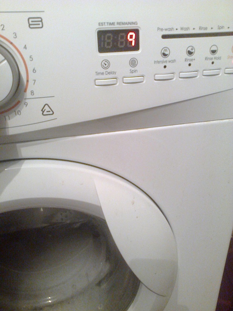

(#) belaradio hozzászólása Dec 9, 2015 /
Üdv! Alakul a DAEWOO mosógép vezérlőpanelja. Cserélve lett az LNK364PN ic és a mellette levő 2 db 4,7mikro 400V kondi. Cserélni kellett még az R4 10 Ohmos ellenállást is. Szakadt volt.
Most már "él" a mosógép, de nem rendes. A kijelzőjén , ami a hátralevő időt is mutatja, néhány vízszintes karakter is megjelenik. Például az 1:33 mosást 7:33-nak írja. Másik dolog, hogy halk zizegés szerű hangot lehet hallani a panelról. Nem tudom, hogy ez számít e.

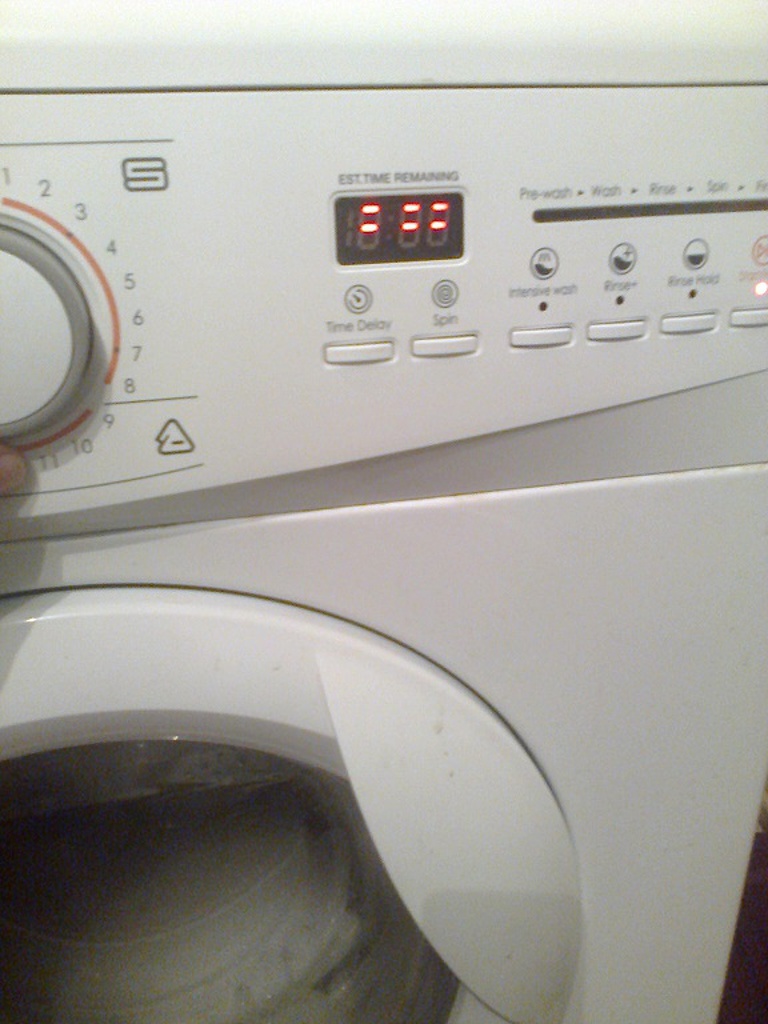

Program választáskor csak a középső vízszintes digiteknek kellene ott lenni. Most már van a felső sorban is. A második képen a 4. program látható. A harmadik képen a 4.program ideje 2:46

(#) Tityi válasza Wind-Storm hozzászólására (») Dec 10, 2015 / 1
Szerintem nincs funkciója,csak az alumínium öntésekor volt jelentősége.Feltehetőleg kiöntési pontok.
(#) tibec válasza Wind-Storm hozzászólására (») Dec 10, 2015 / 1
Semmi jelentősége, hogy merre néznek, még nem tapasztaltam semmi különbséget az általam szereltek esetében. Persze, ha már mégis tulajdonítunk neki jelentőséget, akkor a dobnyílással ellenkező oldalra tedd őket, mert a dob a nyílás miatt alapból üt egy kicsit. Azt viszont súlyozott bordával kell centírozni, ha szükséges és nem ezzel.
