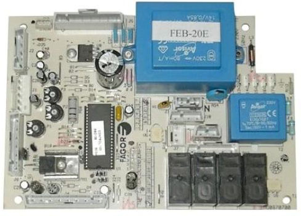

(#) uniman válasza Renault81 hozzászólására (») Dec 9, 2015 /
Bizonyára macerás egy ilyen szerelőnek a panelon belüli hibák elhárítása...tudásuk csupán a "panelcseréig" terjed!
De mi azt is tudjuk, hogy pl. egy trafóba nem elég a 230 V-nak csak "bemennie", annak ki is kellene "jönnie" pl. 14 V-ként...
Esetedben, ha ilyen a panel, akkor van is rajta kettő belőle. Ezenkívül lehetnek azon feszültségstabilizátorok, de akár kiolvad, kontakthibás csatlakozók, vagy akár a panelre csatlakoztatott kapcsolók is meghibásodhatnak... Ha ezek mindegyike rendben volna, akkor még ott van a vezérlő IC...

(#) briki válasza Renault81 hozzászólására (») Dec 9, 2015 /
A panel is alkatreszekbol all. Trafo cserelheto. Dioda kondi stb. Ezel mind kimerhetoek pl egy tv szetelonek.
(#) Renault81 válasza uniman hozzászólására (») Dec 9, 2015 /
Szia.
Igen pontosan így néz ki az enyém is, esetleg találkoztál már ezzel a tipussal?
Csupán a netről ollózott fényképet mutattam, hogy lássuk, hogy milyen alkatrészek találhatók rajta...

(#) Renault81 válasza uniman hozzászólására (») Dec 9, 2015 / 1
Jó hírem van sos-be senkit sem találtam, aki megnézte volna a panelt, ezért ráfanyalodtam, hogy jómagam próbálkozzak és úgy néz ki, hogy sikerült is egy 20 forintos dióda cserével megoldanom a problémát.
Köszönöm mindenkinek a jó tanácsokat!

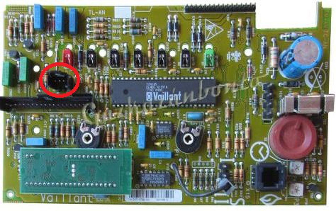

(#) akika1111 hozzászólása Dec 11, 2015 /
A segítségeteket szeretném kérni az alábbi problémában.
Van egy Junkers euroline ZW-23 típusú kazánom, és van vele egy pici problémám.
Sajnos nem indul be, csak szikrázik, és a második próbálkozás után hibát jelez, villog a hibajelző és a 60 fokot jelző led. Reset sem segít. Viszont, ha szúró lánggal melegítem a képen látható bekarikázott érzékelőt, és úgy kapcsolom be, akkor begyullad, és ég rendesen, fűt, meleg vizet ad. Ha idő közben kikapcsol, és megnyitom a meleg vizet, akkor bekapcsol, csak ha eltelik egy kis idő, utána megint hibára fut a begyújtás.
A szerelő ránézésre azt mondta, hogy alap panel csere 80 ezerért, de gyanítom, hogy ezt ránézésnél kicsivel komolyabban kéne megvizsgálni.
Találkozott már valaki ezzel a hibával?
Köszönöm a segítséget!
Üdv,
Ákos
(#) oregbeatsuhanc válasza akika1111 hozzászólására (») Dec 11, 2015 / 1
Szerintem lehet, hogy "hidegen" szakadt a hőérzékelő csak a túlmelegítés hatására zár rendesen, vagy a panel a hőérzékelőtől bejövő jelet nem értékeli ki jól és ezért jelzi a 60 fokot. ( lehet a bemenetén egy megnyúlt, soros ellenállás is.) A hőérzékelő vezetékét, csatlakozását, és a leadott jelet mérném ki először. Aki már nagyon rutinos jól képzett szerelő akár "ránézésre" is eltalálhat egy ilyen panel hibát, de megnézetheted másik szakival is.
(#) uniman válasza oregbeatsuhanc hozzászólására (») Dec 11, 2015 /
Az nem egy hőérzékelő, hanem egy "ion" elektróda!

(#) frázis válasza akika1111 hozzászólására (») Dec 11, 2015 /
Vedd ki, kicsit takarítsd meg, finom csiszoló papírral. Ha így sem indul, vegyél egy elektródát (nem drága), cseréld ki és menni fog. Ez biztosan nem panel hiba. ***
