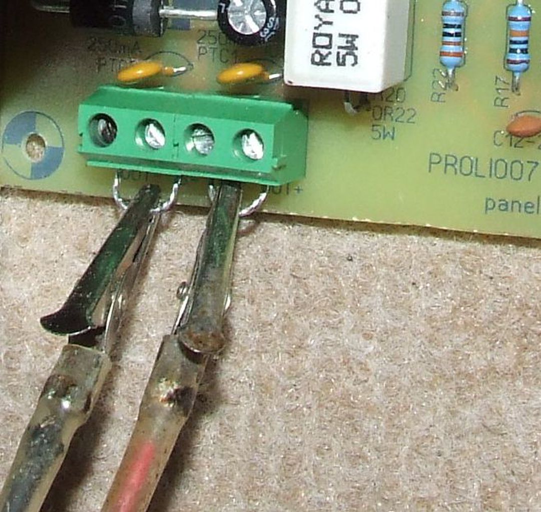

(#) Alkotó válasza scooby_ hozzászólására (») Dec 7, 2015 /
A rajzon lévő piros, és kék vonal össze van kötve 1-1 vezetékkel?
Milyen terhelés van a kimeneten, mikor a feszültséget tekergeted?

A kék és a piros vonalat miért kell összekötni vezetékkel? Az SP és SN pontok nem csak a panelmérőhöz vannak kivezetve? Vagy most nem értem miért kéne összekötni?
(#) Alkotó válasza edison14 hozzászólására (») Dec 7, 2015 /
Ezeket mindenképpen össze kell kötni. Azért vannak ilyen módon jelölve, mert így lehetőség van az összekötés helyét pl. a kimeneti csatlakozón megtenni. Ebben az a jó, hogy az összekötési ponton lesz stabil a feszültség, kiküszöbölve a kábeleken eső feszültségeket. Ez egy félig 4 vezetékes megoldás. A tesztek idejére, magában a csatlakozóban célszerű az összekötést megtenni.
Mellékelt fotón az én összekötésemet látod.
(#) edison14 válasza Alkotó hozzászólására (») Dec 7, 2015 /
Értem. Én ezeket nem kötöttem össze. De akkor megteszem a legközelebbi próbánál.
