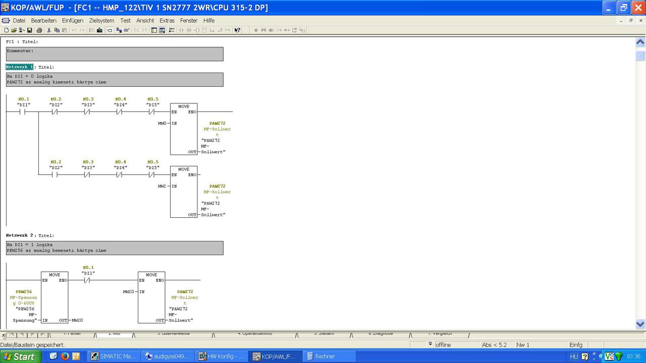

(#) tornyaid hozzászólása Jan 9, 2016 /
Van egy Siemens S7 - 314 - 2DP tipusí PLC - m. Van rajta analóg kimenet és analóg bemenet munkában úgy szeretnék működtetni, hogy 4 digitális bemenettel választanánk 4 konstans állandó analóg kimeneten (2V - 4V - 6V - 8V) és egy áttkapcsolóval az analóg kimenet lineárisan függne az analóg bemenettől. Mivel analóg jel feldolgozásával nem nagyon foglalkoztam így sajnos csak a hardver komfigurálás ig jutotam el. Ha valaki tudna segíteni akor aszt nagyon meg köszönném.

(#) tornyaid válasza K0bzoli hozzászólására (») Jan 10, 2016 /
Szia K0bzoli
nagyon jó példát hoztál fel köszönöm. Tehát olyan az elképzelés, hogy:
1. Van egy digitális bemenet DI1 ha logikai nullában van (DI1=0) akor az analóg bemenetre jeletküldökneki, mondjuk 0-10V ez a jel arányosan változó jelként jön ki az analóg kimeneten.
PÉLDÁUL: DI1=0, analóg bemenet AI1=5V tehát az analóg kimeneten is 5V van AQ=5V.
2. A digitális bemenetet DI1 logikai 1 be tesszük (DI1=1), ekkor még 4 digitális bemenet fog állni rendelkezésünkre (DI2, DI3, DI4, DI5) ebben az esetben nem függ az analóg kimenet az analóg bemenettől mivel állandó értékeket szeretnénk az analóg kimeneten. Ezeket az állandó konstans értékeket digitális bemenettel tudjuk elérni.
PÉLDÁUL: DI1=1, az analóg kimeneten például 7V szeretnénk kapni. A digitális bemenetekhez előre definiált értékeket adunk mondjuk ha a DI2 logikai 1 ben van akor az analóg kimeneten AQ1=1V van az összes többi digitális bemenet logikai nullában van. A DI3 esetén a kimeneten 2 V volna, a DI4 esetén a kimeneten 3 V volna, a DI5 esetén a kimeneten 4 V volna. Ahhoz, hogy az analóg kimeneten 10V kapjunk az összes digitális bemenetet logikai egyesbe kell helyezni vagy is DI2=1 (1V) + DI3=1 (2V) + DI4=1 (3V) + DI5=1 (4V) = (1V+2V+3V+4V)= 10V
Tehát abban az esetben ha 7V szeretnénk az analóg kimeneten akor a DI4 és a DI5 ös digitális bemeneteket logikai egyesbe kell rakni így összeadódik a 3V és a 4V úgy 7V - ot kapunk.
Tehát a lényeg, hogy az egész példa szét van bontva két részre az egyikben az analóg kimenet függ az analóg bemenettől és nem függ a digitális bemenetektől a másik részben az analóg kimenet függ a digitális bemenetektől amivel állandó értéket választhatunk az analóg kimenetre és nem függ az analóg bemenettől.
Igyekeztem minél jobban leírni a példát. Ha tudnál segíteni akor aszt nagyon meg köszönném.
(#) Mate78 válasza tornyaid hozzászólására (») Jan 10, 2016 /
Igazából már meg is oldottad a feladatot azzal hogy leírtad az igazságtáblázatot.
A DI-k kombinációjától függően küldesz a kimeneten kívánt feszültségértékeknek megfelelő konstanst az analóg kimenetnek.(Move blokkal, vagy awl-ben transfer-rel)
Ha meg az analóg bemenettől kell függenie a kimenetnek (DI1 =0), akkor meg a bemeneten beolvasott értéknek megfelelő konstanst küldesz az analóg kimenetnek.(Move blokkal, vagy awl-ben transfer-rel)

(#) tornyaid válasza Mate78 hozzászólására (») Jan 10, 2016 /
Szia Mate78
nekem azzal van gondol, hogy simatic ban nem dolgoztam még analóg jellel Phoenix Contactal nem volna probléma meg csinálni mert ott tudok mindent hogy mijen könyvtárat használni hogyan beállitani a bizonyos blokokat matematikai lépéseket létre hozni minden menne csak sajnos simaticban még nem vagyok annyira jó így ezért kérem a segítségeteket.
(#) Mate78 válasza tornyaid hozzászólására (») Jan 11, 2016 / 1
szia
Pedig ha létrában csinálod akkor szinte ugyanaz mint a Phoenix-nél.
Csatolok egy lehetséges megoldást.
Az analóg kártyák címeit, és a bemenetek címeit természetesen át kell írnod a sajátodra.
MW0: 0V kimeneti feszültsághez tartozó konstans.
MW2: 1V kimeneti feszültsághez tartozó konstans és így tovább.
MW20-ban a beolvasott analóg érték tárolódik.
A PEW,PAW szimbólumaival ne törődj, egy meglévő projektből használtam fel őket.
(#) tornyaid válasza Mate78 hozzászólására (») Jan 11, 2016 /
Köszi Mate78 leirásod alapjám meg póbálom össze hozni köszi még egyszer.

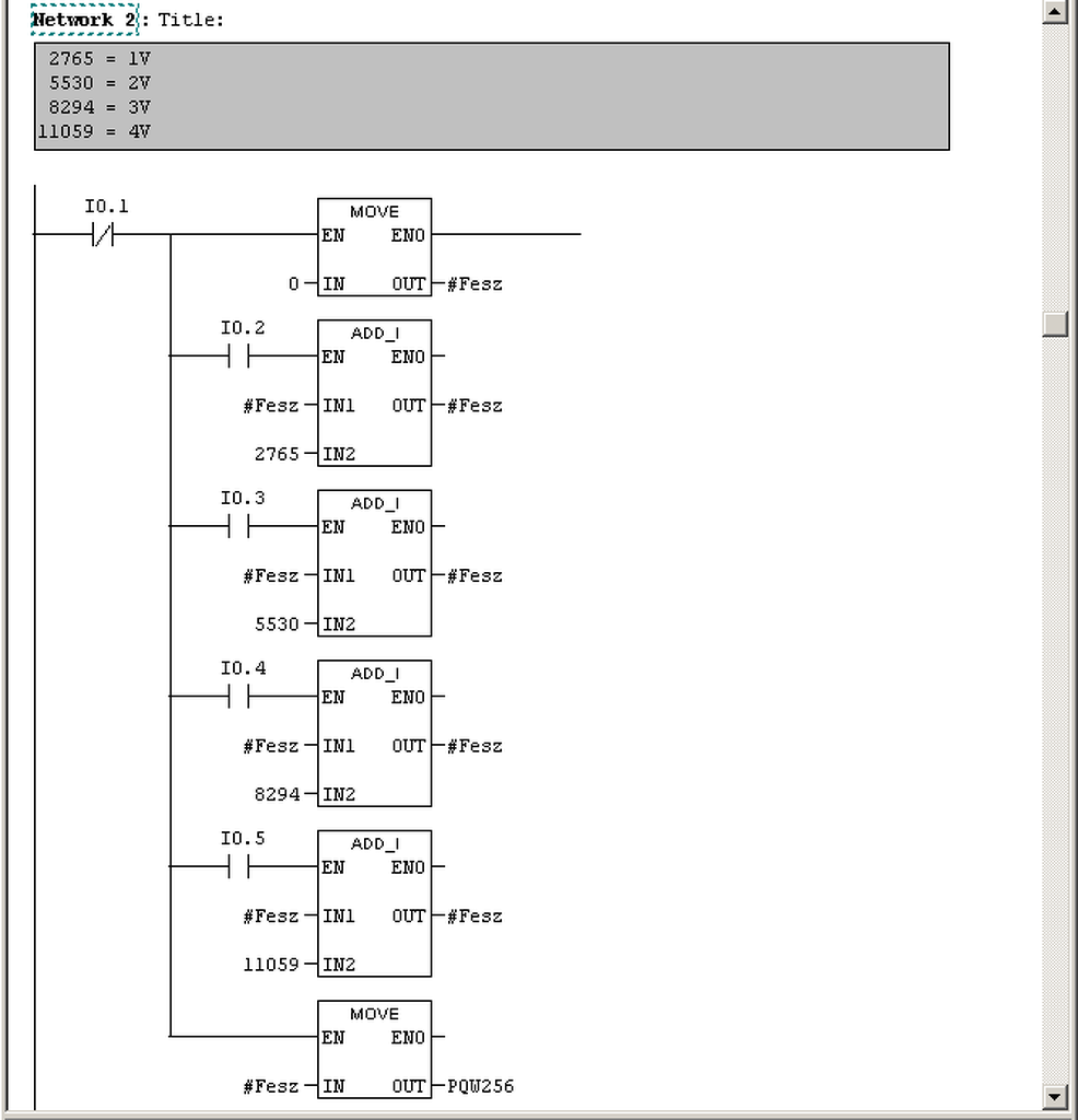

(#) K0bzoli válasza tornyaid hozzászólására (») Jan 18, 2016 /
Szevasz!
Bocs a késői válaszért.
Én így csinálnám: (lásd a mellékletben)
A példában I0.1 a DI1-nek, I0.2 A DI2-nek stb felel meg.
A PIW255 az AI1-nek, a PQW255 az AQ1-nek felel meg.
Az igazság táblázatodból kiderül, hogy minden feszültség választó bemenethez egy konstans fesz tartozik. DI2-höz 1V, DI3-hoz 2V, DI4-hez 3V és DI5-höz 4V.
Ezért nem kell mást tenni, mint az aktív (logikai 1 állapotú) bemenethez tartozó feszültségeket összeadni és kiküldeni az analóg kimenetre.
A hozzászólás módosítva: Jan 18, 2016
(#) tornyaid válasza K0bzoli hozzászólására (») Jan 26, 2016 /
Szia K0bzoli
köszönöm a megoldást tökéletesen működik.

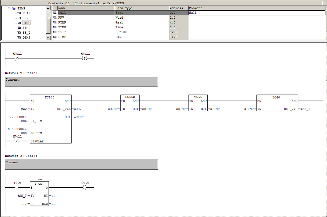

(#) tornyaid hozzászólása Feb 9, 2016 /
Meg egy gyors kérdés van egy keverőgépünk ahol változtatni kellene a keverési időt. Az volna a problémám, hogy egy késleltetett kikapcsoló időzítőn kellene a időt (s5time#változó) változtatni úgy hogy az analóg bemeneten vagy egy potenciométer és annak a segítségével lehetne növelni vagy csökkenteni az időt. Tehát a lényeg az volna, hogy az analóg bemenetet kellene valahogy átt konvertálni s5time#.... ra. Ha van megoldás előre is köszi.
A hozzászólás módosítva: Feb 9, 2016
(#) K0bzoli válasza tornyaid hozzászólására (») Feb 9, 2016 / 1
Szevasz!
Át kell konvertálni.
És mondjuk skálázni sem árt, mert nem mindegy hogy a potenciométerrel az időt 0-1 másodpercig tudod tekergetni vagy 50 perc és 2 óra között.
Tehát a dolog menete nagy vonalakban a következő:
Analóg érték olvasása. A beolvasott 0-27648 értéktartomány átkonvertálása ízlés szerinti tartományra (amekkora tartományt állítani szeretnénk a potival). A kapott érték S5TIME formátumúra konvertálása.
Az eredmény alkalmazása egy timeren.
Alább itt egy példaprogram.
Megjegyzem, hogy a példa elnagyolt és nem tartalmaz az értéktartományra vonatkozó védelmet.
FC105 HI_LIM paramétere mondja meg millisec-ben hogy a potméter maximáli állásánál mekkora legyen az időzítés.
FC105 LO_LIM paramétere mondja meg millisec-ben hogy a potméter minimális állásánál mekkora legyen az időzítés.
A legnagyobb időzítés 02 óra 46 perc 30 másodperc amit így el lehet érni, ez az S5 timer max ideje (999*10s).
Ha az IN vagy a limitek valamelyike negatív, vagy a limit vagy az IN nagyobb mint az értékelhető maximum (27648), az időzítés nem jól fog működni, mert ezeket nem vizsgálja.
További megjegyzésem, hogy az S5 timer működésének sajátossága, hogy az időzítés kezdetén olvassa be az időzítési értéket. Tehát ha az idő már telik, akkor nem érdekli ha az megváltozik netán!
Így ha kb. egy egy órás idő van neki megadva a potival ami éppen telik és azt szeretnénk hogy annál hamarabb teljen le az idő ami miatt letekerjük a potit, akkor az nincs rá hatással. A változtatott végérték csak legközelebb fogja érdekelni.
