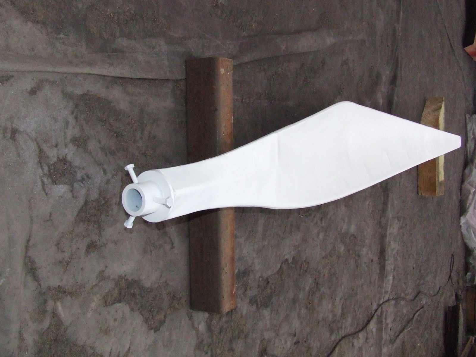

Most van egy olyan hogy a szél ugy fúj ahogy ,,,neki jólesik,,,.Ami a megtermelt energiát illeti 2 modon használható:1. betáplál a hálozatra,és amikor nincs szél.akkor a hálozatbol vissza. 2. akkumulátort tölt(tartalékol,tárol)a szélcsendes idöszak áthidalására,utána viszont a 2.ik esetben mindenképp megfelelő teljesitményű inverter kell ha a szokványos hálozati feszöltségre van igény.A szél átlagos sebességét éventére szokták megadni(mérni).és csak egy nagyon szűk helyre érvényes.Itt javasolnám hogy elsöre készits magadnak egy szélsebesség méröt,ami egy kis játékmotorbol,amire egy kis 15,20centis,2 águ lapátot rögzitsz,és egy voltméröt kapcsolsz rá.A beállitást a legegyszerübben egy szélcsendes napon egy kocsi ablakán kilogatni,és mondjuk minden +5km/ora sebességnél méred a leadott feszt,és feljegyzed.Pl.mondjuk 5 kmnél 1,2volt,10km-en 1,5volt,stb.Az igy bekalibrált ,,,müszerrel,,, már elég pontosan mérheted a szél sebességét.És mondjuk oránként,vagy naponkét,amiböl egy diagrammot készitesz.

Pl készithetsz saját magad is fenyöfalécböl kifaragva és alaposan belakkozva,vagy használhatsz kissebb ventilátorlapátot.A lényeg hogy minnél jobban legyen felerösitve,és nagyon jól kiegyensulyozva.Müszernek szinte bármelyik elektronikus voltméter megfelel,itt az LCD kijelzösekre gondolok.Ez a készülék önmagába inkább csak a pillanatnyi szélerösség megállapitására jó.Közelitöen pontos méretet a lapátokra csak az alkalmazott motor ismeretében adhatok.
sziasztok na mot aztán vanám szél!!!!! most mértem 85k/h ás szelöcskét,ithon vannak a lapátok rakok fel képeket. Directors van it egy szélsebeség mérö nagyon egyszerü elkésziteni és olcso ami azért fontos
