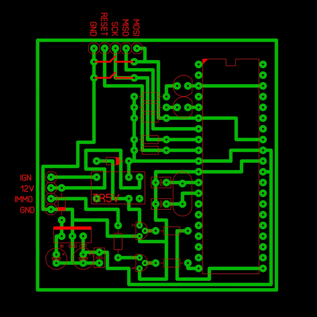

(#) jdani hozzászólása Dec 19, 2015 /
Hali. Ennyi miatt nem szeretném telepíteni a programot. El tudná valaki küldeni a beültetési rajzot, úgy hogy látszik s vezetés is? Nem kell vasalásra, csak látni akarom mi hova van kötve.
(#) kaqkk válasza jdani hozzászólására (») Dec 19, 2015 /
Tessék
(#) jdani válasza kaqkk hozzászólására (») Dec 19, 2015 /
köszi
(#) Kovidivi válasza jdani hozzászólására (») Dec 22, 2015 / 1
Van csak viewer is (Sprint Layout Viewer). Az csak egy exe, pár Mbyte, telepíteni sem kell.
