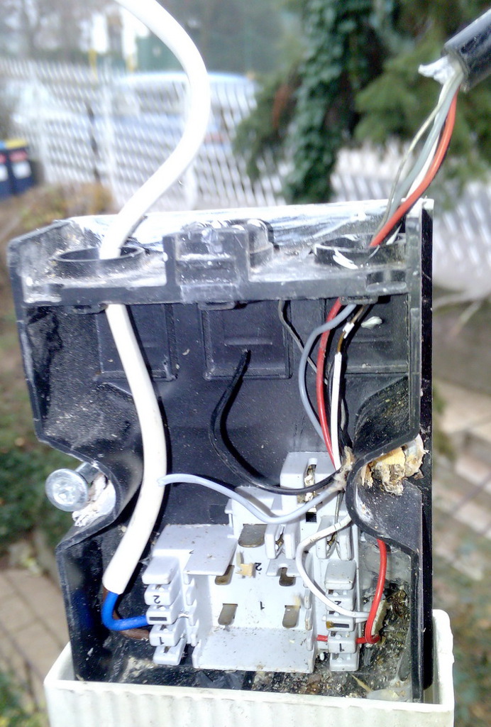

(#) Csillagnyee hozzászólása Dec 17, 2015 /
Segítséget, tanácsot szeretnék kérni!
Új 8eres UTP kábel behúzás történt, eddig egy 2eres villanyvezetéken jött a net.
Kibontottam a dobozkát, ami a pillanypóznából jövő kábelt és a házba bemenő vezetékeket toldja össze.
4 ér jön a póznáról, 6-os rj11 csatlakozót kell majd a 8eres UTPre krimpelnem, mert az ethernet dobozon is ilyen "telefoncsatlakozó" van.
Milyen színeket, milyen sorrendben használja kel a 6os csatlakozónál?
A póznáról jövő maradék 2 vezetéket is be kéne kötnöm? Hova? 2vezetéken nem hinném, hogy olyan szuper sávszélesség lenne.
Nem kell lekapcsolni a póznát egy ilyen szerelésnél?
Nézzétek meg a képet, mit hogyan kéne kötni, javítani, az eyik vezeték teljesen csupasz pl.
(#) KTobi válasza Csillagnyee hozzászólására (») Dec 17, 2015 /
Telefonhálózat: csavart érpár. Alapesetben csak a középső 2 drót van használva.
Nálad is csak két drót van használva. A másik két szál tartaléknak van előlátva szerintem.
Ne hívjon senki még szerelsz és nem lesz bajod. Egyszerre csak egyik drótot fogod. Alacsony feszültségű jel megy, a csengetés az van 100V körül, de váltóáram. Valahol a megengedett küszöb környékén van, 50V egyenáram, 100V váltóáram ami törpefeszültségűnek számít, nem elázva, normális lábbeliben ez fogható feszültség.
(#) Csillagnyee válasza KTobi hozzászólására (») Dec 17, 2015 /
Köszi a választ, de már nincsen vezetékes telefonunk, hanem internet alapú az is. Egy készülékből jön ki a telefon, wifi, kabeles net. Akkor marad így, és csak 2 vezetékethasználok fel a 8ból
(#) Gafly válasza Csillagnyee hozzászólására (») Dec 17, 2015 /
Ha lehet kérni, akkor ezt "egy színből" tedd (az UTP kábelben "páronként" vannak összesodorva: például "tiszta piros" és "fehér piros").
Nagyjából ennyi, amit a szakma javasolhat esetedben
(#) Csillagnyee válasza Gafly hozzászólására (») Dec 17, 2015 /
Köszi mindenkinek, be is kötöttem, hibátlan!

(#) kendre256 válasza Gafly hozzászólására (») Dec 17, 2015 /
Pár ezer méternyi UTP kábelt már bekötöttem, de "tiszta piros" és "fehér piros" párosítást még nem láttam...
Narancs, zöld, kék és barna "párosok" vannak az UTP-ben. Voltak régebbi kábelekben elég halvány, szinte áttetsző szigetelések, de egyik sem hasonlított pirosra, hanem az előzőekre.
(#) Gafly válasza kendre256 hozzászólására (») Dec 18, 2015 /
Piros=narancs. Az ne zavarjon, hogy közben a kérdező bekötötte és örül
(#) Bakman válasza Gafly hozzászólására (») Dec 18, 2015 / 2
A szakma a pontos megnevezést javasolja első lépésként. A piros nem egyenlő a naranccsal.
(#) Csillagnyee válasza Bakman hozzászólására (») Dec 18, 2015 /
Tényleg köszi mindenkinek, se piros, se narancs nem lett a vége, hanem egyik oldalon bekötöttem a csatlakozóba, a póznától jövőkhöz pedig a kéket és a kék-fehéret használtam fel, mivel a B fajta bekötés esetén ez a 2 középső, csupasz végeket beónoztam.
Mindig öröm szép új vezetékekkel dolgpzni

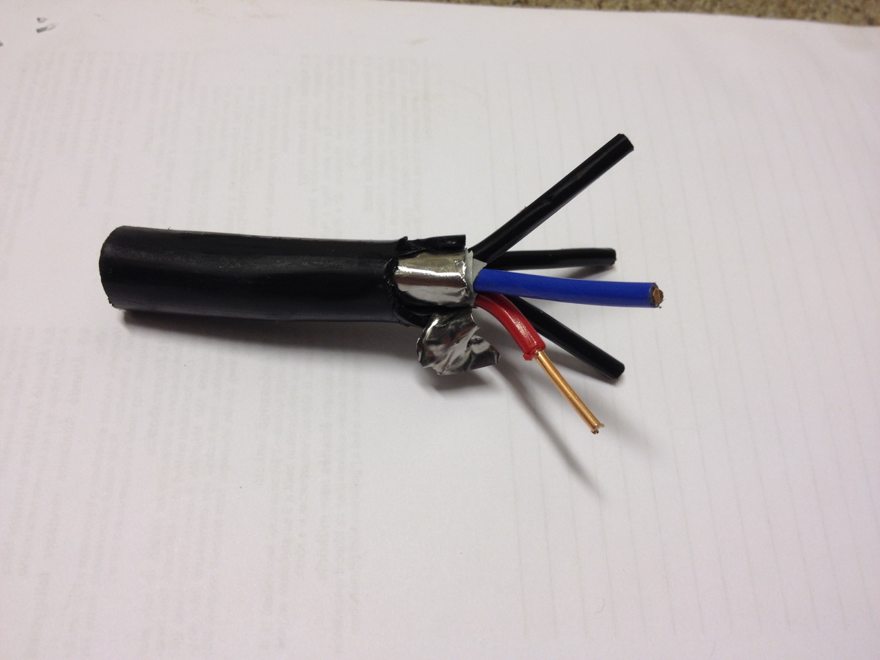

Villamos felújítás előtt állok. "Találtam" nagyapám padlásán kb 20-25 éves kábeleket, 5x2,5mm2-es és 10x1,5mm2-es 40-50m hosszúakat. A villanyszerelőm szerint, bontsam szét őket és be lehet húzni a régi alu vezetékek helyére.
Azt szeretném kérdezni, hogy ilyen idős vezetékeknél a szigetelés nem öregszik el? Ha jól gondolom 15-20 évre szerel villanyt az ember egy családi házban. Bár nagyon szeretnék spórolni, pláne ha van is, de első a biztonság.
Mit gondoltok?
(#) Bakman válasza levaitamas hozzászólására (») Dec 19, 2015 / 1
A padláson valószínűleg kapott hideget és meleget bőven, ami a műanyag egyik nagy ellensége az UV sugárzás mellett. A belső erek valószínűleg már oxidálódtak, ennyi idő alatt valószínűleg jó hosszan a végétől befelé (fekete a külső fele).
Kipróbálhatod milyen állapotban vannak. Megblankolod a végeiket és ha azok szép réz színűek, akkor egy lépés megvan. Ha a szigetelés is hajlékony, nem töredezik 5-10 °C-ban, akkor a második próbát is kiállta. Én csak ezen tesztek után merném beépíteni.

(#) kameleon2 válasza levaitamas hozzászólására (») Dec 20, 2015 /
Szia! Nem írtad milyen kábelek. Gumi, vagy műanyag szigetelésű? Valóban - öregszik a szigetelése. Az alu vezetékeket mindenképpen jó lenne cserélni. Talán köztes megoldás lehet, ha eladod, leadod a kábeleket és az árából szerzed be az újat. Persze nem írtad a kábelek korát sem...
(#) tibibalogh520 válasza kameleon2 hozzászólására (») Dec 20, 2015 /
Írta, hogy 20-25 éves kábelek.
Mivel kábelekről beszélünk, ezért ha a külső köpeny szigetelést lebontja róla, a belső ér szigeteléseknek semmi bajuk. Természetesen, műanyag szigetelésű kábelt feltételezve...
Gumi szigetelésű vezetéket amúgy sem szívesen húznék csőbe.
Bízzunk benne, hogy kapunk részleteket?!
(#) proli007 válasza robis01 hozzászólására (») Dec 20, 2015 /
Sacc/kb-re maximum 1W hőt termelhet. (100W-os izzóval számolva) És mindig csak az egyik működik, ahol ég a lámpa. Ha nem ég, nincs fogyasztása.
(#) levaitamas válasza tibibalogh520 hozzászólására (») Dec 20, 2015 /
Ebben a hozzászólásban szeretnék válaszolni kameleon2-nek is. Az 5x2,5mm2-es erei műanyag szigetelésűek és szerintem alu fóliával van betekerve, majd egy külső vastag kemény műanyag köpeny van rajta.
A 10x1,5mm2-ről holnap tudok képet csinálni. Kint volt a hidegben. Tekergettem össze vissza, de nem törött a szigetelése. Megblankoltam egy jó pár centis darabon és két fogóval húzva szépen nyúlt, majd csak ezután szakadt el a vezeték szigetelése. Maga a vezeték szép fényes tömör békebeli réz.
