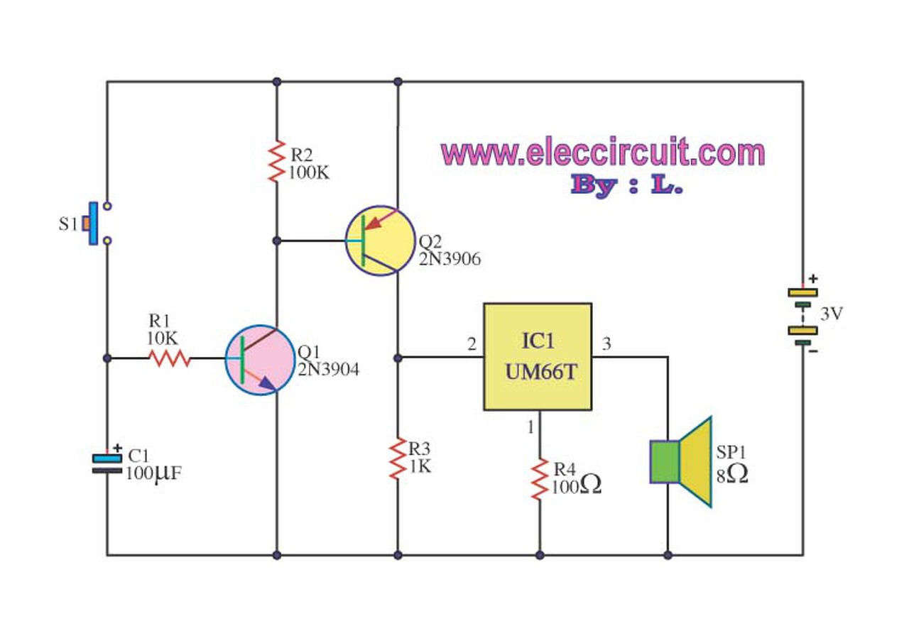

(#) gyulank válasza Sebi hozzászólására (») Dec 19, 2015 /
Szia! Nem akartam már ezzel a témával előjönni, de elromlott a csengőm.
Sikerült szereznem egy UM66T dallam IC-t. Ezt a rajzot néztem ki hozzá.
De 4,75V 550mA mobiltöltőről, és nem tudom, hogy hogy vezessem ki az áramot, mivel ez akkor szól, ha kap áramot. Nincs kapcsoló kimenet, és ezt végig nyomni kell, hogy szóljon.
(#) qvasz2 válasza gyulank hozzászólására (») Dec 20, 2015 /
A csengő gomb egy monostabilt indítson, és az adja a tápot az IC-nek.
(#) gyulank válasza qvasz2 hozzászólására (») Dec 20, 2015 /
Nem akarom nagyon túlbonyolítani. Viszont áramot akarok kivezetni a csengő kapcsoló érintkezőin.
És azt nem tudom, hogy.
(#) Travolta válasza gyulank hozzászólására (») Dec 20, 2015 /
Próbáld meg a csatolt kapcsolással.
(#) Hollowdrums válasza eyess hozzászólására (») Dec 20, 2015 /
Nem működik a háttérvilágítás.
(#) Remci válasza Travolta hozzászólására (») Dec 20, 2015 /
Az a baj ezekkel az Ic-kel, hogy van belőlük olyan ami S-re és van amelyik L-re végződik. Ez a kapcsolás az S-re végződőekhez jó, mert az gombnyomás után lejátsza a dallamot és megáll. Az L-re végződő viszont addig zenél amíg tápot kap. Így ahhoz szerintem egy monostabil időzítőt kellene készíteni, ami annyi ideig adja a tápfeszt, amennyi a dallam hossza.

(#) gyulank válasza Remci hozzászólására (») Dec 20, 2015 /
De nekem az elsődleges kérdésem az, hogy hogy vezethetek ki a kapcsolóra áramot, ami által nappal is jól láthatóan világítana egy opálos LED narancssárgán(p+z), és mikor megnyomják, mondjuk pirosan. Csak két vezeték van.
