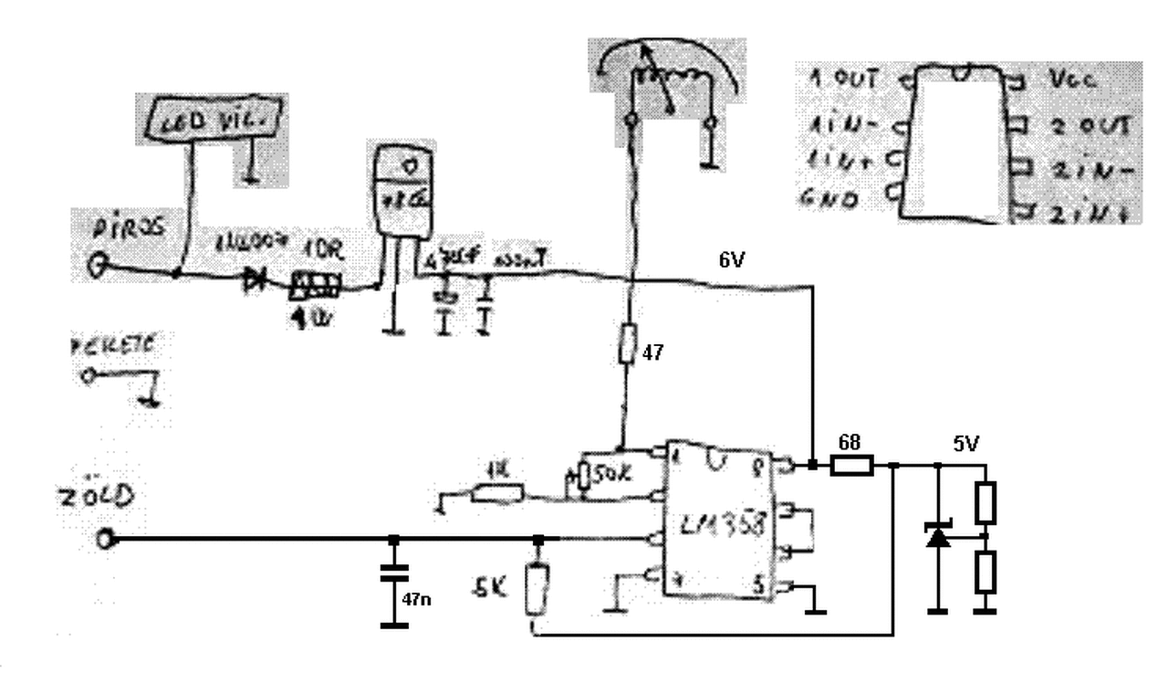

(#) zoly15 válasza Sebi hozzászólására (») Dec 23, 2015 /
Nem sokat gondolkodtam az ügyön, aztán megvettem az olajnyomás mérő szondát
Végeztem méréseket:
7Bar - 202R
6Bar - 188R
5Bar - 164R
4Bar - 141R
3Bar - 112R
2Bar - 79R
1Bar - 45R
0Bar - 26R
Továbbá mértem a Lengőtekercses műszer is.
Ellenállása: 192,5R
470R-es ellenállással 15,27V kell a végkitéréshez, a műszeren ekkor 4.55V mérhető.
Műszeren átfolyó áram 22,9mA
Mindezt megmértem a feszültség mérő műszerén is:
Ellenállása: 187,1R
470R-es ellenállással 15,41V kell a végkitéréshez, a műszeren ekkor 4,50V mérhető.
Műszeren átfolyó áram 23,06mA
A Feszültség mérő kapcsolását is visszarajzoltam: Bővebben: Link
Gondolom az a 3Db dióda hőfokfüggése miatt van a probléma
Előre is köszönöm a segítségedet!
(#) szucsistvan123 válasza Kovabe hozzászólására (») Dec 23, 2015 /
Létezik szilárd test relé is!
Egy aksira kötnél egy hangszórót?
(#) Sebi válasza zoly15 hozzászólására (») Dec 23, 2015 /
Úgy látom, minden megvan.
A műszer adatai alapján nem lehet 1k sorosan vele, mert ugye akkor hol lenne a végkitérés (a nyomásmérőnél)... 100 ohm lesz az.
A feszültség mérő - a rajz szerint - eltolt nullapontos megoldás: mivel a zener 7,5V-os, ez alatt a mutató nem mozdul. Itt is javaslom a TL431-et beállítva 7,5V-ra, a többi diódára semmi szükség. (Beépítve már senki nem fordítja meg a polaritást, egy 20mA-es műszer pedig még ezt is elviseli simán)
A nyomásmérőn még gondolkodom.
Köszönöm a választ!
A nyomásmérőt itt fönt rajzoltam vissza, műszer nem volt nálam ,de ez volt a panelra írva
(#) zoly15 válasza zoly15 hozzászólására (») Dec 23, 2015 /
Nekem kell az R1 ellenállás is? Bővebben: Link
Nem. A műszer a munkaellenállás, meg poti.
Ha jól gondolom akkor így kéne? Bővebben: Link
Valahogy így... Igen, a feszmérő jó úgy.
A hozzászólás módosítva: Dec 23, 2015
Köszönöm a segítségedet!
Tehát a 2. műveleti erősítőt nem is használjuk majd?
Készen lettem a feszmérővel, Jó lett, köszönöm a segítségedet! Bővebben: Link
Szépen zsugor csőbe burkoltam a !tákolmányt"
Az Olajnyomás mérőről kérdeznék:
-A 78XX stabi marad az 5V-os? Vagy mi az a 6V felirat?
-A Tl431 mekkora feszre legyen beállítva?
Én azt7806-nak olvastam, ezért állítottam 5V-ra a TL-t. De maradjon az 5V-os és állíts be 4V-ot a TL-en. Aztán azt az 5k-t kell majd macerálni, lehet oda erre az időre potit rakni.

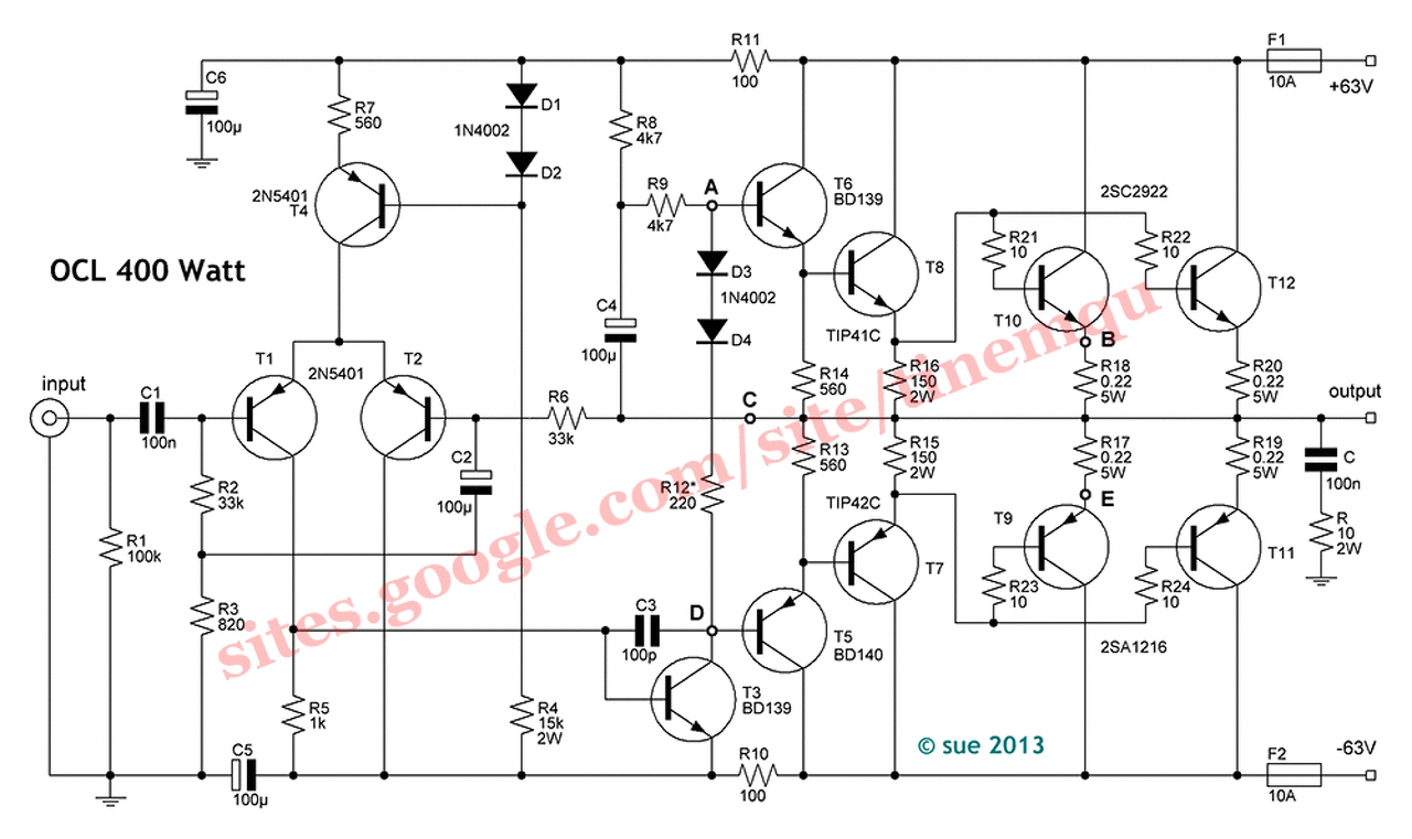

(#) Davidd hozzászólása Dec 23, 2015 /
Sziasztok! A mellékelt kapcsolási rajz, nincs meg valakinek jobb minőségben? Igaz van hozzá nyákterv és beültetés, de szeretnék saját nyákot tervezni hozzá, emiatt szükségem lenne egy jobb rajzra. Nem látom mi hova csatlakozik.
(#) reloop válasza Davidd hozzászólására (») Dec 23, 2015 /
Szia! Építs ST151-et! Nem csak az olvashatóbb rajz miatt
(#) Kovabe válasza szucsistvan123 hozzászólására (») Dec 23, 2015 /
A hangszóró elég helytelen megfogalmazás, a pontos megnevezését nem tudom de emlékeim szerint aktív zümmer. A szilárd test relét nem teljesen ismerem de nem láttam még olyat amin van NC és NO is.
(#) Davidd válasza reloop hozzászólására (») Dec 24, 2015 /
Építettem 2 darabot. Az egyik nem reagal a nyugalmi áramra, a másik pedig egyből "rövidzár", vilagit primerben az égő. Èn a panelt okolom, mert nem lettek a legszebbek, ès ezt amit mutattam annó behringer 600 fórumtárs is elkèszìtette. Nekem +-69v om àll rendelkezèsre. Elnèzèst a sok offèrt.
(#) kokozo válasza Davidd hozzászólására (») Dec 24, 2015 /
(#) 13_Balu50 válasza Davidd hozzászólására (») Dec 24, 2015 /
Tessék itt két másik.
A hozzászólás módosítva: Dec 24, 2015
Ha van, hozzá nyákterv minek bajlódni mással, hogy érted azt, hogy nem látom, mi mihez csatlakozik?
(#) zoly15 válasza Sebi hozzászólására (») Dec 24, 2015 /
Köszönöm a válaszodat!
Azt néztem, hogy kell-e a 100mA áramerősségű referenciatáp? Mert így a 68Ohm-os ellenállás 1W-ot fog ott bent fűteni, közben pedig 5K-s ellenállással van rákötve a 3-as lábra. Nem-e elég kisebb áramerősségű referencia feszültség?
(#) Sebi válasza zoly15 hozzászólására (») Dec 24, 2015 /
Egy nagyságrendet tévedsz! Ugyan a TL 100mA-t BÍR, de a 68 ohmon 1V esik, az 10mA.
Nem fűt ott semmi.
Tudom már mit rontottam el, a programba tápfesznek nem 5 hanem 14V-ot írtam
