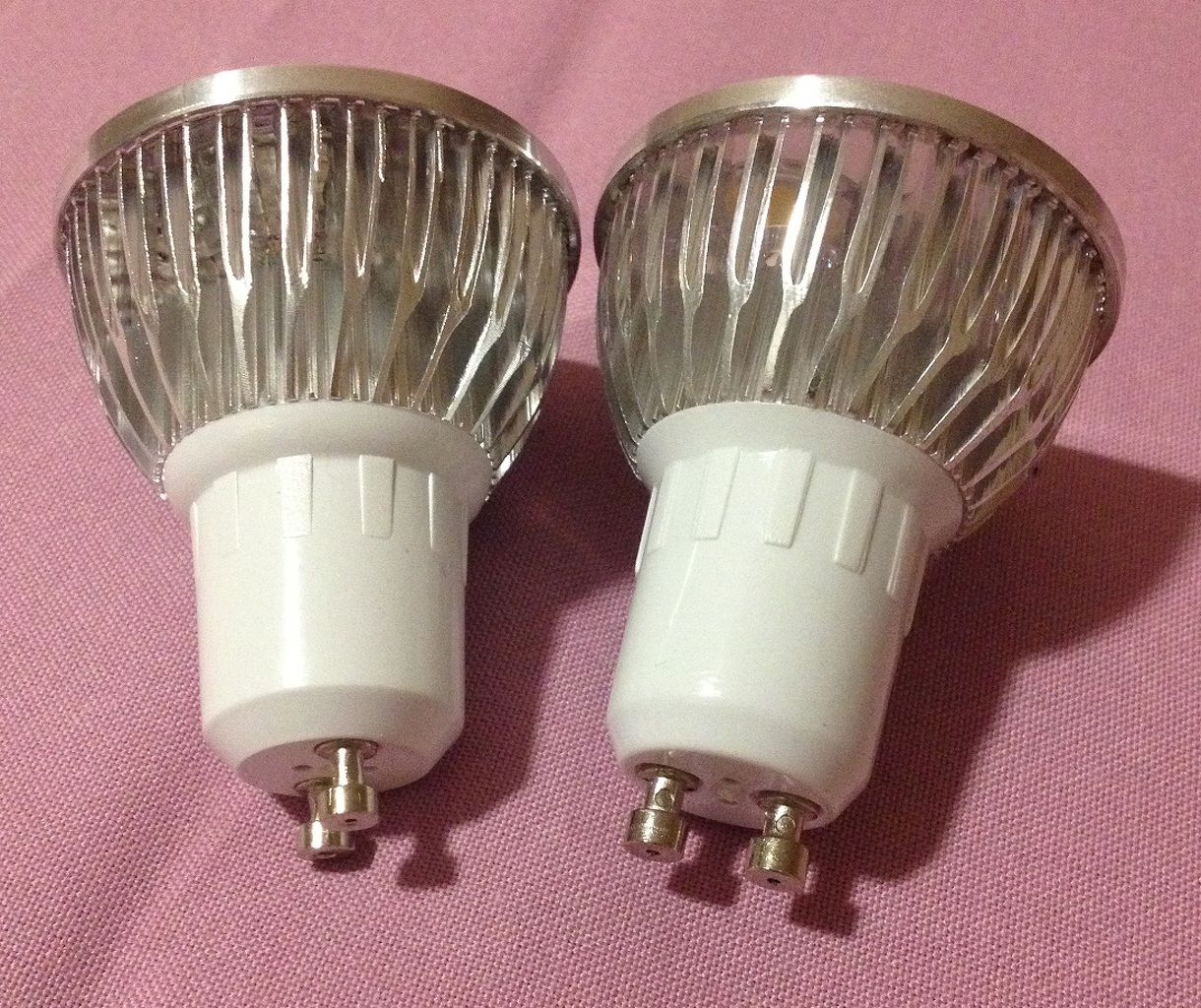

Okulásként mindenkinek. A két kép ugyanarról a két LED spotról készült, más nézetből. Mindkettő 230Voltos, fényerőszabályozós.
A 4db. 1W ledes spotot lassan másfél éve használom, napi üzemben, van, hogy több órán át maximális teljesítménnyel. Ezt 4W teljesítményűnek vettem, más mérések alapján állíthatom, hogy a nyitófeszültség - áram szorzat alapján 3Wattot kevéssé meghaladó teljesítményt produkál. A COB LED-es a múlt héten érkezett, 9W (!) teljesítményűnek adták el kínában... Logikusan létezik 9W is csak kicsit más mérettel, és mondanom sem kell, hogy a 4W világít jobban. Amint lesz időm, szétszedem és megmérem a tényleges adatokat. Addig is folyamatban a pénz visszatérítési procedura.

Az xW nem egy fénymennyiség definíció. Ilyen világítótestnél beszélhetünk nyitófeszültség és áram szorzatáról, de annak semmi köze nincs a fényhez, legfeljebb a hatásfokhoz. Fény esetén Lumen, Lux, Candela mértékegység használható, de a Watt önmagában nem jelent semmit. A felvett teljesítmény nem lehet reklamálás tárgy, legfeljebb a leadott fénymennyiség. Épeszű ember nem reklamálja a hirdetettnél jobb hatásfokot. |
