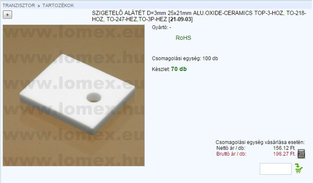

Vagy elég, ha csak bedobtok a fetek alá ilyet, és akkor mehet a buli tovább.
Nem elég, ugyanis ha egy hűtőbordán van a kimeneti diódákkal, akkor nem lesz meg a 7 mm kúszóút. Ez ahhoz méretben kicsi.
De elégnek kéne lennie szerintem, hiszen a dióda alatt is megmaradna a csillám, vagy szilikon lapka, és annak is van egy szigetelési távolsága, és amennyiben valamekkora szikra tütne a bordára akkor ahhoz hogy elérje a kimenetet ( a dióda hátlapját) még azt is lekéne győznie.
Elvileg igen, de a hűtő rajta lehet a szekunder oldalon, esetleg teljesen fémesen. Mondjuk a dobozon keresztül. Ez persze nem sokat jelent, mert régebben ez úgy volt meghatározva, hogy a bemeneti oldal és a föld között 4 mm-nek kell lennie. Hogy most hogy van, nem tudom.Na, ebből legyünk okosak... Jobb, ha annyival nagyobb a nyák, garantáltan ne legyenek problémák.
