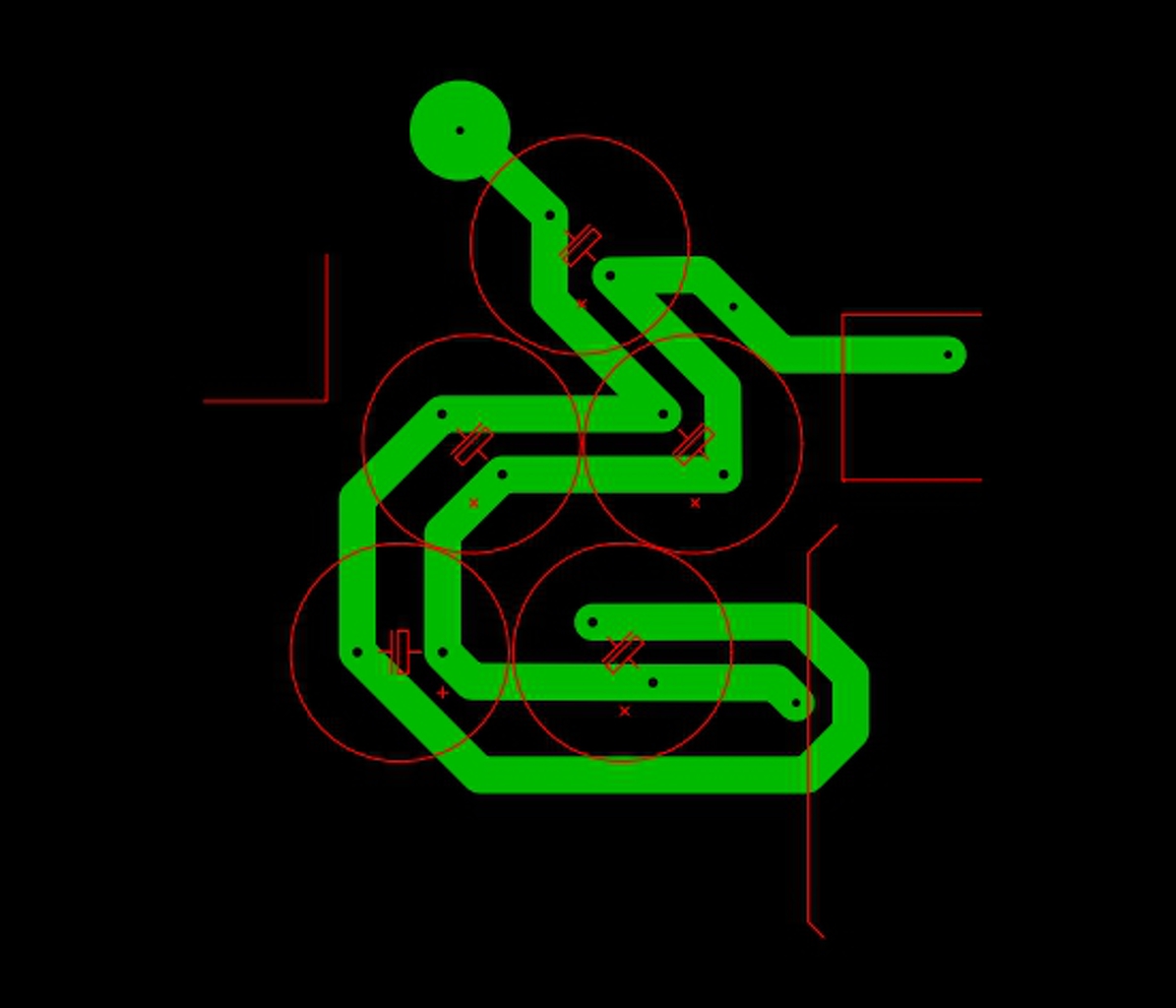

Mutatnám itt ezt: Bővebben: Link
Ugye az volt a kritérium, hogy a szekunder oldalon a kondenzátorok egyenletesen legyenek terhelődve, ezért átlóban tápláljuk meg és a másik átló a kimenet. Megtörtént.
Aztán arról is szó volt, hogy tereljük az áramot a kondikba. Megtörtént.
Minimalizáljuk a vezetősáv hosszát. Hááát ezt kevésbé sikerül megoldani.
- Vélemény?

Szia Pepe! Ahogy írom a cikket, egyre több adat arra mutat, hogy darabra kevesebb alkatrész néha jobb. Mi a stratégiai oka a több párhuzamos kondinak? Az egyik elv az lett (egyeztettem egy fejlesztő barátommal), hogy magasabb feszültségű szekunder kondival például 100 volt, azok konstukciós hibái és "fáradékonyságai" kompenzálhatóak. Egyben neked válaszolva egy pár héttel ezelőtti megjegyzésemre: a hálózati primer szűrőt tényleg használják műanyag ház nélkül is. Én mint gépész végül is ezt saját konstukciónál elvetem, elsősorban mechanikai hibák megelőzésére: leesés, illetéktelen csavarhúzó...
Egyébként a kondi feszültségének emelése nagyobb beépített tömeget jelent, és a pulzus szerű kisütés kevésbé terheli meg az "alkatrészeit".

Eszembe jutott még valami: ha mindenképpen 5 kondi van, akkor azok forgatásával (helye nem változik) a sáv hossza csökkenthető. A fojtó mellettit 90 fokkal elforgatva nyersz fél fél centit.
(#) morgo válasza szendi001 hozzászólására (») Dec 22, 2015 / 1
Az 5-ből 4 kondit elforgatva 45 fokkal, másfél centi a nyereség a kondi mindkét oldalán.
(#) kaqkk válasza morgo hozzászólására (») Dec 22, 2015 / 1
Viszont ha a - oldalon teliföldet használnátok és ügyesebben lennének összeforgatva a kondik akkor az összes vezető kb 2/3 ára rövidülne..

(#) _BiG_ válasza morgo hozzászólására (») Dec 22, 2015 / 1
A jobb alsó kondit meg közel 180o-ot megforgatva az a nagy hajtűkanyar is eltűnne
(#) patkany válasza kaqkk hozzászólására (») Dec 22, 2015 / 1
Nekem ez tetszik és tartom praktikusnak. Előbbiek nagyon kacskaringósak.
morgo: 5 helyet használható lehetne 4 kondi is, mert az a 1/4*nμF hozzáadható a többi négyhez. Így a kondik elhelyezése is könnyebb, és így valóban rövidülne a vezetősáv hossz.

(#) pepe1125 válasza szendi001 hozzászólására (») Dec 22, 2015 1 /
Igen! Ott a pont.
Szándékosan tettem be a keszekusza csigabiga kondi elrendezést, mehet bele a cikkedbe az egész fejlődési folyamat, mert szerintem ebből lehet a legtöbbet tanulni.
Szakmai részről az 5 kondi csak poénból van bent, hogy erre mi lehet a helyes megoldás.
A párhuzamosított kondenzátoroknak egyetlen előnyét abban látom, hogy csökkenti az ESR-t, mint ha csak 1db kondenzátort használnánk. Viszont az ESL lehet növekedik a keszekusza vezetősáv miatt. (Sok kicsi sokra megy. Így is úgy is. Csöbörből vödörbe.)
Tisztességesebbnek tartom a kettő darab elkót. Azért minimum kettő, mert még ha az egyik hibás is, a másik tartja a frontot amíg bírja. Ha csak 1db nagy lenne és az megfekszik, akkor halott a táp.
Na mit szóltok a logikához?
A többiek rajzai fantasztikusak. Mindenki másképp látja. Itt 180 fokot forgass, ott 45-öt, stb. Nagyon jók. Nekem kaqkk megoldása a legszimpatikusabb. Viszont akkor jönnének a többiek, hogy mégis akkor ott a teliföldön keresztül nem kerüli ki az áram a kondikat?!

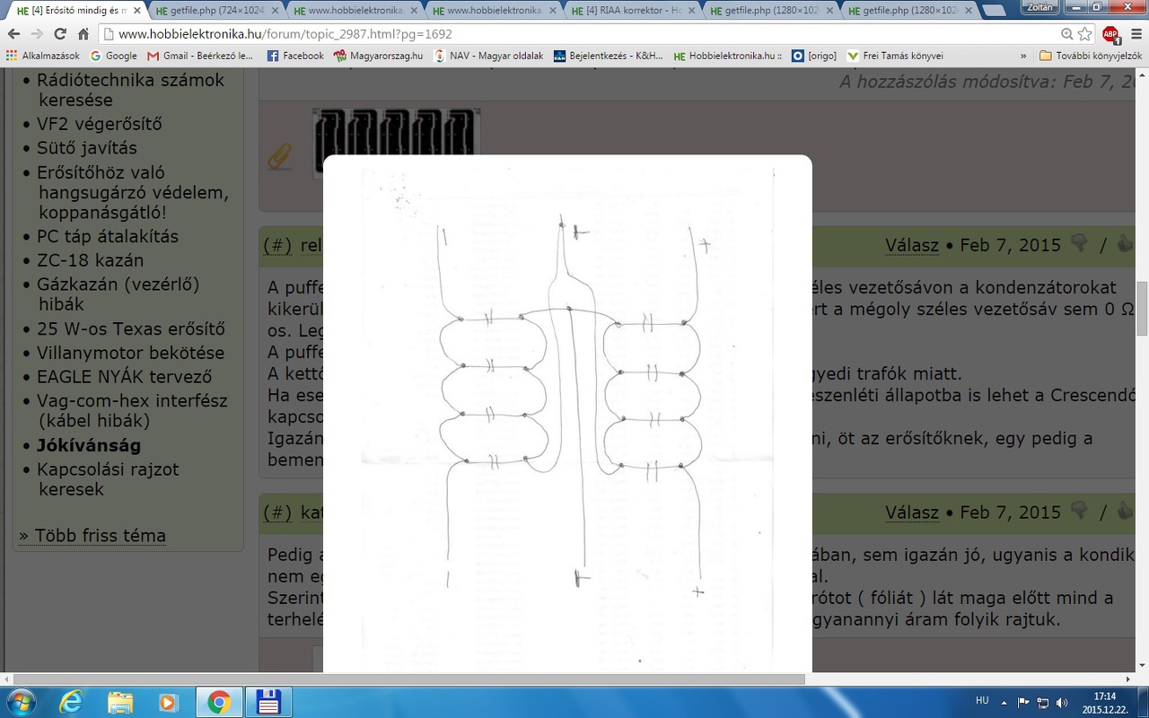

(#) (Felhasználó 46585) válasza pepe1125 hozzászólására (») Dec 22, 2015 /
De, kikerüli. Kaqkknak fogalma sincs, miről folyt itt az eszmecsere...
És lehetne egy kicsit számolgatni is. Mennyi egy kondi ESR, ESL-je? Ehhez képest a kusza vezetősávoknak van titulálva, annak mennyik ezek az értékei? Ennek a kesze-kusza fóliáknak mennyi is lesz az ohmos, meg induktív összetevője? Az ohmost lehet csökkenteni, ha olyan szélességet használsz, ami még elfér. Az induktív is csökken valamennyit. Meg láttam már 70 u-os nyákot is. Nem sokkal drágább, mint a 36 u-os... Csöbörből, vödörbe... Pont a lényeget nem értetted meg!
Két kondi? Egyik megfekszik, ott a másik? Micsoda elmélet... ha azt akarod, hogy még eggyel is menjen, akkor kétszer annyi kondit kell betenned! Különben, egy darab nagyon gyorsan megadja magát...
Én meg azt hittem, hogy sikerült megértenetek, hogy pontosan miről van szó. Tévedtem.
Itt van még egy kicsit "bonyolítva" a probléma: mi van, ha két szekunder van, egy graetz és dupla kimeneti fesz kell? És hozzá mondjuk áganként több kondi? Így kell bekötni a kondikat ahhoz, hogy mind a terhelés, mind a bemenet felőli áramok egyformán terheljék a kondikat.
Természetesen, nem kell semmit elfogadni, hiszen nem ez a legegyszerűbb megoldás, ez kesze-kusza fóliákat eredményez, stb.
De mindenki olyat csinál, amilyet akar... vagy amelyik a szent meggyőződése... pontosabban, amelyiket a legegyszerűbb a nyáktervezésnél megcsinálnia...

(#) pepe1125 válasza (Felhasználó 46585) hozzászólására (») Dec 23, 2015 /
Alapvetően a fizikával van mindig mindenkinek a baja. Tudunk dolgokat, csak menet közben elfelejtjük. Képzeld, kb 15 évvel ezelőtt épített TDA7294 végfokomban, aminél 4db IC volt párhuzamban, érdekes... megtudtam csinálni ezt a keresztbekötés, egyenletes terheléses dolgot. Szétszedtem, és meg is lepődtem magamon. Pedig akkor annó senki nem tanította, se nem magyarázta el. Úgy alap dolog volt a számomra. Most meg itt balszerencsétlenkedünk vele. Fura dolog ez.
