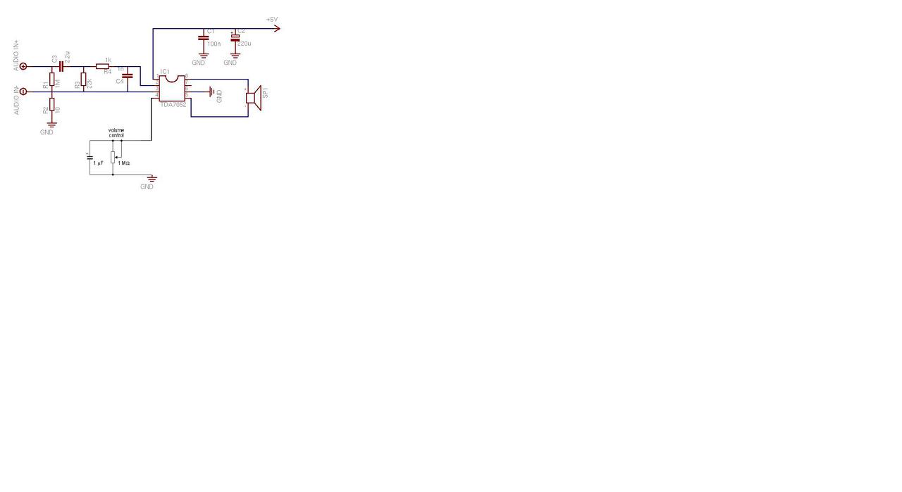

(#) vladcepes hozzászólása Feb 11, 2015 /
12V-ról 7805 IC vel 5V-ra megy a játék. Erre az 5 V-ra ráköthetem ezt a kapcsolást is? 1W erősítő
Csak nem látok benne potmétert ha túl hangos lenne a játék akkor nincs honnan lehúzni a hangját? Hova lehetne bekötni egy potmétert? Üdv!
(#) Hp41C válasza vladcepes hozzászólására (») Feb 11, 2015 /
A TDA7052 4. lábára adott DC feszültséggel lehet a hangerőt állítani.
(#) vladcepes válasza Hp41C hozzászólására (») Feb 11, 2015 /
Köszönöm! Jól értelmezem?

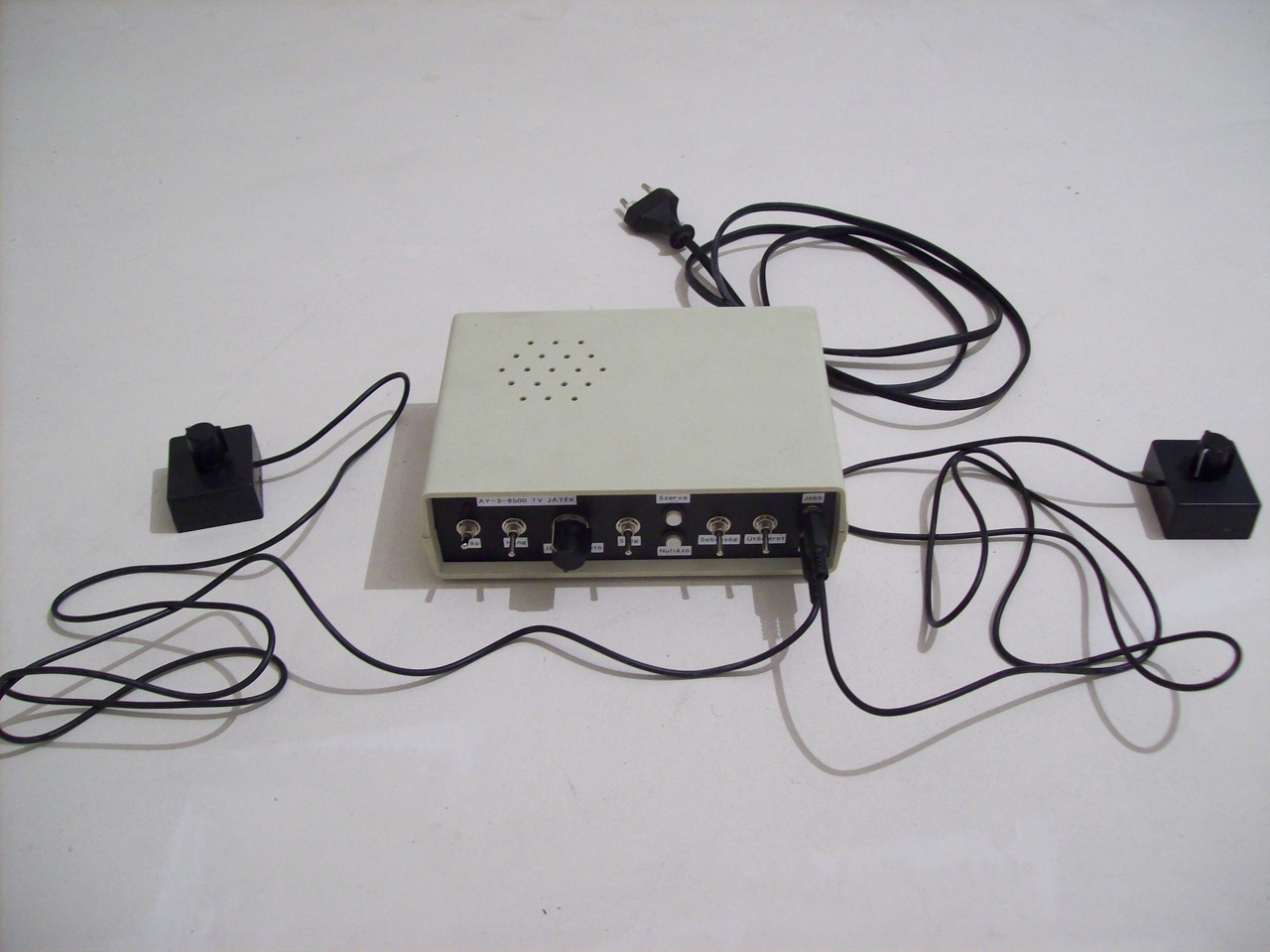

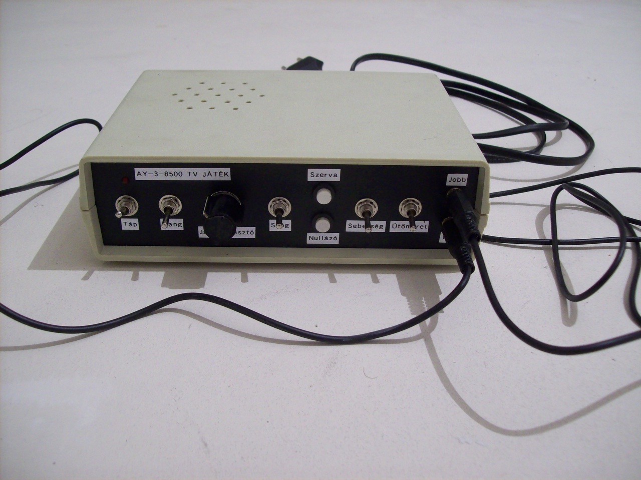

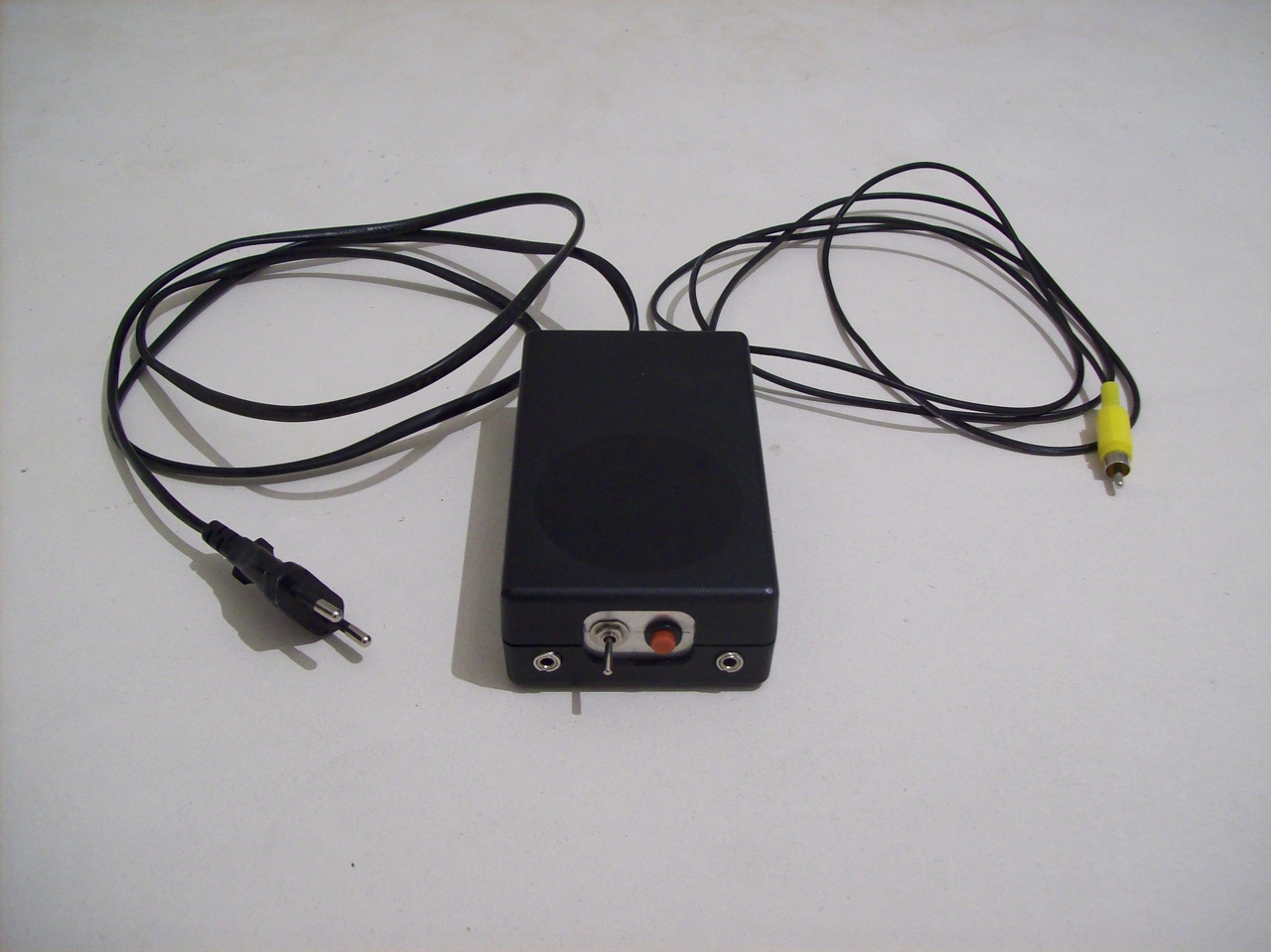

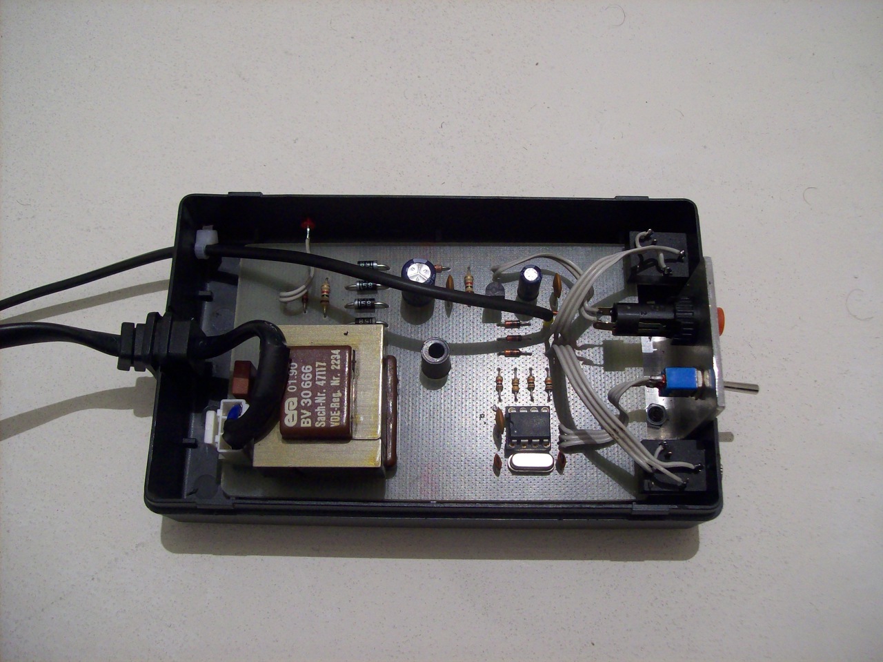

(#) djhans hozzászólása Feb 13, 2015 /
uPongot beépítettem egy laptop táp dobozba másik nyákkal és trafóval. AY-3-hoz meg készen lettek a tekergetők.
(#) vladcepes válasza djhans hozzászólására (») Feb 17, 2015 /
Szia! Jó lett az Ay-3 as. (nekem tetszik). A kérdésem az lenne hogy hol lehet beszerezni ezt a AY-3-8500 at?,és mennyiért? Eddig egy helyen találtam és ott 2.040 ft. Ezt gondolom nem kell programozni.
(#) djhans válasza vladcepes hozzászólására (») Feb 18, 2015 /
Szia! Köszi. Nem kell programozni. Itt a fórumon adj fel hirdetést, hogy keresel ilyen IC-t. 1000-1500Ft-nál nem érdemes többet adni érte. Ha csak drágán van akkor Ebay vagy aliexpress.

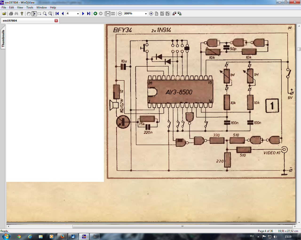

(#) Remci hozzászólása Ápr 19, 2015 /
Megépítettem az alábbi kapcsolást, de olyan problémám van vele, hogy ha a hangszóróban hallatszik a találat hangja , akkor a kép ugrik egyet. Valakinek van valami ötlete hogy ezt hogy lehet kiszűrni?
(#) kadarist válasza Remci hozzászólására (») Ápr 19, 2015 /
Ha ki van véve a hangszóró akkor nem ugrik a kép?
(#) Remci válasza kadarist hozzászólására (») Ápr 19, 2015 /
Akkor nem. De közben úgy néz ki hogy megjavítottam. A hangszóróval soros 51 ohm-os ellenállást kicseréltem 1 Kohm-ra, és a hangszóró pozítív bemenete és a Gnd közé betettem egy 470µF-os kondit. A hang kicsit halkabb lett, viszont a kép nem ugrál. De ha van jobb ötlet, meg hallgatom.
A hozzászólás módosítva: Ápr 19, 2015
Azért kérdeztem ezt, mert nyilván a hangszóró nagyon beterhelte a tápot, lecsökkent a tápfeszültség és ezért volt az a zavar. A megoldásod jó!
