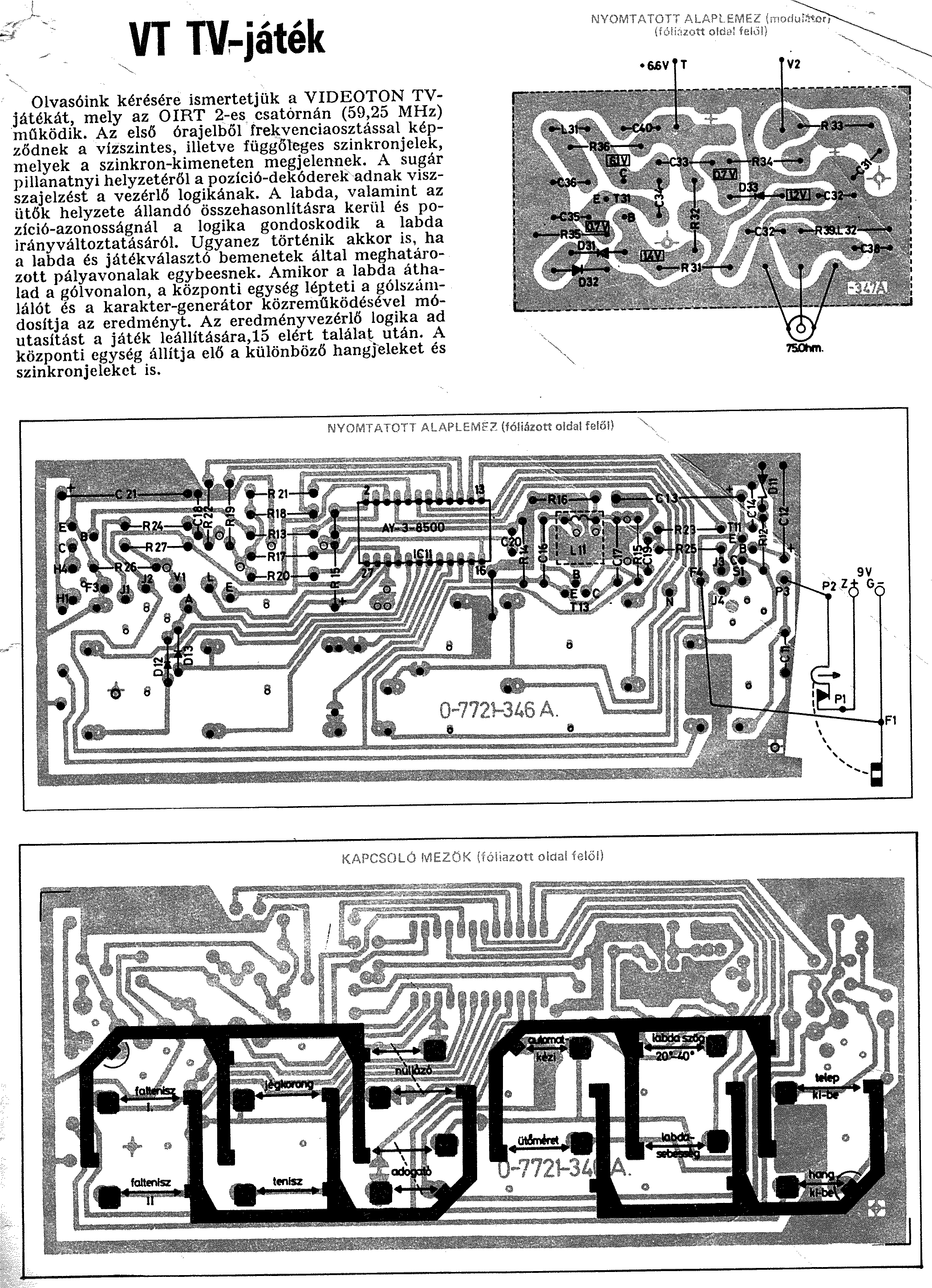

A bolhapiacon sikerült beszereznem egy Videoton TV-Játékot. Sajnos az elektonikája hiányzik! Gondoltam bütykölök hozzá egyet...
A neten találtam elvi rajzot és nyáktervet is, de a nyákterv nagyon rossz minőségű.
Ha valakinek van korrekt nyákterve nagyon-nagy segítség lenne...
(#) isamisa válasza sanyike hozzászólására (») Jan 16, 2007 / 1
Tervezd át.
Van egyszerű nyáktervező. Sprint Layout.
Kiváncsi vagyok arra a kapcsolási rajzra, csatold légyszí.

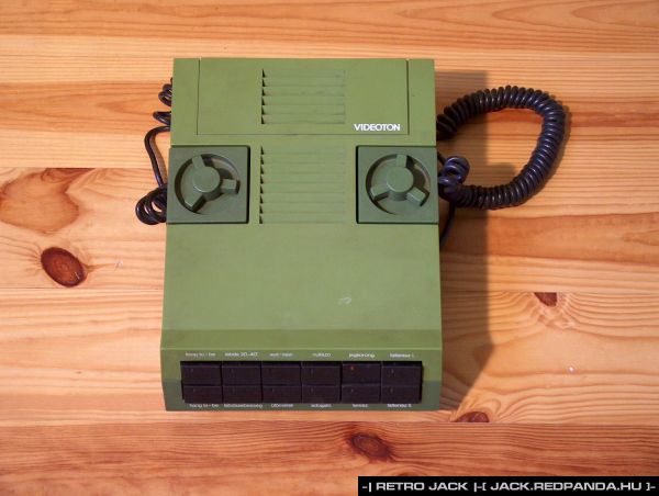

(#) sanyike hozzászólása Jan 16, 2007 /
És így néz ki a ketyere:
Húú hát ez atán ősrégi...
persze hogy le tudod tőlteni. Magyarosítás is van, és be lehet ileszteni háttérnek a meglévő nyákot és utánna átrajzolni...
PCB-hozzászólásában van a link. http://www.hobbielektronika.hu/forum/topic_hsz_55365.html?highlight=1#55365
(#) sanyike válasza Gyu hozzászólására (») Jan 16, 2007 /
Mogyoró
Itt találtam már(szerintem egész jó áron...).

(#) oregtamas0202 válasza novisz hozzászólására (») Jan 21, 2009 /
Üdv. Ha kell megvan az eredeti VT tv játék rajza és nyák rajzais .Felteszem de nagy. Öreg T
