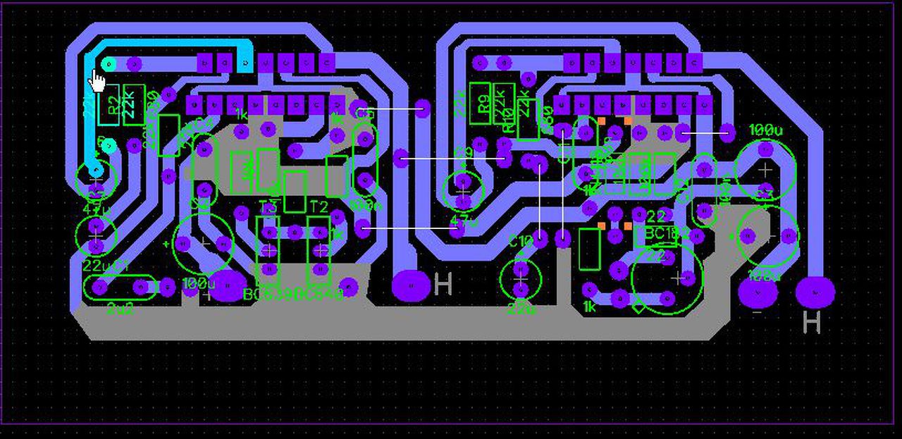

Megépítettem az alábbi kapcsolást. A bajom az vele, hogy üresjáratban a tápágon 55 V jelenik meg, bekapcsolás után a végfok lerántja kb. 19 V-ra és nem szólal meg. A segítséget köszönöm és Kellemes Ünnepeket mindenkinek.

(#) steelbird válasza palp hozzászólására (») Dec 27, 2015 /
Szia.
Nem találom a nyákterven a Zobel-tagokat a kimeneteken.
Lehet, hogy amiatt gerjed, mert azok le vannak hagyva, próbára tegyél már mindkét IC kimenete és a táp GND pontja közé egy-egy RC tagot. A rajzon ott vannak az értékek.

Nem tudom melyiket építetted meg, én az IC adatlapjáról ollóztam ki a rajzrészletet.
Mindkét IC kimenete (14 -es láb) és a GND közé tedd be a karikázva jelölt RC tagokat.

Az eredeti reloop-féle egytápos kapcsolásban nem is szerepel. az ő nyákterve alapján készült ez a szubláda erősítő.
Attól még ráteheted a Zobel-tagokat, azok azért vannak, hogy ne gerjedjen olyan könnyen egy erősítő. A gyári panelterven sincs rajta, csak ajánlásként javasolja az adatlap.

(#) reloop válasza steelbird hozzászólására (») Dec 27, 2015 /
Szia! Az ajánlás ±25V-nál kisebb tápfeszültségre vonatkozik.
(#) reloop válasza palp hozzászólására (») Dec 27, 2015 /
Szia! A bementet testre zártad mikor próbáltad?
(#) palp válasza reloop hozzászólására (») Dec 28, 2015 /
Szia! Úgy emlékszem, hogy nem.
(#) palp válasza palp hozzászólására (») Dec 28, 2015 /
Az élesztés szokásos 60 W-s izzó primerbe, 10 ohm a tápágba, 150 ohm a hangszóróra de ez sajnos kimaradt. És találtam két helyen egy-egy ónhidat amit kijavítottam.
Mindenesetre már rendeltem két ic-t
(#) reloop válasza palp hozzászólására (») Dec 28, 2015 /
Azért írd meg, mekkora feszültség esik a tápági 10 ohm ellenálláson?
Mindjárt összerakom
0,8-1 Volt
Az egy teljes elfogadható érték.
A testpont arányosan feszültségre van a ±táptól? A kimeneti pontok között mekkora egyenfeszültség mérhető?
+26,4 V GND -27,4 V; kimenet 1,25 V. Kipróbáltam rettentő torz. Az szűrő fokozat?
A hozzászólás módosítva: Dec 28, 2015
Lezárt bemenettel mérted a kimeneti egyenfeszültséget?
Igen
Rendben, akkor a testponthoz képest mérd meg külön mindkét IC 2, 3, 14 lábainak egyenfeszültségét és a polaritást is add meg kérlek!
