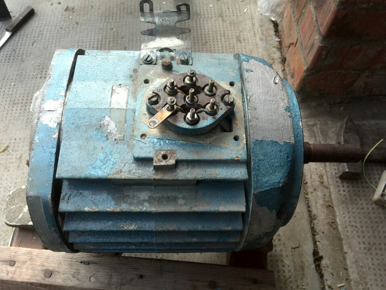

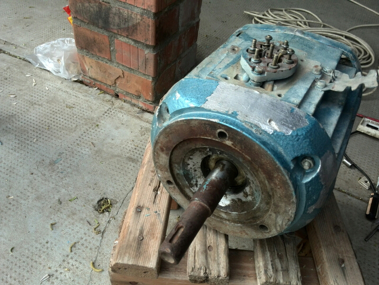

(#) toza73 hozzászólása Szept 9, 2012 /
Sziasztok !
Kaptam egy a mellékelt képem szereplő motort ,csak a bekötéssel vagyok egy kicsit meglőve,a kapocsba a képen szereplő vezetékek vannak bekötve és a kapocsdekni tetején egy nyomógomb, rajz szerint egy kondi is kellene ,da az sajnos nincs meg.Hogy a tudnám ezt 220-ról üzemeltetni?
KÖsz:Zoli
(#) szamóca válasza toza73 hozzászólására (») Szept 9, 2012 /
A kondi, és indító relé nélkül sehogy.
(#) Kera_Will válasza toza73 hozzászólására (») Szept 9, 2012 /
Van 4 drót a dekniben.
Egyik 2 fázis, másik 2 a segéd fázis.
A kondenzátort a segéd fázissal kell sorba kötni.
Ennek a soros körnek csak az elindításhoz szükséges ideig, néhány másodpercig kell bekötve lennie a fázis tekerccsel párhuzamosan.
Ha már fel pörgöt a motor akkor nem kell már , mert leég a segédfázis tekercs.
Ezt lehet időzítő relével is kapcsoltatni vagy nyomógombbal amit az indítás idején kell nyomni.Időzítő relé kényelmesebb .
Röviden ennyi.

(#) toza73 válasza szamóca hozzászólására (») Szept 9, 2012 /
Kösz .
És mekkora kondi kellene,az hogy hogyan kell bekötni ,melyik kábel hova,tudja valaki,
Ha visszaolvasol feljebb ebben a topicban biztos kiderül
Kondenzátor értékre is lehet valahol 1 táblázat motor kW/µF .
Kicsit számolni kéne ... mekkora fogyasztónál 50Hz-en mekkora kapacitás okoz kellő mértékű kapacitív váltóáramú ellenállást (Xc), és ezzel megfelelő áramot engedjen át a segédfázis tekercsen.
A hozzászólás módosítva: Szept 9, 2012
Kábelek között a 2 kisebb ellenállású a motoré.
A 2 nagyobb ellenállású a segédfázis.

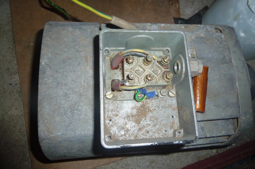

(#) elektrorudi hozzászólása Szept 29, 2012 /
Üdv Urak!
Végigolvastam mind a 4 (!) oldalt, de nem találtam választ...
Hoztak javításra egy legalább 50 éves Hajdu centrifugát. Olyan régi, hogy többször átfestették Trináttal, de sehol nincs még kulyukadva a palástja! (A mi 40 éves cuntrifugánk már 20 éve szétrohadt...)
Szóval, "a biztosítót levágta". Szétszedtem. Az összes gumikábel ki van dörzsölődve. Nem is csoda, hogy zárlatos lett... Csináltam szép új gumikábelt hozzá, csak éppen nem jelöltem meg, hogy a motor melyik pontjára jön a 220 és melyikre a kondi. A kondi 90%, hogy oda jön, ahová szaggatottan rajzoltam, mert a "vezeték görbületéből" így adódik. De, hová jön a motor??? Megmértem, legalább 10x, mert nem akartam hinni a szememnek. Ilyen értékek, nem jöhetnek ki !!!
- Ha az A-B közé kellene kötni ("A" lenne a közös pont), akkor B-C között 60 Ohm-ot kellene mérnem...
- Ha B-C közé kellene kötni ("C" lenne a közös pont), akkor A-B között 42,5 Ohm-ot kellene mérnem.
Sehogy nem jó... Szerintetek, hová kell kötni ???
Ja... a centrifugát miden képpen meg kell javítanom, mert előre kifizették. (kaptam egy kiló szőlőt)
A hozzászólás módosítva: Szept 29, 2012

(#) elektrorudi válasza Bakman hozzászólására (») Szept 29, 2012 /
Köszönöm a válaszod. Nem testzárlatos. Közben le is fényképeztem. Én eddig csak az IMI motorokat ismertem ilyen alkalmazásban...
Közben sikerült megoldani a problémát: a pincében találtam egy ahhoz hasonló motort, mint ami belinkeltél. Érdekes, hogy annak is hasonlóak a mérési eredményei:
A-B 25,5 Ohm
A-C 25,5 Ohm
B-C 19,2 Ohm
Viszont ezen még rajta volt a betáp kábel és a kondi is, eredeti állapotban. Persze ez egy nagyon modern motor, mert egy átkötő lemez áthelyezéssével még forgásirányt is lehetett (volna) változtatni. Szóval:
- a 220V a B-C pontok közé jött
- a kondi az A-C közé.
Működik.
Továbbra sem hagy nyogodni, hogy hogyan van(nak) ez(ek) bekötve???
Ha valaki tudja, ne hagyjon tudatlanul! Köszi.
