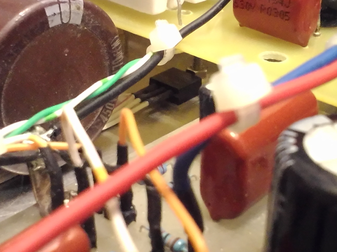

(#) scooby_ válasza gerleimarci hozzászólására (») Jan 5, 2016
Egy kérdés: Minek kellet stabilizálni a fűtést?
Az enyémbe differenciálerősítő van meghajtásként, DC csatolt, és sima közepelt AC fűtése van mind a végcsöveknek, mind a meghajtásnak. Semmi zaj nem hallatszik.
A FET-es stab, gondolom a 250V a segédrácsnak? Elméletileg annak semmit se szabad melegednie. Nekem is csak az alaplemezhez van rögzítve. (Lényegében az alaplemez melegíti fel a FET-et, mert a csövek viszont megfűtik az alaplemezt!)
