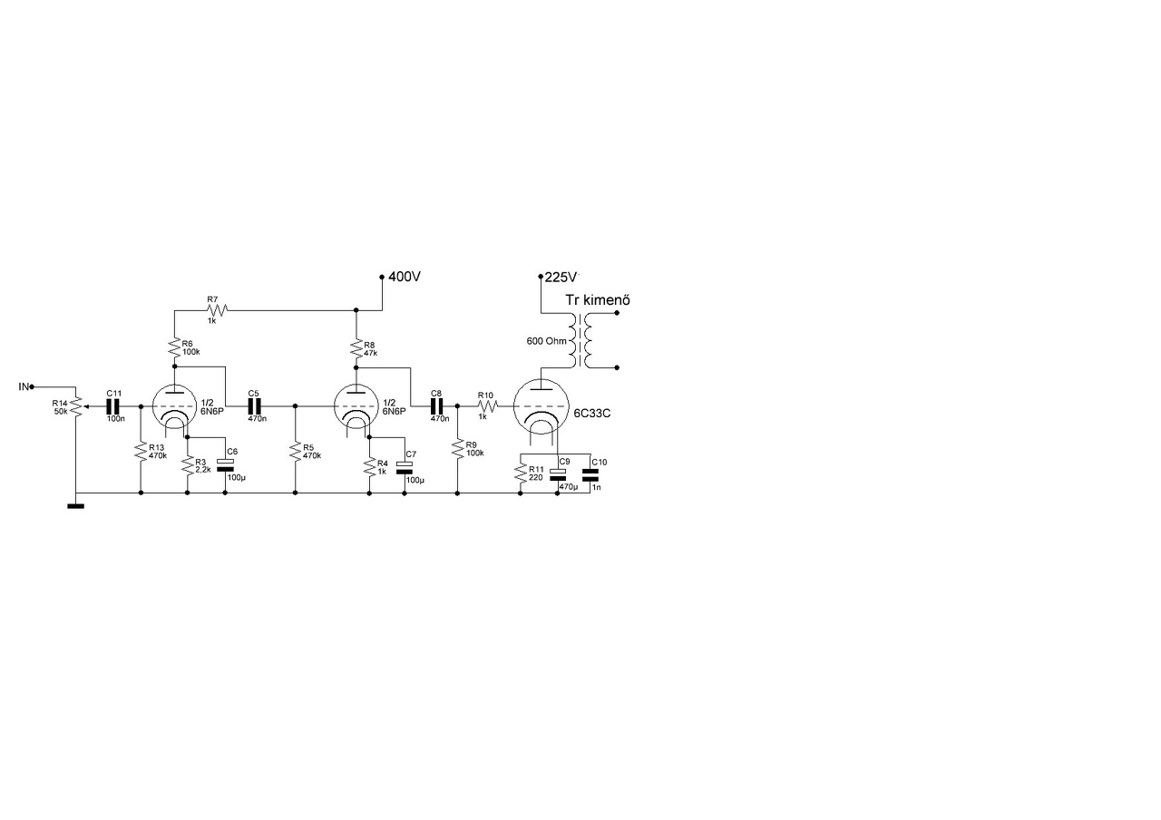

(#) Csillagnyee válasza Longa György hozzászólására (») Dec 25, 2015
Kösszi a segítséget.
Az r10est mindenképp megnövelem, de volna a tanácsoddal kapcsolatban még kérdésem,
Ha az 1K anódellenállást megnövelem, nem fog még inkább erősíteni? (Az ellenálláson nagyobb feszültség eshet az áram hatására.)
Illetve az r7es ellenállást ha 50-10Kra csökkentem, félő, hogy nem lesz eléggé negatív a rács a katódhoz képest, rácsáram indulhat meg. 470K nál -1,3V körüli lehet a rácsfesz.
(#) Longa György válasza Csillagnyee hozzászólására (») Dec 25, 2015
Szia.Én ide 1 megás potit szoktam tenni.első második csőfél.Nézz szét a neten Pl. Marshall előfokok.

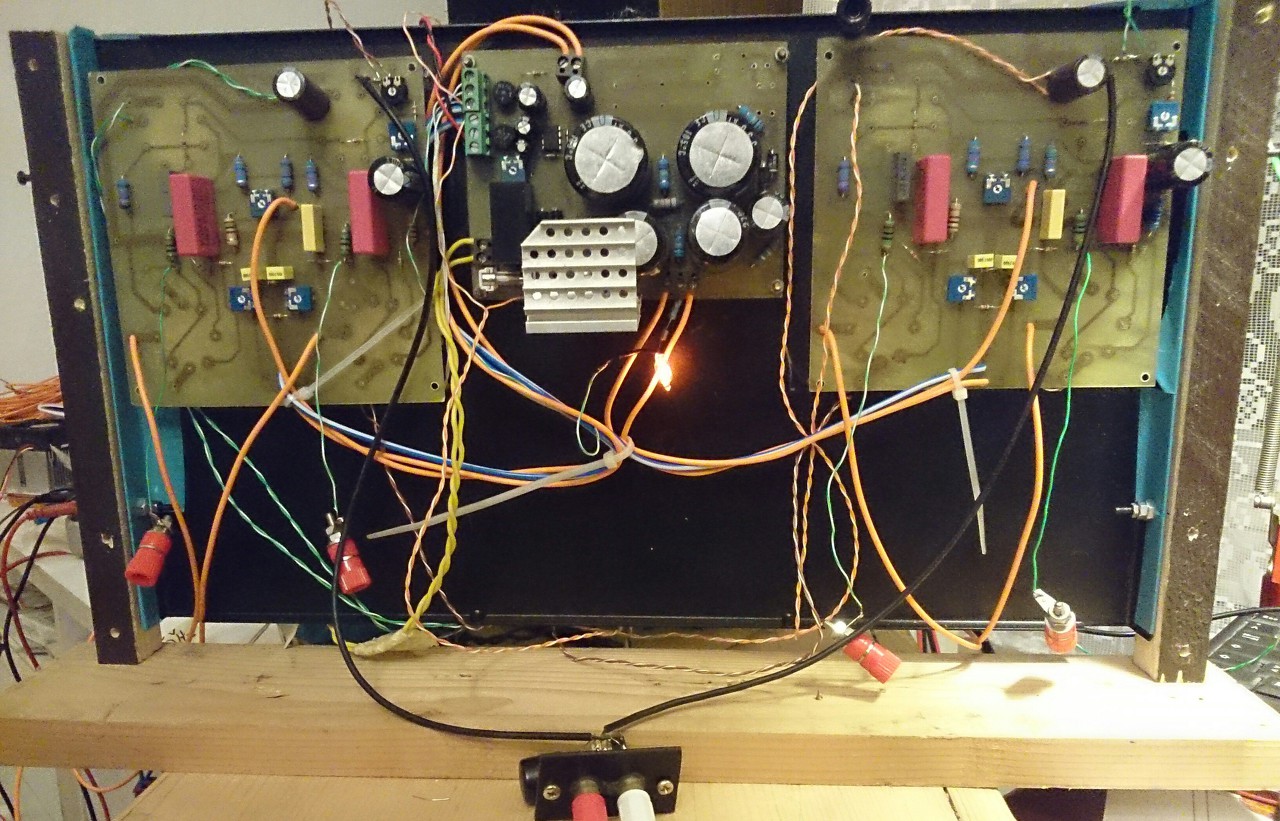

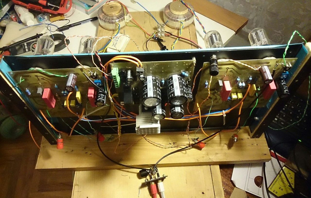

(#) gerleimarci válasza pisti89 hozzászólására (») Dec 25, 2015
Te hol jársz az építésben?
Én még csak most reszeltem ki a csövek helyét a rack tetőn. Sajnos a leragasztás ellenére sikerült megkarcolni az eredeti festését. Most felállítottom a 'tesztdeszkára', hogy karácsonykor szóljon valamiről egy kis zene

(#) gerleimarci válasza mofesa hozzászólására (») Dec 25, 2015
Milyen problémákra gondolsz, mert abból volt sok.
A mostani probléma az, hogy helyben sehol nem találtam M3-as távtartót(kénytelen vagyok rendelni). A másik, hogy a fűtés egyenirányítás és a FET-es stabilizátor hőjét kivezetni. Nem tudom, hogy elég lesz e, ha a vaslemezhez rögzítem. Most egy kis alu borda van rajta, de nem akarom, hogy a hő megrekedjen bent a dobozba. Hűtőbordát meg nem akarok a hátuljába, ,,mert ez mégis csak csöves''
Az elektronika részét késznek tekintem.

(#) Csillagnyee válasza Longa György hozzászólására (») Dec 26, 2015
800K volt az anódellenállás, nem 1K, mint a rajzon, betettem a javaslatodra egy 100K-sat.
Az anódfeszültség itt 88Vra leesett, mivel 155V egyenirányítás és szűrés után.
Lesz ettől bármi baja a csőnek? Nagyon szép telt hangja lett és nem sustorog így annyira.
Érdemes lenne cserélni ismét, hogy 100V felett maradjon az anódfesz?
(#) Longa György válasza Csillagnyee hozzászólására (») Dec 26, 2015
Jó lesz így!

(#) Balesz hozzászólása Dec 27, 2015
Most tartok életem 5. csöves erőlködőjénél, bár az eddigieket gyakorlatilag kész leírások alapján koppintottam...
A mostaniba szeretnék egy kis egyediséget csempészni, de mielőtt nekiállnék forrasztgatni szeretném kikérni a "nagy öregek" véleményét az életképességéről!
A vége 6C33C lesz 6N6P meghajtással.
A végfokkal nem volt gondom inkább a meghajtó fokozatra lennék kíváncsi!
Előre is köszi a kritikát!

(#) mofesa válasza Balesz hozzászólására (») Dec 27, 2015
A meghajtás nem lesz jó, torzítani fog rendesen. 6C33C is alul van illesztve, minimum 1K, de inkább több. A napokban én is ezzel fogok "küzdeni".

(#) Balesz válasza mofesa hozzászólására (») Dec 27, 2015
Köszönöm, sejtettem hogy sötétben tapogatózom...
Miből adódna a nagy torzítás? Ennél az alap kapcsolásnál szeretnék maradni... , megoldható lenne esetleg más munkapontban hajtva a 6N6P csöveket az alacsony torzítás?
A kimenők a legvégén készülnek így azon nem bukik a dolog!
Nem. Túl nagyot erősítene, a dB -ek is össze adódnak. Ráadásul, mivel trióda, "erőből" kell hajtani. Nem fogod tudni megoldani sehogy sem.
