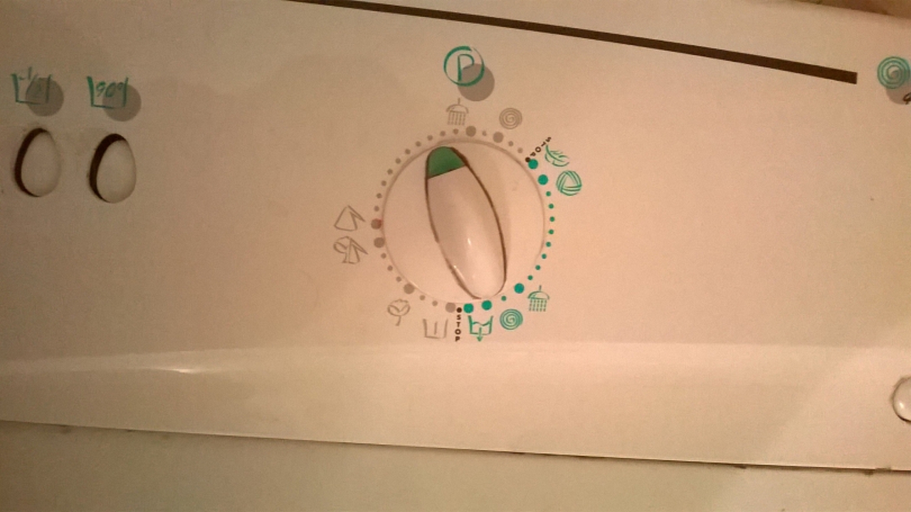

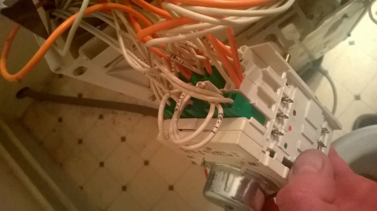

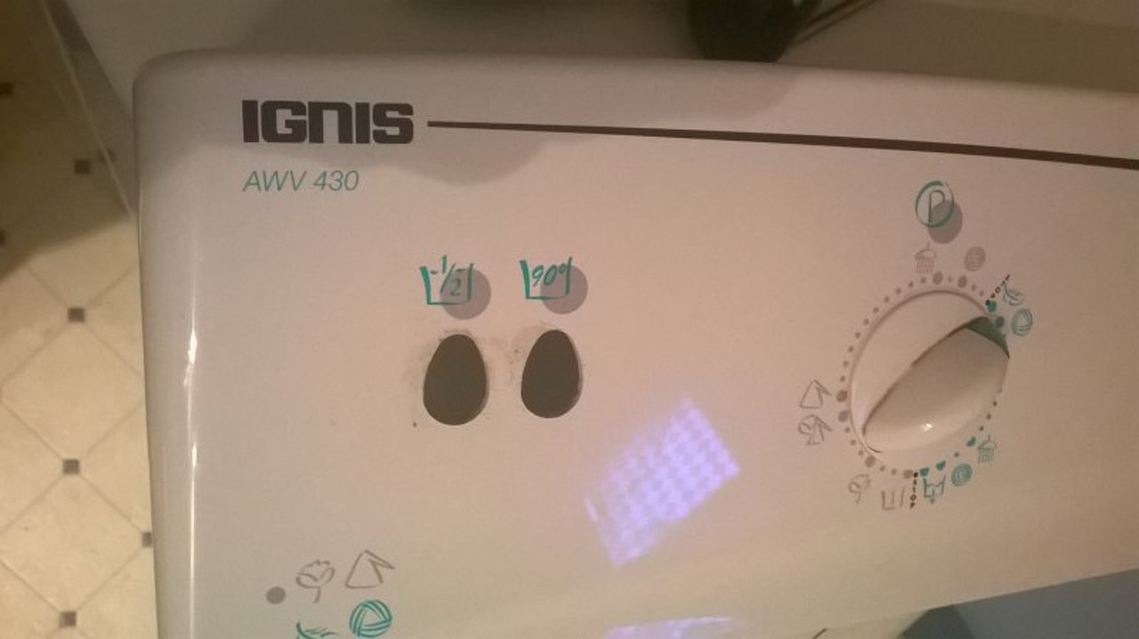

(#) zsoltee0001 hozzászólása Dec 29, 2015 /
A múltkor javítottam egy vezérlőt ami bizonyos esetekbe leáll a tárcsamozgató motorjam sikerrel.
Van itt fater ignis (nem susuki) awv 430, ami hasonlót produkál.
Belelkesülve kibontottam a vezérlőjét... sajnos a látványtól padlótfogtam, nem tudtam eldönteni, hogy a tervező vicces kedvébe volt, vagy esetleg nem volt gyerekszobája, mindnesetre ez a kábelezés csakis az elmebetegség szintjét súrolja, azonkívül nem éppen szétszedhető, szegecseltz kivitelről van szó.
A kérdésem az lenne egy szaki felé, még mielőtt beleinvesztálnék egy fél napos melót kábelek cimkézésébe ill szét furkálásába, meg tudná mondani valaki, egyáltalán mire jellemző ez a hiba ennél a tipusnál?
Előrre is köszi és üdv
(#) vargaf válasza zsoltee0001 hozzászólására (») Dec 29, 2015 /
A kábelek gyárilag fel vannak címkézve!
Üdv.: Feri
A hozzászólás módosítva: Dec 29, 2015
(#) maszek0005 válasza zsoltee0001 hozzászólására (») Dec 29, 2015 /
Szia!!!! Meglepődve vettem észre, hogy az általad feltöltött második képen milyen szépen jelölve vannak az erek a kábelezésben. És ráadásul csúszósaruval vannak a programkapcsolóra rácsusztatva. Nem értem akkor mi a gond.

(#) zsoltee0001 válasza vargaf hozzászólására (») Dec 30, 2015 /
Köszi, ez nagy segítség volt és tényleg, van logika a csatlakozó számozásba is, először nem esett le
(#) zsoltee0001 válasza maszek0005 hozzászólására (») Dec 30, 2015 /
Ebben a szakmában ez jónak számít?
(#) zsoltee0001 válasza botesz hozzászólására (») Dec 30, 2015 /
Mint írtam, menet közbe leáll, egyszer már javítottam egy whirlpoolét, hasonló jelenséggel és ott egy minimális kopás az érintkező záró karon volt, ami a pici motort hajtotta, ez okozta ezt a hibát.
Okom volt föltételezni, hogy itt is hasonló a probléma.
Most ott tartok, hogy kikötöttem és szétfúrtam a szegecseket és elkezdtem szétbontani.
Lehet, hogy nem is itt van a hiba???
(#) botesz válasza zsoltee0001 hozzászólására (») Dec 30, 2015 /
Lehet.Ehhez kellene a gép pontos típusa.Ami fényképet mellékeltél attól volt egyel újabb abban volt olyan hogy nem engedte le időre a vizet és akkor megállt a prk.De volt olyan is ami félig elektronikus volt hogy táp gondja volt neki aztán 1 helyen megállt és többet onnan nem mozdult el.

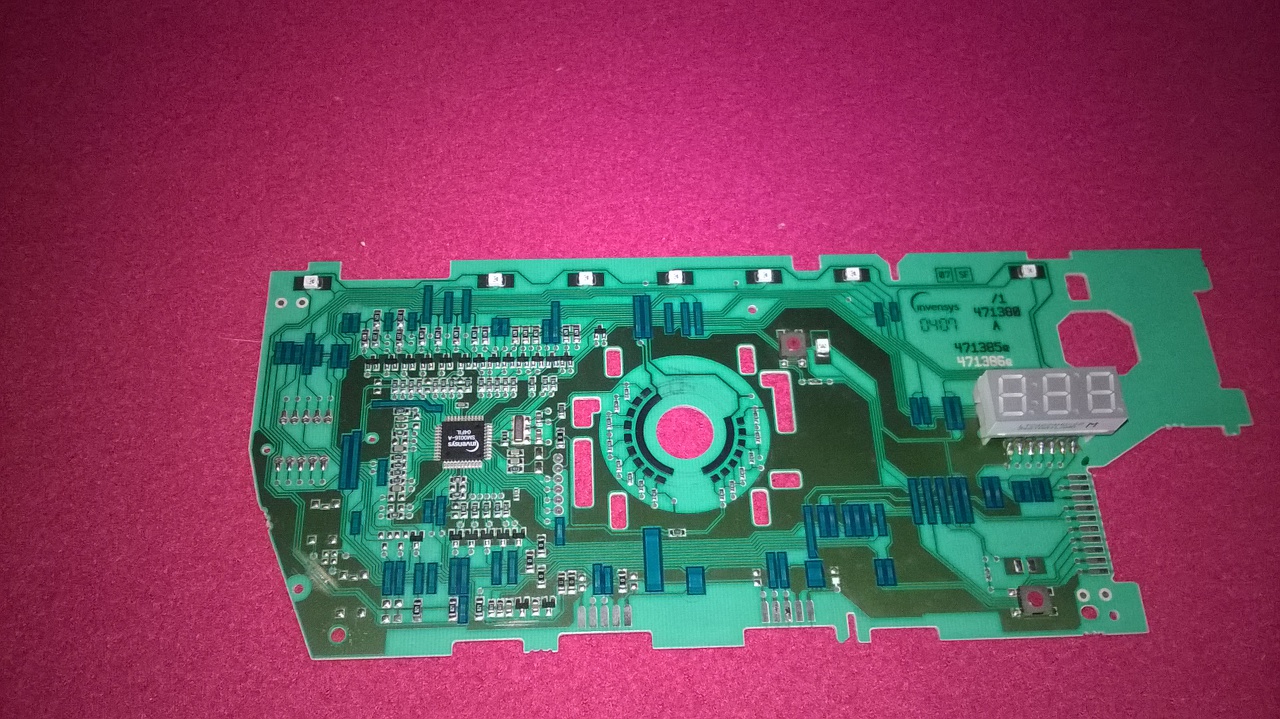

(#) jany1966 hozzászólása Dec 30, 2015 /
Senkinek semmi válasz a kérdésemre, esetleg kapcsolási rajz?
/Whirlpool AWM 6120/
Köszi!!!!
Ez full mechanikus.
Még arra gondoltam, hogy időnként megáll a kis motor, gondolom, folyik a víz bele, melegít... stb és csak utánna indul el, mikor végzett azzal a fázissal... lehet, nem telyesül valamelyik föltétel és azért áll meg.
(#) zsoltee0001 hozzászólása Dec 30, 2015 /
Nem találtam hibát ezért összeraktam, majd elindítottunk egy mosást, a mellékelt képen állt meg, folyamatosan megy bele a víz, meg gondolom a szivattyú is megy.
Akkor nem prk hiba szerintem.Lehet hogy nem kapcsol a vízszintszabályzó.
A vízszintszabályzó az ami a kezelőpanel alatt van, ilyen kör alakú valami és vezetékek + egy cső megy bele?
Igen.
Basszus! Ez a cső lemegy a mosógép keverődobjához egy pici átlátszó tartályba, ami tele volt dzsuvával, ez nyilván be tud kavarni, mert most úgy néz ki tovább folytatja.
Persze mert nem kapcsol az a szerencsétlen szabályzó.

(#) maszek0005 válasza jany1966 hozzászólására (») Dec 31, 2015 /
Vezérlőpanelról tudnál képet feltenni? Sokat segítene, mert már nem emlékszem pontosan a panelra. Félrebeszélni nem akarok.
A hozzászólás módosítva: Dec 31, 2015
(#) jany1966 válasza maszek0005 hozzászólására (») Dec 31, 2015 /
Mind két panelról csináltam képeket.
Olyan mint ha a két panel nem kommunikálna egymással.
Én először az első képen látható tápegység részt ellenőrízném le. Utána a csatlakozási pontokat, csatlakozókat, második panel csatlakozósávjait, és mérném a tápfeszek meglétét a második panelen. Viszont a második panelt erős fénnyel átvilágítva megnézném, nincs- e valahol a tápágban szakadás? Csak erre tudok egyelőre gondolni, ha a kijelzőpanel sötét.
(#) maszek0005 válasza maszek0005 hozzászólására (») Dec 31, 2015 /
Ja az előző HSZ-ből kimaradt a legfontosabb, az ajtóretesz. A vezérlőpanel, az ajtóreteszen keresztül kap tápfeszt.
A második panel megkapja a 12 és 5 voltot is.
(#) jany1966 hozzászólása Dec 31, 2015 /
Ha bekapcsolom a gépet a koszos víz szivattyú kb fél perc után elindul 10-15 másodpercig aztán semmi és a kezelőpanel is sötét.
