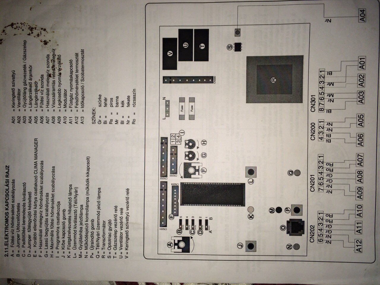

(#) bb46 válasza merciabc hozzászólására (») Dec 28, 2015 /

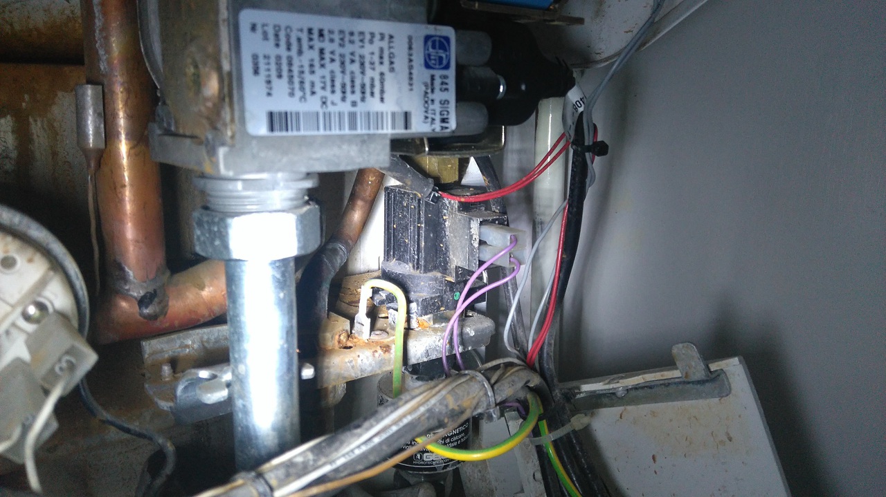

Ez valamilyen olasz kazán, nem egy mai darab, a burkolatára ragasztott adatlapon az alábbi szerepel:
Sarigas S.p.A
Tipus: Solid KE
Modell: HSS29KE

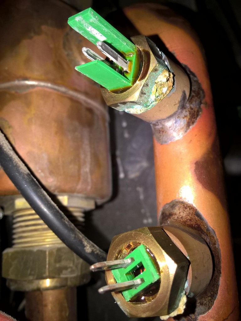

A szerelők se nagyon ismerik ezt a típust. Az ntc érzékelőkről lehúztam a sarukat és felcserélve rádugtam. Az lett a következménye, hogy a hiba is felcserélődött. Használati melegvíz előállítása közben már nem jelentkezik, viszont amint elindul a fűtési kör, a hiba most annál jelentkezik és a hibajelző led is világítani kezd. Rámértem az ntc érzékelőkre a lehűlt víz mellett is és felmelegítés után is. Kb 25 Celsius esetén a jónak ítélt érzékelőn 980 ohmot mértem a hibásnak vélten pedig 220 ohmot. Kb. 60 Celsius mellett pedig a jónak ítélt érzékelőn 1400 ohmot a rossznak vélten pedig 320 ohmot mértem. ???? ntc érzékelő ellenállásának nem csökkennie kellene hőmérséklet növekedés esetén? Lehet ez nem is ntc érzékelő? A gépkönyv alkatrész jegyzéke nem is így hivatkozik rá hanem hőérzékelő szondaként. Ráadásul nem is következetesen, mert van olyan rajz ahol visszaáramló víz hőérzékelőnek írja, máshol meg melegvíztároló hőérzékelőnek.
Ami számomra még érdekes, hogy ez a két érzékelő gyakorlatilag egymás mellett azonos csőszakaszon van elhelyezve a hőcserélő után, így a hőmérsékletük is kb. mindig azonos kell, hogy legyen az én logikám szerint. Még annyi, hogy a réz perselybe mintha valami ragasztóval lenne körbe öntve az érzékelő, de a hibásnak gondolt érzékelő esetén egy kicsit lötyög benne. Nem lehet kihúzni, de jobbra balra csavarásra egy kicsi kotyogása van, olyan pár tized mm. Nem feszegettem csak óvatosan megmozgattam. Itt egy fotó is a két érzékelőről, az alsóról a műanyag pöckök már korábban letörtek.

Az egyik NTC lenne, a másik NTK?
De hogy egymás mellett?
Mind a kettő nyakánál piros fiber gyűrű van, lehet egy kis ragasztót is pöttyintenek a menetre,
de a képek szerint egy kis szivárgástól vízkökicsapódás keletkezett.
Ettől lehet hogy be van "kissé" ragadva!
Óvatosan,hatlap fejjel szedd ki őket!
Ha nem indul meg, a nyakánál a réznél melegítsd fel, de ne az érzékelőket!
Irány a lángőr másikért!

(#) ipasztoi válasza bb46 hozzászólására (») Dec 28, 2015 /
Nekem a régi kéményes olasz Ferroli NE100-ban volt pont ilyen NTC (a fotón a felső), kb. 980 ohm kb. 20C°-on. A fűtéskörben és a melegvíz körben is ugyanaz az NTC. Akkor még 800Ft volt, ez az http://www.langor.hu/webshop/cikk_doc.php?xtipus=06757 . A másik meg talán ez: http://www.langor.hu/webshop/cikk_doc.php?xtipus=06016
(#) bb46 válasza ipasztoi hozzászólására (») Dec 29, 2015 / 1
Igen, majdnem ilyen ebben a kazánban is az érzékelő mint az első amit linkeltél, köszönöm. A kábel csatlakozója az biztos, hogy megegyezik, az már a képről is látszik, a menet átmérő viszont nem azonos, a ferroli érzékelőn egy kicsit kisebb. Ha nem találok olyat ami menetben is megfelelő, akkor marad ez és az ügyeskedés. Valahogy vagy a menetet kellene átalakítani, vagy pedig kiszedem belőle a beragasztott érzékelőt és átteszem a mostani hibás szondába. Egyáltalán fontos, hogy az érzékelő az a szondában legyen ami benyúlik a víz útjába? Ha valami jó hővezető megoldással az érzékelőt a csőhöz rögzíteném kívülről ugyanazon a ponton, akkor is működne?
Egyébként közben kiszereltem a jó és a hibás érzékelőt is a kazánból, megtisztítottam és mindkettőnek megnéztem az ellenállás változását. A jó szonda 20 fokon 980 ohm körül van, ha nő a hőmérséklet, az ellenállása is növekszik. Szóval akkor ez nem is ntc hanem ptc érzékelő. Ilyen egyébként a kiszerelt szonda.

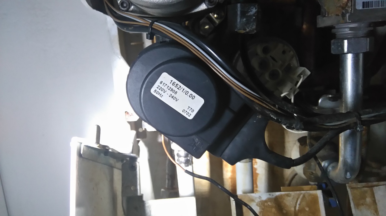

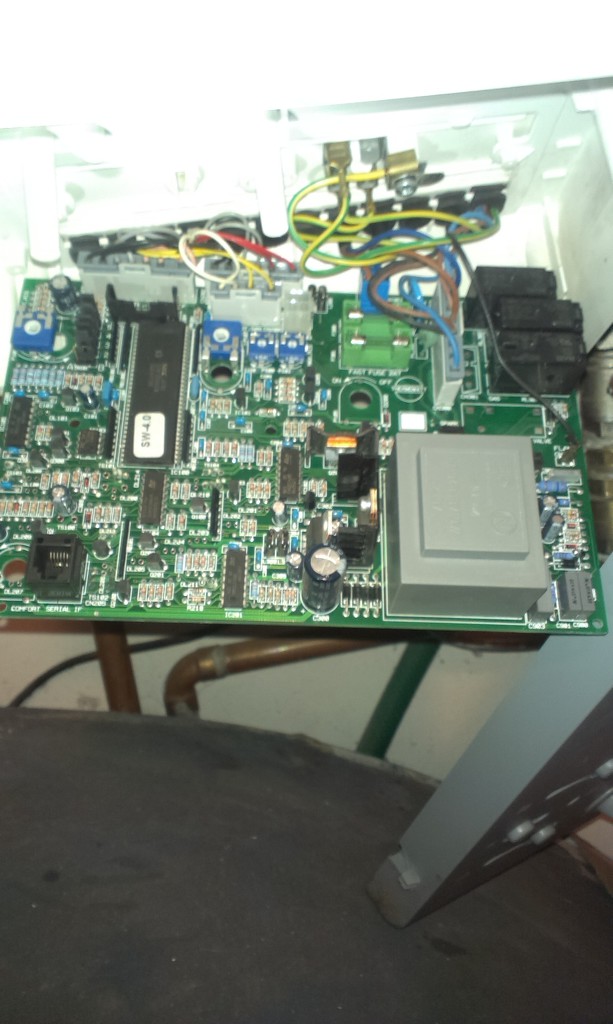

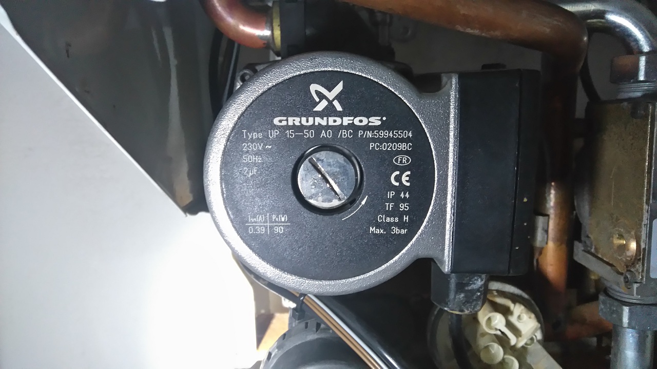

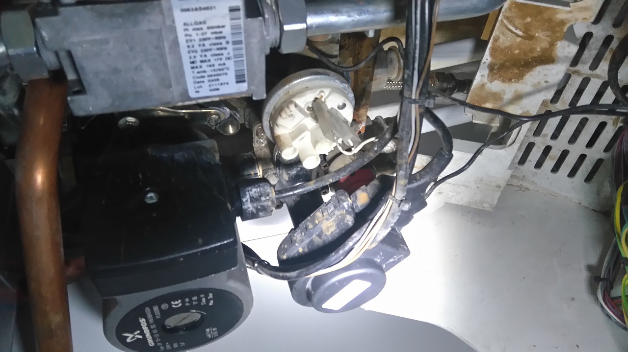

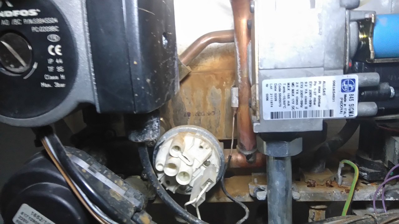

Egy kis segítségre lenne szükségem. 1 éve lakunk önkormányzati lakásban és "megörököltünk" egy csodálatos Colibri KT-E kazánt, mely az alábbi hibát produkálja. A fűtéssel minden rendben, viszont a melegvíz hőmérséklete folyamatosan ingadozik a jéghideg és a forró között. Szinte mindegy, hogy megy-e a fűtés éppen, vagy sem, illetve hogy csak melegvízre van állítva, vagy fűtésre is. Azok a "szakemberek" akik eddig kijöttek - ha kijöttek - nem csináltak vele semmit sem. Egyedül a tágulási tartályát cserélte ki az egyik egy külsőre, mert csöpögött belőle a víz. Az önkormányzat javíttatást nem fizet, cserét pedig nem vállalja senki sem. S mivel mindegyik szaki "majd jövő héten hívjon fel, akkor megbeszéljük mikor érek rá" szöveggel elküld a francba, így arra jutottam, hogy megcsinálom én, ha tudom.
A víz átfolyásmérő relé - vagy micsoda - működik rendesen, multiméterrel megnéztem. Ha meg van nyitva a csap kapcsol, ha nincs megszakad. Annak elvileg nem lehet baja. Szerintem a probléma az, hogy amikor a belső körét felmelegíti a megfelelő hőmérsékletre lekapcsolja magát, de a melegvíz elől elzárja a hőcserélőt is és nem tud felmelegedni a víz.
Pár képet fotóztam most, hogy legutóbb szétszedtem, de nem jutottam túl sokra, remélem valaki tud segíteni, hogy mi is lehet a probléma
Ezen kívül még 3 apróbb problémája van, de nem hiszem, hogy köze lenne a fenti problémához: nem működik a hőfok visszajelzője, 3 bárnál nem old ki a szelep, nyugodtan felengedi akár 4-5 bárig, akkor sem engedi el a túlnyomást. Illetve miután a legutolsó szaki berakta a külső tágulási tartályt, produkált egy olyant, amiről még ma sem tudom mi volt. Az egész kazán alatt ilyen sáros trutymó volt, olyan, mintha valami salakos víz felrobbant volna a kazánban - ennek a nyomai láthatóak a képeken is. Ezt egyszer csinálta és azóta ugyan úgy viselkedik, mint előtte - tehát pl fürdésre alkalmatlan, mert vagy leforráz, vagy lefagyaszt a víz.
Remélem valaki elolvassa és tud is valami ötletet adni
(#) merciabc válasza Aefteroad hozzászólására (») Dec 29, 2015 /
Agyig kell szedni a készüléket, és rendesen kitakarítva, átmosva összerakni!
A hőcserélődben van keresztmetszet szűkület, de hiába van csak az kitakarítva, újból tele hordja fűtési iszappal.
Rendszer vegyszeres mosást meg nem javaslok senkinek, mert most lehet hogy kijön a vasiszap belőle,de az később több kárt okoz mint hasznot!
Zoli
(#) merciabc válasza bb46 hozzászólására (») Dec 29, 2015 1 /
Ööö...
Nem ezt írtam véletlenül egy pár sorral feljebb???
Lángőr... ha holnap nyitva van!
Baxi készülék NTK-val azonos.

(#) ipasztoi válasza Aefteroad hozzászólására (») Dec 29, 2015 /
Ahogy merciabc írja, a vasiszap, vízkövesedés okozza a problémát. Úgy látom váltószelepes külső lemezes hőcserélős a készülék. Ugyanez volt a hibajelenség a hasonló de más gyártmányú kazánommal, rengeteget kinlódtam vele, pedig egyszerű a megoldás.
Le kell zárni a kazáncsapokat, majd leszerelni a külső lemezes hőcserélőt, általában egyszerű, nekem két csavar tartotta, O gyűrűkre vigyázni. Kevés víz kifolyik a kazánból, ezért lavór alája. A hőcserélőt ezután egy lavórban alaposan kisavazni amíg pezseg, és átöblíteni. Én néhány száz forintos vízkőoldóval (ami valójában 10%-os sósav) csináltam, mert a többi vízkőoldónak nevezett néhány százalékos akármik semmit nem érnek.
!!! A sósavazást azonban kimondottan tiltják a szakemberek, mert nehéz szabályozni, kilyukaszthatja a hőcserélőt. Szinte fém tiszta lesz a végén. 20% töménységű foszforsavat, vagy ecetsavat, vagy citromsavat javasolnak, neten beszerezhető. Rozsdaiszapra a foszforsav a legjobb, az összes rozsdamaró lötty ebből áll, foszfáttá alakítja a vasoxidot. Én a váltószelepet és a keringetőt is szétkaptam, de nem volt rá szükség. Újból összerakva, csapokat kinyitni, visszatöltő csappal visszatölteni 1 bar feletti nyomásra. Lassan, mert ha belevegősödik, a kazán vinnyogni, zörögni fog.
Nagyon fontos a fűtés visszatérő ágba, közvetlenül a kazán elé, egy ejtőtartályos iszapszűrőt beszerelni (a gyárnak ezt alapból be kellene építeni a kazánba). Különben ahogy merciabc írja, visszahordja az iszapot a keringetés, és a történet elölről kezdődik. Nekem viszont évek óta teljesen megszűnt a problémám. Időnként fűtés közben az iszapszűrő tisztítócsapján keresztül leeresztem az összegyűlt trutyit, a nyomást meg visszatöltöm, egyre tisztább a rendszer.

(#) ipasztoi válasza bb46 hozzászólására (») Dec 29, 2015 /
Az újabb kazánokon már a csövekre kívülről egy lemezrugóval rápattintható kontakt NTC-k vannak, vagyis bevált megoldás. A régi érzékelővel meg ledugózod a csövet, ha nem kapsz megfelelő méretet. De a linkelt helyen majdnem biztos, hogy van megfelelő, nem érdemes fusizni. A másik érzékelő meg ezek szerint nem NTC, hanem PTC (positive temperature coefficient). Kismértékű meneteltérés esetén ha minden kötél szakad, meg lehet próbálni teflon + menetekbe vékony rézdrót v. rézfólia + szilikon zsír rátekerésével kitölteni a hézagot.
