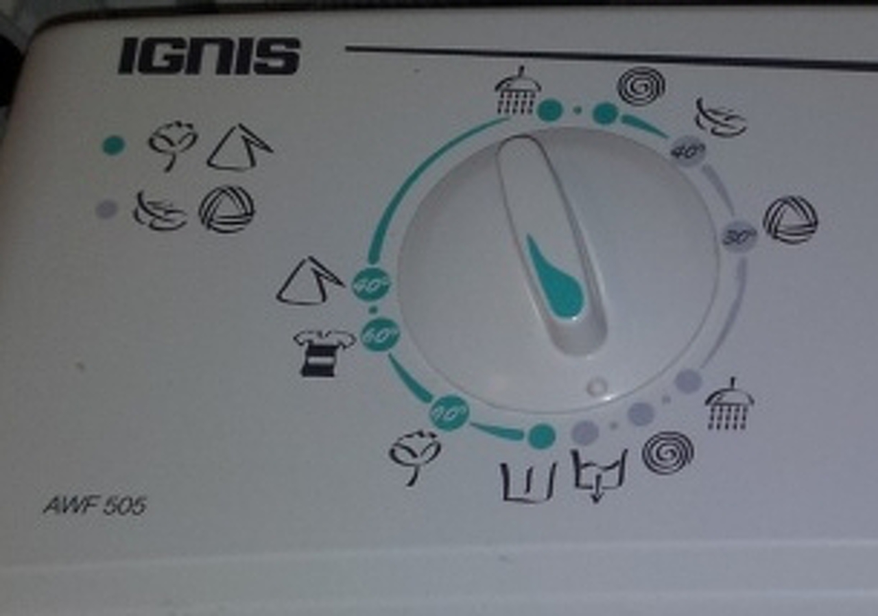

A múltkor javítottam egy vezérlőt ami bizonyos esetekbe leáll a tárcsamozgató motorjam sikerrel. Van itt fater ignis (nem susuki) awv 430, ami hasonlót produkál. Belelkesülve kibontottam a vezérlőjét... sajnos a látványtól padlótfogtam, nem tudtam eldönteni, hogy a tervező vicces kedvébe volt, vagy esetleg nem volt gyerekszobája, mindnesetre ez a kábelezés csakis az elmebetegség szintjét súrolja, azonkívül nem éppen szétszedhető, szegecseltz kivitelről van szó. A kérdésem az lenne egy szaki felé, még mielőtt beleinvesztálnék egy fél napos melót kábelek cimkézésébe ill szét furkálásába, meg tudná mondani valaki, egyáltalán mire jellemző ez a hiba ennél a tipusnál? Előrre is köszi és üdv
A kábelek gyárilag fel vannak címkézve! Üdv.: Feri A hozzászólás módosítva: Dec 29, 2015
Szia!!!! Meglepődve vettem észre, hogy az általad feltöltött második képen milyen szépen jelölve vannak az erek a kábelezésben. És ráadásul csúszósaruval vannak a programkapcsolóra rácsusztatva. Nem értem akkor mi a gond.
Mi a pontos hibajelenség?Ez sosem szokott tönkremenni.

Kis utólagos elmélkedés. Régen (vagy 15 éve) használtunk egy Ignis AWF 425 típusú mosógépet (talán még működik). A kezdetektől fogva azt játszotta, hogy ha a programkapcsoló valamelyik szürke programra van állítva (30°C vagy 40°C), az utolsó vízleürítés után egy kattanás kíséretében átugorja a szakaszos centrifugálásos részeket. Ha a kattanás előtt egyet előre ugrattam a gombot, nem maradt ki ez a szakasz, vagy ha rövid időre erővel visszatartottam, a visszatartás idejére is végezte. Nem ismerem ezeket a (teljesen?) mechanikus kapcsolókat. Lehetett volna valamit kezdeni ezzel a bajjal? A hozzászólás módosítva: Dec 29, 2015

Mint írtam, menet közbe leáll, egyszer már javítottam egy whirlpoolét, hasonló jelenséggel és ott egy minimális kopás az érintkező záró karon volt, ami a pici motort hajtotta, ez okozta ezt a hibát. Okom volt föltételezni, hogy itt is hasonló a probléma. Most ott tartok, hogy kikötöttem és szétfúrtam a szegecseket és elkezdtem szétbontani. Lehet, hogy nem is itt van a hiba??? Üdv
Lehet.Ehhez kellene a gép pontos típusa.Ami fényképet mellékeltél attól volt egyel újabb abban volt olyan hogy nem engedte le időre a vizet és akkor megállt a prk.De volt olyan is ami félig elektronikus volt hogy táp gondja volt neki aztán 1 helyen megállt és többet onnan nem mozdult el.
Senkinek semmi válasz a kérdésemre, esetleg kapcsolási rajz?/Whirlpool AWM 6120/ Köszi!!!!
Ez full mechanikus.
Még arra gondoltam, hogy időnként megáll a kis motor, gondolom, folyik a víz bele, melegít... stb és csak utánna indul el, mikor végzett azzal a fázissal... lehet, nem telyesül valamelyik föltétel és azért áll meg. Üdv
Nem találtam hibát ezért összeraktam, majd elindítottunk egy mosást, a mellékelt képen állt meg, folyamatosan megy bele a víz, meg gondolom a szivattyú is megy.
Akkor nem prk hiba szerintem.Lehet hogy nem kapcsol a vízszintszabályzó.
A vízszintszabályzó az ami a kezelőpanel alatt van, ilyen kör alakú valami és vezetékek + egy cső megy bele?
Igen.
Basszus! Ez a cső lemegy a mosógép keverődobjához egy pici átlátszó tartályba, ami tele volt dzsuvával, ez nyilván be tud kavarni, mert most úgy néz ki tovább folytatja.
Persze mert nem kapcsol az a szerencsétlen szabályzó.
