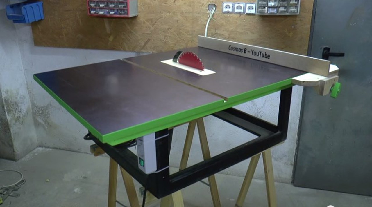

Az utóbbi pár nap munkái: Felkerült egy lámpa a köszörű fölé, most már látom, hogy mit csinálok. A köszörű fölött a falra szintén most került fel a polc, itt vannak az akkumulátoros csavarbehajtók akkumulátorai illetve a töltők. Lett ide húzva villany is, három fázis a köszörűnek és egy fázis a lámpának és a töltőknek. Kicsit munkálkodtam az asztali körfűrészen is. A vágótárcsa mögé felkerült a feszítő ék és le lett festve a váz. Ma pedig elvágtam vele hosszában egy gerenda darabot. Az 1100W-os motor még csak langyos sem volt a végére. Igaz, hogy puhafa, de jó vastag. Persze nem egyszerre vágtam át a teljes vastagságot, hanem két centinkén szépen lassan haladva (állítható, hogy mennyire álljon ki a lap).
A puhafa szálában jobban fogja a lapot mint a kemény! Alakulgat a műhelyed,csak így tovább,gratula!!
Itt már rajta volt a hasítóék? Nem nagyon látszik a képen. Sajnos sokan nem látják be fontosságát ennek az alkatrésznek, pedig nagyon is fontos! Nemrég egy 25 éves asztalos srácnak vitte le gyűrűsujjának két ujjpercét a gép, mert visszavágta a darabot. Ez nem gyerekjáték!
Itt nincs rajta, mert ennél a munkánál akadályoz,mivel így vágtam a gerendát:2 perc 50 másodperctől körül. Ha nem így fokozatosan vágtam volna akkor szegény motor lefúlt volna a vastag fában. Azt viszont ma volt lehetőségem kipróbálni, hogy működik-e a motorvédő, bár nem mintha örülnék neki, de pár másodperc alatt kiment amikor megszorult a vágótárcsa a fában, persze én meg nem vettem észre, mert a rönk belsejében volt, amikor észleltem és nyúltam a leállító gomb felé addigra már közbelépett a motorvédő..
Lassan fejlesztgetem a körfűrészt. Mindig előkerül valami hiányosság, akkor azt pótolom. Mielőtt valamit teszek kétszer meggondolom, mert nagyon gyorsan forog a lap. Yulo: Ez "csak" a koszos műhely a pincében, itt végzem a piszkos porolós munkákat. A gerendából levágott deszkából egy CD tartó készül a szobámba, legyen mibe szétrakni szépen az albumokat. ![]() U.i.: Bocsánat, nem 2 perc 50 másodperctől, hanem 4 perc környékén. A hozzászólás módosítva: Dec 30, 2015

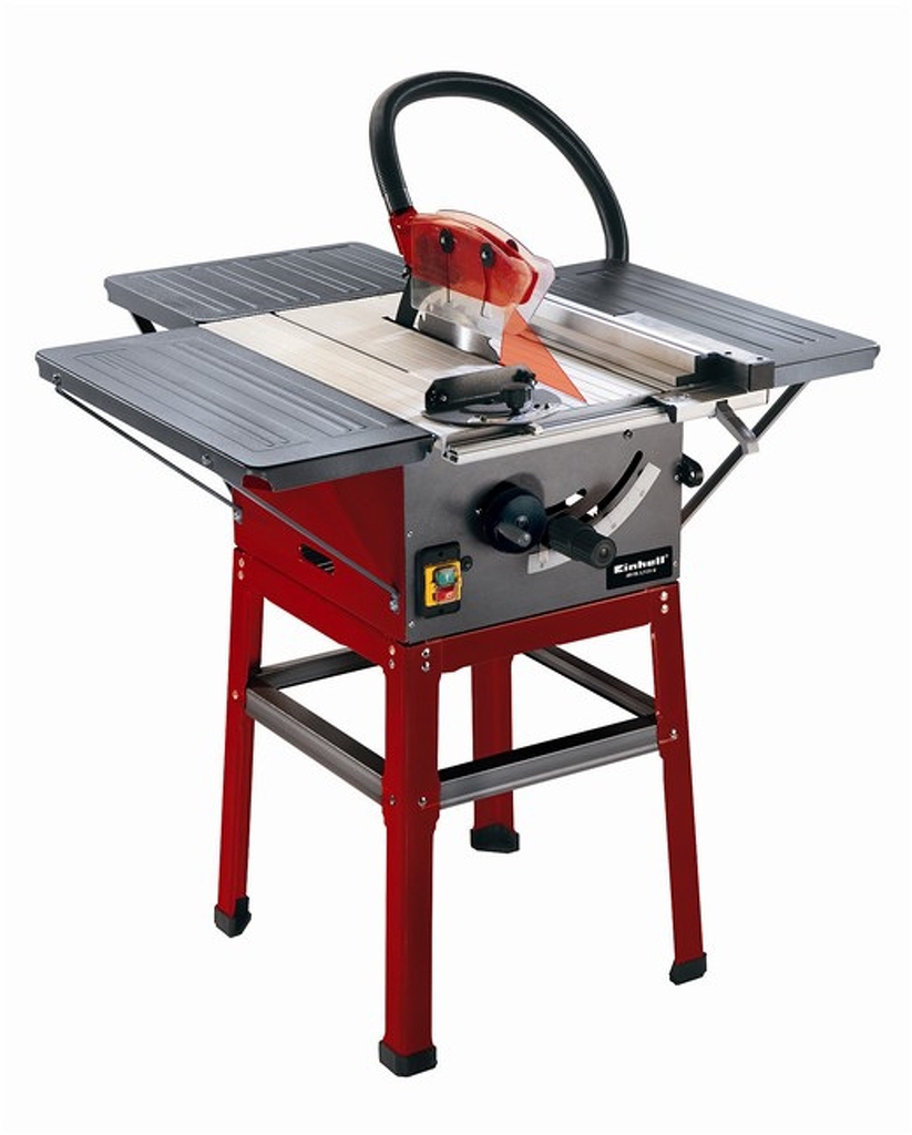

Hát ez elég baj, hogy ilyen videókat tesznek fel a netre. 2:50 körül gyalugépet használ a jóember, méghozzá úgy, hogy a "védő sonka" ki van akasztva. 3:50 körül van a körfűrészes vágás és azon a gépen sincs hasítóék. Az ék soha nem lehet akadálya semmilyen vágásnak(!!!), mivel egy picit alacsonyabb mint a fűrészlap. Lásd a mellékelt képet. Igazság szerint ez is csak félmegoldás, mivel ha megnézünk egy gyári gépet azon van egy védő is ami a lap felülről érintését hivatott megakadályozni. Lásd másik kép. Ugyanis a körfűrésszel -az előírások szerint- tilos olyan vágást csinálni, amikor a lap nem éri át a darabot!

Az még nem is feltétlenül baj, ha nincs olyan közel, bár minél közelebb van annál jobb. Lényeg, hogy vastagabb legyen, mint a vágólap legvastagabb része.
1-1,5mm-rel vastagabb. 5mm-es laposvasból köszörültem, fordított T alakúra van hegesztve és alulról van felcsavarozva. Bár ha végre megköszörültetjük a vídiás vágótárcsát, akkor másikat kell készítenem, mert az kicsit vastagabb mint az ami most rajta van. Sajnos a vídiás nagyon el van kopva, nem akarom használni, mert teljesen elrontanám a drága fűrésztárcsát.

Az "ék" 0,1-0,2 mm-el legyen csak vastagabb. Sőt ha azonos méretű a vágótárcsával, akkor sincs baj. Véleményem szerint azért alkalmazzák, mert előfordulhat vágás közben, hogy az anyagban lévő feszültségek "becsukják" az elvágott rést, ami elvileg rászorulhatna a tárcsára. Persze nem szorul rá, hiszen ahogy szűkűlne, azonnal ismét kiforgácsolja a tárcsa, csak nem szeretjük ha a tárcsa hátulja is forgácsol, mert akkor nehezen kiszámítható erők jönnek létre, amik bosszúságokat okoznak.
Az az ék azért van,hogy hosszvágásnál ne tudjon keresztbe állni az anyag,és mindig keskenyebb a tárcsánál pár tizeddel! A szorulás ellen fa éket ütünk a már kettévágott anyag közé.

Légyszíves ezt a paragrafust, előírást, szabályt linkeld már be, mert ilyenről én még nem hallottam egy asztalostól sem. Csapolásokhoz, a világon mindenki használja a körfűrészt. Idézet: „Persze nem szorul rá, hiszen ahogy szűkűlne, azonnal ismét kiforgácsolja a tárcsa” Dehogynem szorul rá. Fentebb írta a kolléga, hogy neki is megszorult az egész, észre sem vette! Ha nincs hasítóék képes a darabot elrepíteni és az még a kisebbik gond, hogy ilyenkor jól fejbe vágja az embert, de még bele is tenyerel a lapba. Higgyétek el, lassan 10 éve dolgozom munkavédelmisként és minden sérült a baleset után azt mondja: "azt hittem ez velem nem fordulhat elő, mert én vigyázok". Egy tanulságos történet: a fejezőfűrésznek is automatikusan mozgó élvédője van, mint a kézi körfűrésznek, amit szeretnek kiakasztani, mert az csak akadályoz. 30 éve asztalosként dolgozó ember dolgozott a gépen, rutinmunkát végzett. Levágta a darabot, elvette a darabot, tette a következőt. Az egyik darab gyantás volt és odaragadt a géphez. Az ember meghúzta felfelé a darabot, az hirtelen elvált a géptől és a keze a szabadon forgó laphoz csapódott. Hónapokat töltött kórházban, többször megműtötték, mire nagyjából helyrehozták a kezét. Mondanom se kell, hogy ha a védőburkolat a helyén lett volna megúszta volna egy lila folttal.
Nem ígérem, hogy most előkeresem, de utánanézek. Tudom, hogy használják, de attól még szabadna. Mit gondolsz miért van a mostani gyári gépeken felülről élvédő? Igen, azért is, hogy ne nyúljuk bele, de ezzel együtt ki is zárja, hogy úgy vágj vele, hogy nem éri át a lap a darabot. Csapolásra függőleges tengelyű marógépet kell használni és annak is megvannak az egyes munkafázisokhoz felszerelendő biztonsági eszközei.

"A hasítóék egyik fő szerepe, hogy az összefelé záródó fát eltartja. Ennek keményfa vágásakor van inkább jelentősége.
Nagyban segíti a steller munkáját. Nem engedi, hogy a fa a stellertől eltávolodjon, ha bambán toljuk. Balesetvédelmi szempontból is van jelentősége, ugyanis elszedő oldalnál nem tudja a fűrésztárcsa "visszakapni" a fát. Ha visszarántja, akkor jobb esetben kilövi, és ki tudja, honnan mit ver le, rosszabb esetben eltalál valamit/valakit nagy sebességgel, még rosszabb esetben a kezelőt pofánlövi, legrosszabb esetben csülköt is csonkít. Védi a motort. Ha egy fa összefelé zár, van, hogy a hasítóék használata mellett is lefullad a gép. Általánosan, a hasítóék vastagsága megegyezik a lapka hordozó vastagságával." A hozzászólás módosítva: Dec 31, 2015
Nem szeretnék tiszteletlen lenni, de ez nagyon nagy butaság! Idézet egy asztalos szakkönyvből:
Idézet: „Felhelyezzük a hasítóéket, melyet a körfűrészlap mögött maximum 10mm-re állítunk. A hasítóék vastagságát a körfűrészlap vastagságánál 0.2 mm-rel nagyobbra választjuk meg. Fontos a jó beállítás, mert a vágás közbeni faanyag összezárhat és visszacsapódhat, ami balesetet eredményezhet.”
