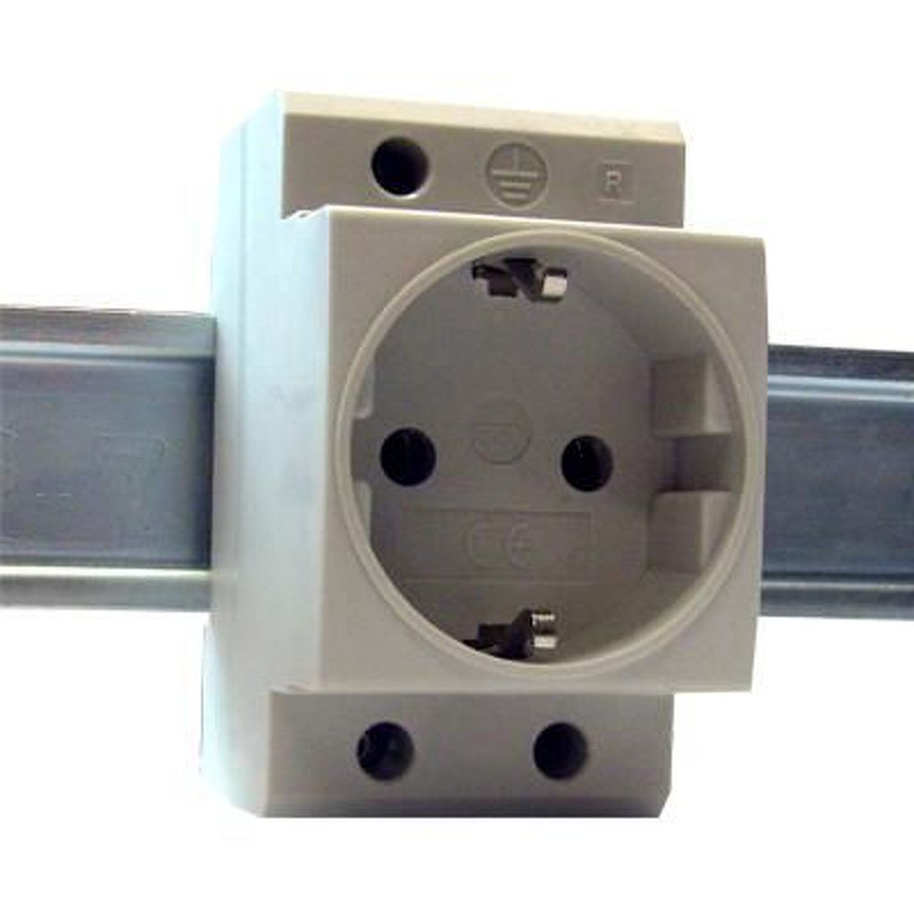

Ha jól értem a leírtakat a mérőhelynél bojler tápláló ( éjszakai áramkör ) kismegszakítója meghibásodott, ezért nincs meleg víz. Ha ez az óra előtt van cseréltetni kell regisztrált villanyszerelővel aki le is tudja plombálni.
Ha az óra után van, mint írtad szikrázott, meg kell nézni a hiba okát, szükség esetén azt is cserélni.
A konnektor bekötési lehetőségét ( régi faszekrényekben még találkozni ilyennel ), bár a szolgáltatók nemigen szeretik a szerelővel nézesd meg.
A képen szereplő, ha az ez elosztótáblába van szerelve elfogadhatóbb.

(#) gyuszo válasza palcsika26 hozzászólására (») Jan 1, 2016 /
A kérdés nem a plomba, a pecsét és a bélyegzőlenyomat volt, hanem nincs meleg vize és kell neki kintre egy konnektor, hogy ne legyen nyitva a bejárati ajtó .

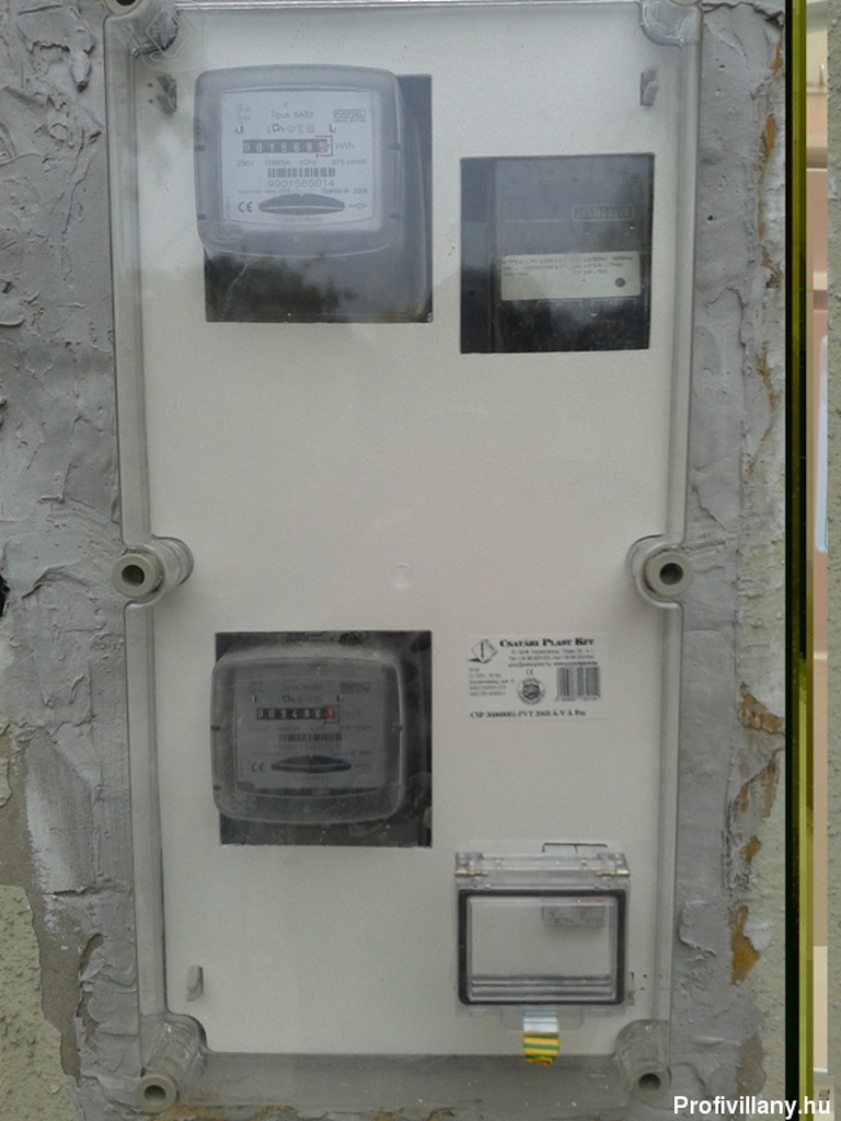

Nem a mérő típusa fontos, teljesen mindegy, hogy analóg, vagy digitális, hanem a kialakítása, hogy régi szekrény jellegű, vagy tipizált szabványos, pl : Hensel.
Melyik képre hasonlít ?

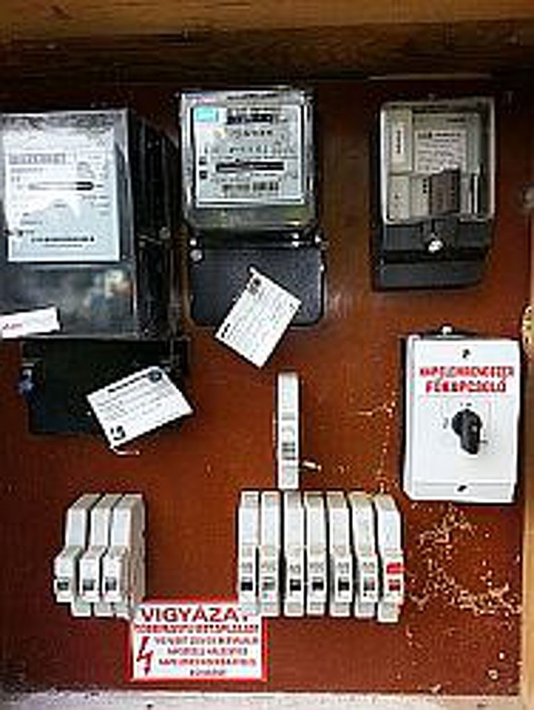

(#) gyulank válasza gyuszo hozzászólására (») Jan 1, 2016 /
Gondoltam az új szekrényekbe újat raknak, tehát, ha az óra régi, a doboz is. Barna.
De szeretném tudni, hogy ezeken a képeken szemrevételezéssel mit lehet megállapítani.
Viszont konkrétan megmondtam, hogy mi ment tönkre. Az órákhoz tartozik 1-1 olyan kapcsoló, mint amiből a barna képen alul van egy csomó. Egyik a bojler óráját kapcsolja, másik a másikat. De nem értem, hogy ez miért kérdéses, vagy miért vélitek úgy, hogy nem biztos, vagy nem tudom, mert végig ezt mondtam. Azt is mondtam, hogy mi történt, amikor meghibásodott. Belül sercegett, meg villogott a kapcsolónál. Ugyanígy ment tönkre a porszívó kapcsolója is. De nem értem, hogy miért kérdéses, hogy mit kell cserélni? Gondolom, ha rövidzár lett volna a bojlernél, akkor le kellett volna kapcsolnia. Vagyis azért pörgött, mert elkezdett fűteni. És hogy az melyik oldalon van, ha ledrótozták. Tényleg nem értem, én folyamatosan ezeket ismételgetem, de csak azt olvasgatom, hogy nem értek hozzá, és/vagy lopom az áramot.
(#) gyuszo válasza gyulank hozzászólására (») Jan 1, 2016 /
A vezérelt mérőóra szolgáltatói kismegszakító hibájáról van szó.
Ezt csak a szolgáltató tudja cserélni, a hibát nekik kell bejelenteni.
A bojlert pedig egy villanyszerelővel érdemes megnézetni , akár egyúttal a vízkőtelenítést is érdemes megoldani. A külső konnektort is vele kell egyeztetni.
(#) zolika60 válasza gyulank hozzászólására (») Jan 1, 2016 /
Kismegszakító van az óra előtt és van az óra után. Az utána levőt te is kicserélheted, az előtte levőt meg csak a szolgáltató, vagy az általa elfogadott szerelő. Szerintem csak ezt szeretnék megtudni a kollégák.
(#) Gafly válasza gyulank hozzászólására (») Jan 1, 2016 /
Fussunk neki megint (vérmes reményeim szerint utolsóként).
Ez volt ugye az alapállás:
„Ezen kívül eddig ki volt kapcsolva a bojler biztosítéka/reléje, ma be akartam kapcsolni, és szikrázott, és nagyon forgott közben az óra.Kikapcsoltam, meg újra be, ezt még vagy kétszer, aztán csend.
A relét gondolom csak az ÉMÁSZ cserélheti ki, mert madzagos.”
Ha senki nem babrált (értsd áramlopás), akkor jogodban áll hülyének lenni, és egyszerűen betelefonálsz a hibabejelentőre.

Szerintem gyuszónak van igaza, szolgáltatónál kezdjed a dolgot. A bojlert viszont nem biztos hogy vízkőmentesítik és aktív anódot sem biztos hogy cserélnek...
