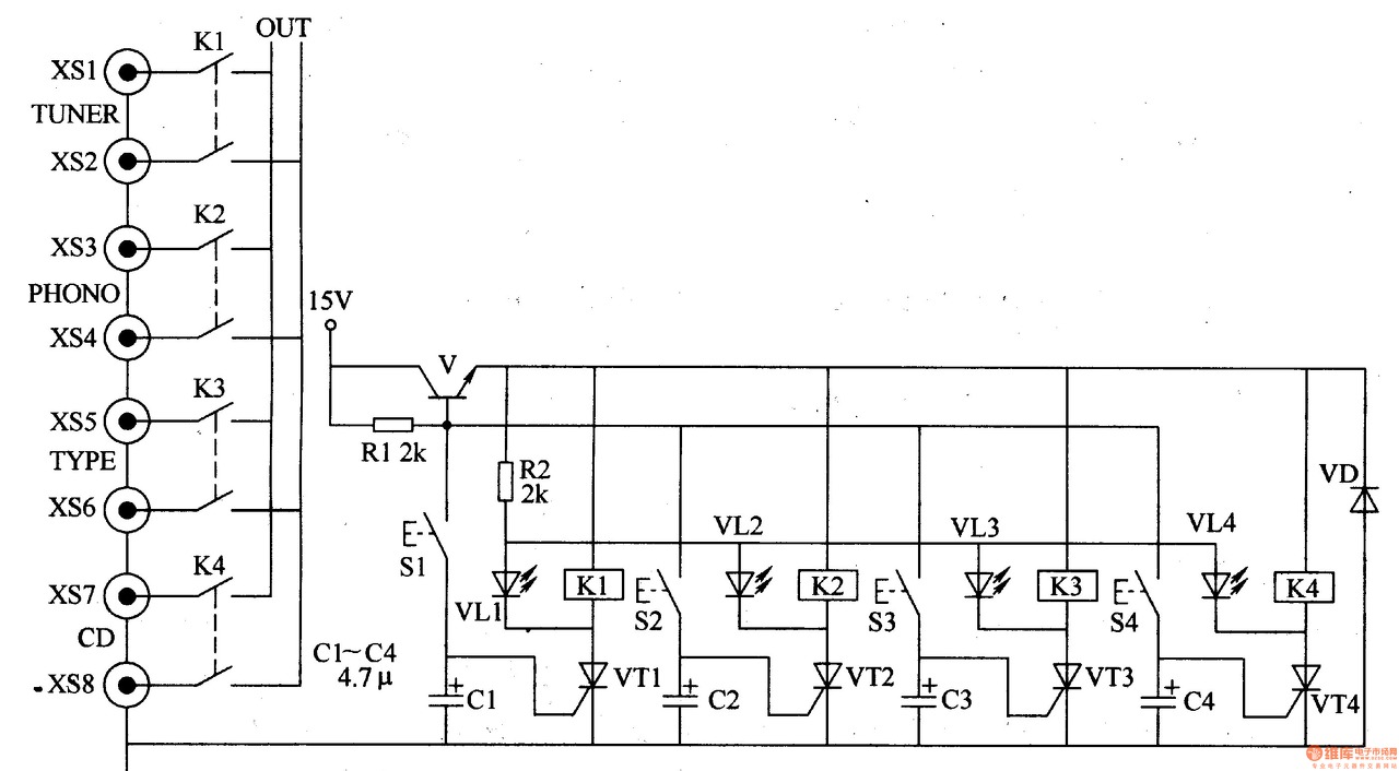

Olyan kapcsolást keresek, hogy adott 4db relé 4db nyomógombbal és egy kiválasztott nyomógomb megnyomására a hozzá tartozó relé behúz és behúzva marad addig, amíg meg nem nyomok egy másik nyomógombot. 5V-ról kellene működnie. Tudna valaki segíteni ebben?
Ha a linkelt kapcsolást kiegészíted negyedik elemmel, és a Proli Mester által hozzáfűzött módosításokat megteszed, a ledek helyére védődiódával rakod a reléket, szerintem azt csinálja amit szeretnél. Este tudnám csak pontosan lerajzolni. Bővebben: Link
Köszi a választ! Szóval mindenhova 10k és plusz diódák? Ez 15V-ra van tervezve?
5v-ra van tervezve, csak a tápegység az V1. A relével párhuzamosan, fordítva bekötött védődiódák a kikapcsoláskori induktív terhelésből fakadó ellenkező polaritású áramokat zárja rövidre. A ledek akár maradhatnak is visszajelzésnek. Mikrovezérlővel egyszerűbb huzalozást lehetne megvalósítani, de négy tranzisztor akkor is kellene, mivel a kontroller "lába nem bírja el a relét", de ha olyat szeretnél, este rajzolhatok azt is.

Azt tudom miért kell relékre diódát tenni, de én azokról a diódákról beszélek ami a pnp tranzisztorok bázisára megy. Mivel 3 helyett 4 relé lenne, így gondolom 2 helyett 3 dióda fog oda csatlakozni. Azért szeretnék ilyet, mert nem értek a mikrovezérlők programozásához.

Ez egy bevált kapcsolás, vagy csak egy elvi rajz?

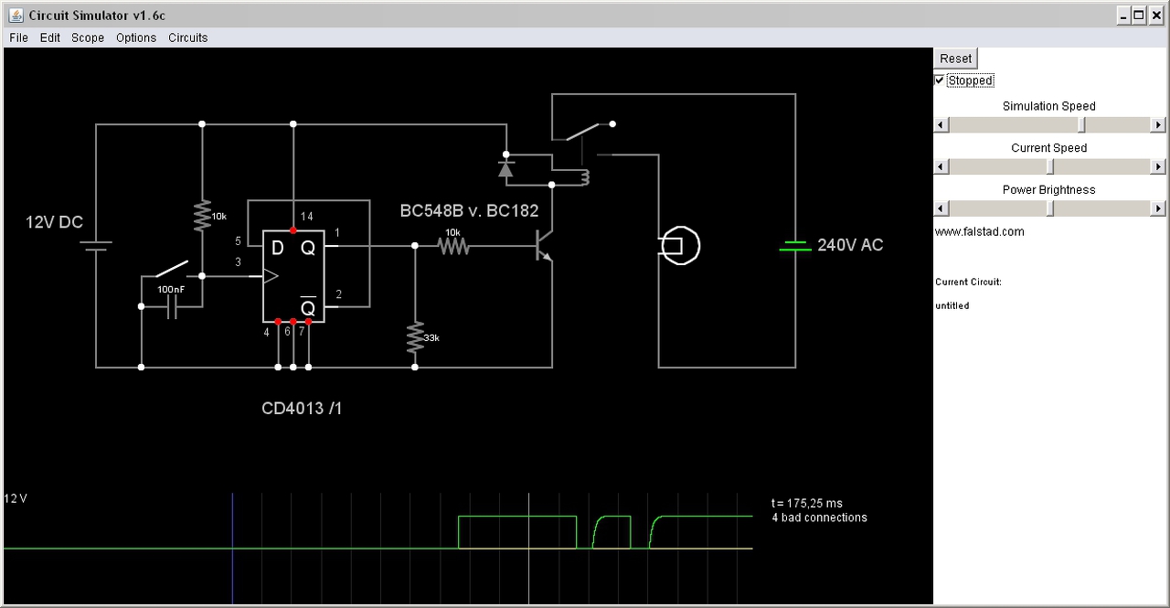

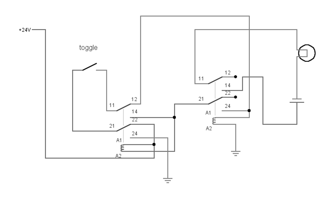

Átnéztem a topicot, de sajna nem találtam segítséget. Egy nyomógombbal testet tudok kapcsolni. Első nyomásra nyitni kellene egy LED-nek, következőre elaludni, majd ez ismétlődik. Van erre valami egyszerű megoldás? A hozzászólás módosítva: Jan 4, 2016
Igen van és csodálkozom, hogy nem találtál rá megoldást itt. Használhatsz D/Q tárolót is erre a célra és számlálót is. Mindegyikre volt már példa nem is egy. Csak keress rá a képekre a topikon belül. De van tranzisztoros és relés megoldás is. Ha esetleg elmondanád mire szeretnéd használni - több segítséget is kaphatnál, több konkrétummal.D/Q tárolós megoldás. Itt ha a relé helyére ledet raksz - már használhatod is. DQ szimuláció curcuitban, relés megoldás szimulációja.. Ezek általam megépített, tesztelt megoldások.

Köszi, ezeket láttam, csak itt az volt a problémám, hogy testtel nem tudom indítani.

Miért is nem? Ezért javaslom a Paul Falstad féle circuit online szimulátort. 2 perc alatt berajzolod és kiderül, hogy pedig de.

A D/Q tárolóban, nem tudom, mitől indul testről. A relés teljesen kiesett. Elfogadom amit írsz, jobban tudod mint én.
Egyrészt megforgathatod az ellenállást és a nyomógombot, de használhatsz tranzisztoros, vagy épp CMOS invertert is és máris gnd-vel indítod.
Íme a ledes változat. Ennyit kellett módosítani. És ennyi időbe telt.
Hello! Inkább az inverter.. Mert a 4013 megfelelő sebességű felfutó él hiányában nem működik rendesen. A fordított RC módban is csak azért működik, mert a nyomógomb "elég gyorsan" rövidre zárja a kondit.
Megoldás kellett. Adtam pár működőképes lehetőséget azt hiszem. Talán nem nekem kellett volna címezned. Én ezeket a megoldásokat használom pár éve - gond nélkül. Az erősítőm be-kikapcsolását is ez végzi, naponta többször. Sokszor a gyerekek bekapcsolva hagyják napokig - a relés megoldással sem volt soha gondom. "Hobbiból" az impulzusrelés vezérléssel kelek és fekszem. Minden létező mikrokontrollerre írtam hasonló megoldásokat. Arduino, PIC, Propeller, Launchpad, ST van soron éppen. PLC-ből: Duemmegi MCP, Phoenixcontact nLC, Omron. Még a relés megoldás is le lett tesztelve. Szerintem kevesen foglalkoztak többet ennek a kapcsolásnak a lelkével, mint én. 1986-ban, amikor először XJ jelfogó akadt a kezembe - ez volt az első kapcsolás amin elkezdtem agyalni.

Szia! Csak azért javasoltam ezt a szimulátort, mert nagyon gyorsan le lehet vele próbálni a közzétett kapcsolásokat, anélkül, hogy az ember a fogát szívná - miért is nem megy? Mellékelem a leszimulált áramkört, így gyorsan te is személyre szabhatod, módosíthatod.
