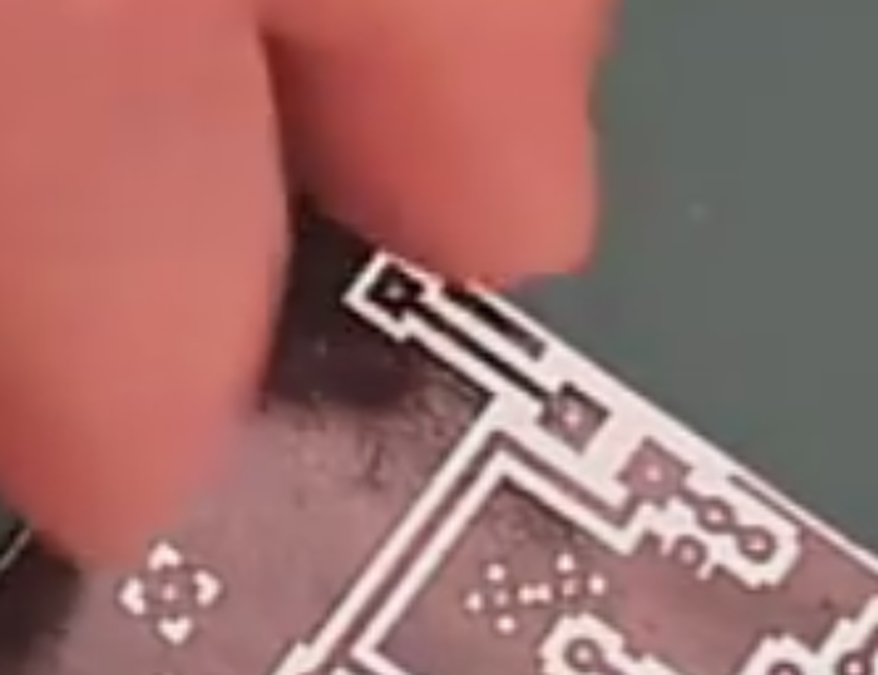

(#) Gafly hozzászólása Jan 7, 2016 /
Ezt érdemes lenne kipróbálni, vasalás helyett,

(#) Gafly válasza Alkotó hozzászólására (») Jan 7, 2016 /
(#) KBal76 válasza Gafly hozzászólására (») Jan 7, 2016 /
Érdekes megoldás, egy próbát megérhet. Bár a papír mintha sokkal keményebb volna mint egy sima fénymásolólap.

(#) kameleon2 válasza KBal76 hozzászólására (») Jan 7, 2016 /
Milyen alkoholt használhatott? Isoprophyl, vagy etil? esetleg metil?
(#) kaqkk válasza kameleon2 hozzászólására (») Jan 7, 2016 /
Etil - de alapjában véve lényegtelen . A lényeg hogy ne bántsa a tonert és jól párologjon Házilag legegyszerűbb (és legolcsóbb) a denszesz

(#) Ge Lee hozzászólása Jan 7, 2016 /
Ki kellene próbálni, bár nekem a videóból nem egyértelmű hogy sima papírt használ vagy műnyomót. Amíg nem ken rá semmit addig matt, a műnyomó meg fényes, viszont a sima papír meg jobban beissza a festéket. De ha a vasalást helyettesíti vele, akkor mégiscsak műnyomó lehet.

(#) Mircsof válasza Gafly hozzászólására (») Jan 7, 2016 /
Az feltűnt valakinek, hogy a 2:20 kor felhelyezett hibás nyomatú papír a levevéskor (3:06) már tökélete képet ad?
(#) kaqkk válasza Mircsof hozzászólására (») Jan 7, 2016 /
Nem hibás a nyomat ,tükröződik a felszínén a fény
A hozzászólás módosítva: Jan 7, 2016
(#) Mircsof válasza kaqkk hozzászólására (») Jan 7, 2016 /
Nem tudom... Legyen igazad!
(#) nightlife válasza Mircsof hozzászólására (») Jan 7, 2016 /
Csak a fény tükröződik, van egy pillanat, amikor árnyékol az ujja:
