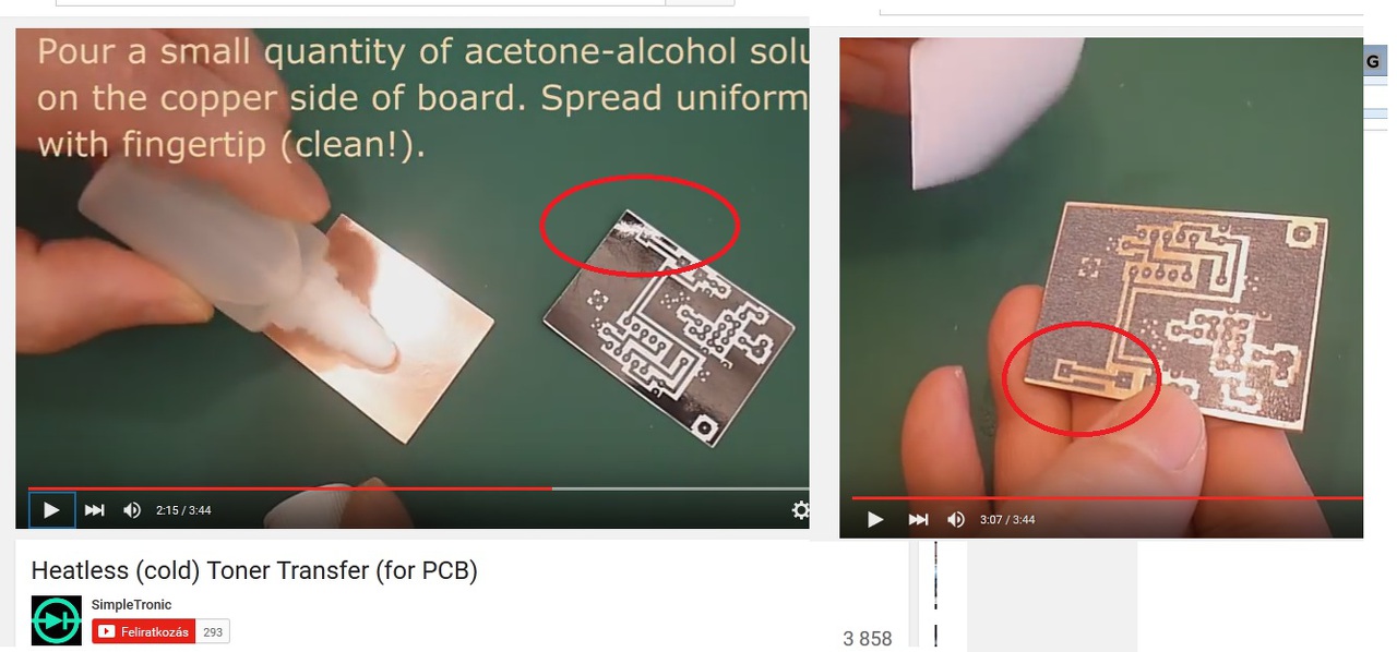

Ha csak a festéket akarod leégetni, akkor a 2W-os kék LED lézer alkalmas a feladatra.
Panel gyártásról szó se volt... Vasalás kontra szalonna sütés
![]() Én is jobban szeretem az utóbbit. A másikat meg nem gyakorlom...
Érdekes megoldás, egy próbát megérhet. Bár a papír mintha sokkal keményebb volna mint egy sima fénymásolólap.
A hozzászólás módosítva: Jan 7, 2016
Milyen alkoholt használhatott? Isoprophyl, vagy etil? esetleg metil?
Etil - de alapjában véve lényegtelen . A lényeg hogy ne bántsa a tonert és jól párologjon Házilag legegyszerűbb (és legolcsóbb) a denszesz
Szerintem az aceton a nehezebb dió, mert mostmár a körömlakklemosó is kézkimélő...
Igen , de festékboltban azt is lehet kapni literes kiszerelésben és nem is drága !
Ki kellene próbálni, bár nekem a videóból nem egyértelmű hogy sima papírt használ vagy műnyomót. Amíg nem ken rá semmit addig matt, a műnyomó meg fényes, viszont a sima papír meg jobban beissza a festéket. De ha a vasalást helyettesíti vele, akkor mégiscsak műnyomó lehet.
Igazán azért lenne jó a dolog, mert sokkal könnyebbnek tűnik kezdőknek, vagy aki csak ritkán csinálja.
A papir az szerintem is kritikus, ugyanúgy mint a vasalásnál.
Az feltűnt valakinek, hogy a 2:20 kor felhelyezett hibás nyomatú papír a levevéskor (3:06) már tökélete képet ad?
Nem hibás a nyomat ,tükröződik a felszínén a fény
Csak a fény tükröződik, van egy pillanat, amikor árnyékol az ujja:
