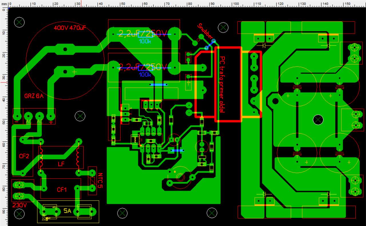

(#) pepe1125 hozzászólása Jan 7, 2016 /
Én kérném szépen a hozzászólásokat, és ha valamit nem értettem meg, mindenképpen meg szeretném érteni.
Azokkal a 120 Amperes csúcsokkal mit lehet kezdeni? Snubber áramkör nem jó? Mik a megoldások. Ha volt is szó róla, nagyon sok mindent kell észben tartani és most a nyáktervezés és a vezetősávok pakolgatása már nem hagy lehetőséget továbbgondolni a tervet.
Ennyi, kifújt.
A kérdésem az, hogy hol van még elrontva vezetősáv, kondenzátor ami nem jó helyen van, esetleg nem onnan kellene vinni a vezetősávot ahonnan megy. Próbáltam mindent okkal odatenni, ahol van.
Előre is köszönöm!

(#) szendi001 válasza pepe1125 hozzászólására (») Jan 7, 2016 /
Miért zöld és miért nem fehér alapon világoskék? 0, 95 kozul kivenném a furatot és 0 160, környékére tenném. Csak mechanikusan néztem.

(#) pepe1125 válasza szendi001 hozzászólására (») Jan 7, 2016 /
Azt a furatot még arréb pakolom, négy sarka mindenképp, és még összébb is kellene nyomni egy picivel a nyákot.
Most egyelőre az elmúlt hetekben elhangzott dolgokat próbáltam tartani. Ha valami elvitt, és nem jót csináltam, akkor az a sok mindenről volt szó és megzavarodtam effektusnak köszönhető.

(#) pepe1125 válasza (Felhasználó 46585) hozzászólására (») Jan 7, 2016 / 1
És a nyákterv? Tanulság szempontjából elfogadható? Jobb mint az előzőek? És még mit lehetne rajta alakítani, amitől még jobb lehetne?
Arra gondoltam, mi lenne ha a primer puffer töltődésekor már menne a táp és a szekunder kondik is töltődnének, az NTC meg megcsinálja a lágyindítást.
Ha már triakos lágyindító kell, meg miegymás, akkor olyan bonyolult lenne ez a PC trafós amúgy egyszerű táp, hogy új trafót tekernénk, rezonáns módban, szabályozott kimenő feszültséggel.
(#) (Felhasználó 46585) válasza pepe1125 hozzászólására (») Jan 7, 2016 / 1

(#) Skori válasza pepe1125 hozzászólására (») Jan 7, 2016 / 1
Nekem jobban tetszik mint az előző, de szerintem te is érzed, hogy ez egy jobb elrendezés nem? Kicsit belefirkáltam képszerkesztővel a rajzodba. Igazából már csak soros tekercs kellene, meg két dióda, és kész a rezonáns táp ..nem tudok többet írni betámadott egy 2 és fél éves kiscsaj .
(#) pepe1125 válasza voodoo hozzászólására (») Jan 7, 2016 / 1
ÉN személy szerint példából tanulok, kicsit nehezen értem meg a dolgokat, de ha egyszer megértem, akkor az örökre megmarad.
Annyira örültem volna, ha a tanulmányaim során ilyen témakörre is kiterjedt volna az ismeretátadás. Nekem az kell, hogy ideüljön és a saját hibáimra mutasson rá valaki, ha kell százszor is.
Ezeket tartottam szem előtt a jelenlegi tervnél:
1. Minden vezetősáv legyen a lehető legrövidebb. Két pont között az egyenes a legrövidebb út. (Ezt felülírja az, hogy ha túl nagy potenciál különbség van a vezetősáv között, akkor próbálom keszekuszán elkerülni őket, hogy legkevésbé lássák egymást),
2. A kondenzátorok helyes bekötése oly módon, hogy ne kerülhesse ki őket az áram,
3. A FETmeghajtó IC a lehető legközelebb legyen a FET-hez, és a GAT- SOURCE kivezetése a fetmeghajtóra közvetlen vezetősávval kapcsolódjon,
4. stb... (szélessége a vezetősávnak, hogy bírja az áramot, stb...)

(#) pepe1125 válasza Skori hozzászólására (») Jan 7, 2016 / 1
Köszi igen, a Felső Fetnél a vezetősávot már mielőtt írtál kijavítottam, mert a terület kitöltés miatt arrébb került. De a SOURCE-re vissza varázsoltam. Attól félek, hogy túl közel van az alsó fet GATE vezetősávja a félhídhoz. Ezért próbálom lentebb taszítgatni.
Nálam is rohangál egy 2 és 3,5 éves... Nehéz így rajzolni. De nem adom fel!
Igen, érezhetően jobb lett. Jobban is tetszik. Már engem az is elvakított, amikor sikerült elforgatni a FET-eket, mert ezzel az elrendezéssel rövidebbek lettek a vezetősávok. Oda került egykupacba a FET, közel a kondihoz, a trafó sincs messze. Már ennek is örültem.
A soros induktivitást a primer körbe tennéd? És a kondikkal belőnél egy LC - rezonáns kört - és a diódák lehetnek MURS260 -asak SMD-ben? Mert az elférne alul, vagy kevés a 600V 2A?
A 3. pontodhoz: a gatemeghajtás a legközelebb legyen a FEt-ekhez, a FET-ek egymáshoz és a tápfeszhidegítő kondikhoz a legközelebb legyenek. Vagyis, ezt a három dolgot a lehető legkisebb területen kell megvalósítani. Ha kicsi a terület, akkor az csak úgy lehetséges, hogy minden nagyon közel van egymáshoz, vagyis minden fólia nagyon rövid. Hogy a trafót hova teszed, az legfeljebb csak az RF zavar szempontjából lényeges. Egy fojtónál szintén.
Ami még lényeges, hogyha van egy fogyasztód,amit rákötöttél egy kondi két sarkára. Akkor a rákötődróton is fog feszültség esni. Valamennyi, hiszen van ellenállása, meg induktivitása. Legyen ez a drót mondjuk 2-szer 10 cm. Ha mondjuk 5 cm-nél rákötsz egy újabb fogyasztót, akkor az előbbi fogyasztó árama által ezen az 5 cm-nyi dróton eső feszültséget fogja látni! Ebből az következik, hogy nem lesznek egymástól független tápellátásúak. Ez a hatás annál rosszabb, minél nagyobb sebességgel változik az áram ezen a 2 x 5 cm-en. Ha csak sima egyenáram folyik, akkor csak ohmos feszesés lesz, de ha nagy az áramváltozás sebessége, akkor a drót induktivitásán jó nagy fesz eshet. A megoldás az, hogy külön kapjanak ezek az áramköri részek betápot. Vagy legalább a teliföld.
(#) ktamas66 válasza Skori hozzászólására (») Jan 7, 2016 /
Ha meg még a felső kondiról jöttök le a trafóra, a keletkező résbe el lehet rakni a snubber részt.
Azt hiszem ettől jobban, nem lehet közelebb tenni a hidegítő kondit, a fetmeghajtót és a feteket egymáshoz.
A fogyasztósat értem. Ha külön vezetéken mennek a fogyasztók? Csillagpontból? Az lesz a jó ugye?!
