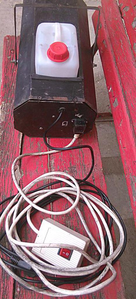

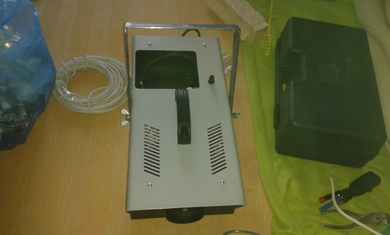

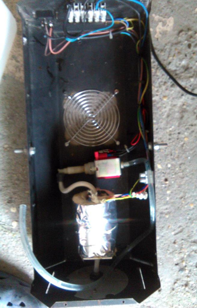

(#) Djatis hozzászólása Júl 28, 2015 /
Gyors összehoztam a gépet.
rekord egy nap alatt.
Találtam egy 1300 w os gőztisztító kazánt gyakorlatilag ugyanaz az alapelv.
Fel van szerelvényezve a saját hőkioldójával stb.
szó mi szó kb 3 méterre elfúj és a felmelegedési idő is kb 30 mp.
egyenlőre teljesen jó.
Egy régi napágyú házába van beszerelve.
A folytatásban szeretnék egy jégtartályt elé eszkábálni.

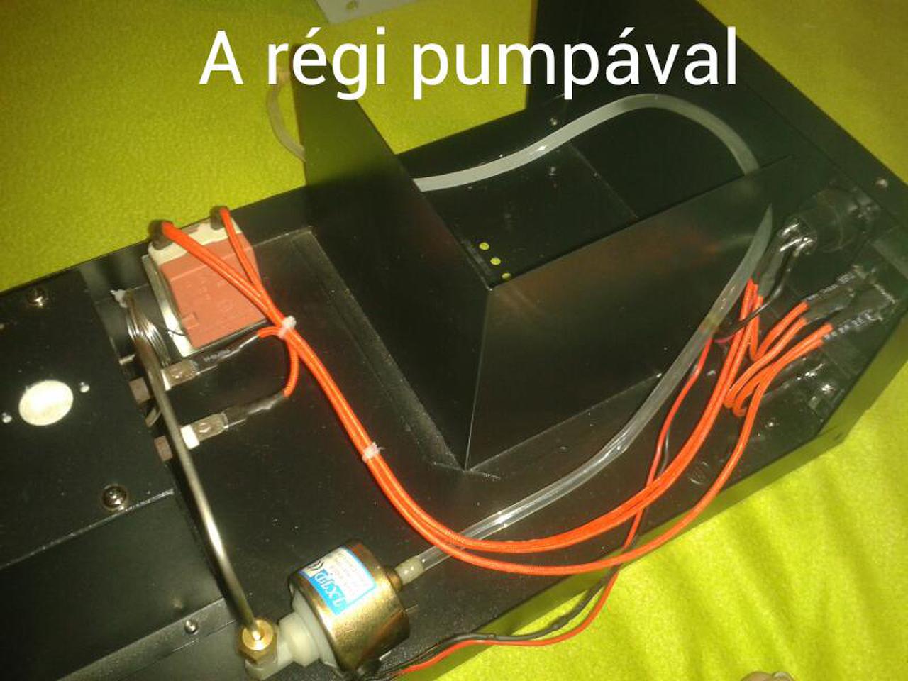

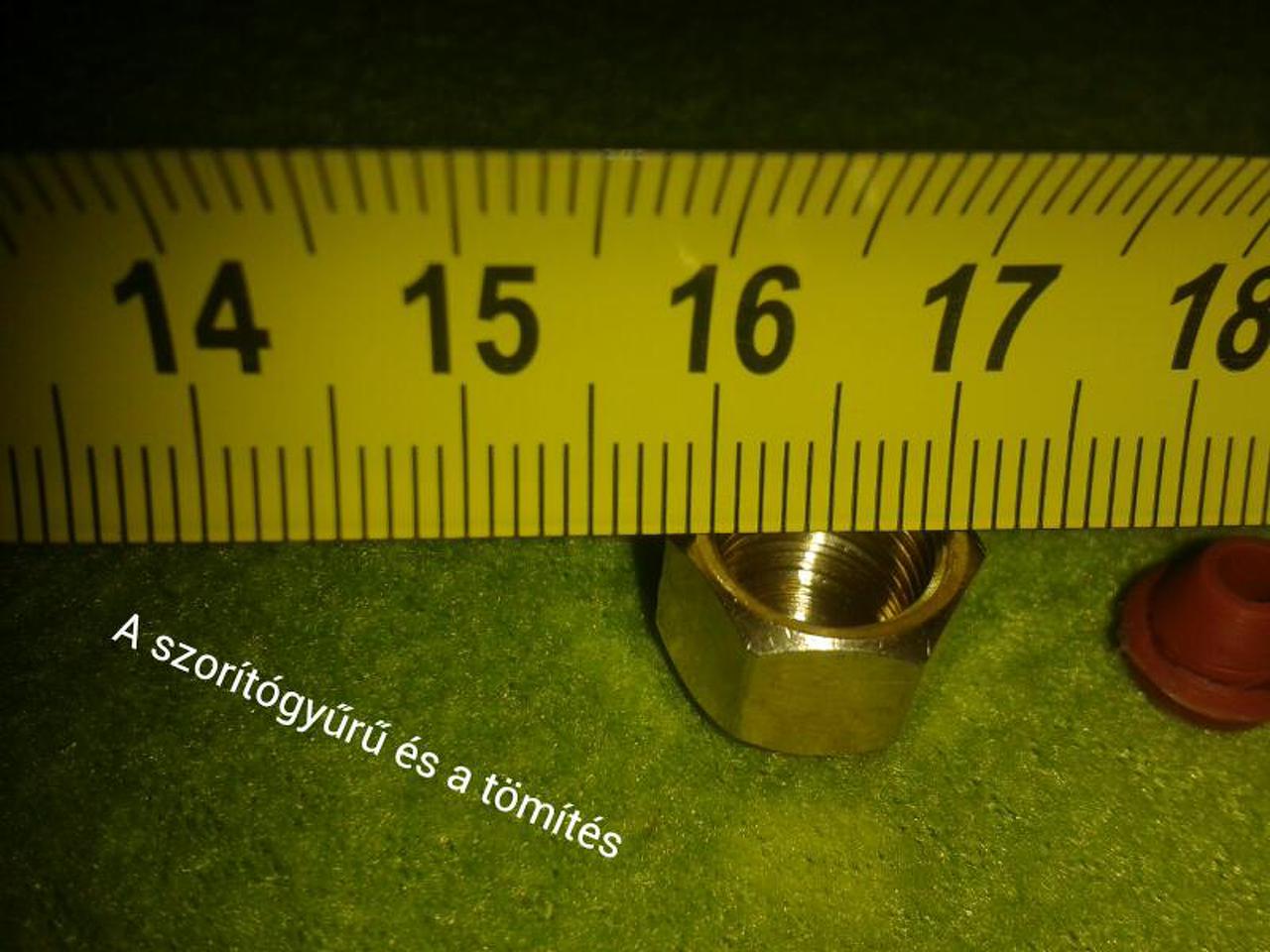

(#) Andras25 hozzászólása Nov 14, 2015 /
Szevasztok kedves fórumtársak!
A segítségeteket kérném.
Néhány éve voltam itt utoljára akkor építeni akartam de pár dolog miatt meghalt az az ötletem
Most viszont vettem egy Antari zf1200-as füstgépet és gondoltam kicserélem a gyári gyenge pumpát(műanyag csatlakozós csonk) egy Ulka 48W-osra(9bar ha jól emlékszem,rézcsonk átalakítokkal)
(a gyári18W)
A kis gond csak az hogy lelövi a 3mm-es külső átmérőjű
alu csövet a csatlakozóból a nagy nyomás,egyébként nagyon frankón jó messzire viszi így a füstöt ha öszefogom kézzel a csatlakozóba a csövet képeken is látni(ezért cseréltem le).
5megoldást tudok elképzelni:
1.a gumitömítés nem fekszik bele eléggé a fém csatlakozóba mintahogy a gyári műanyagba ezért jobban megkell süllyeszteni a jobb befekvés miatt
2. Az első mellett a fém csatlakozóra négy szimetrikus bevágás a csatlakozóra a menetre merőlegesen mint a kézi felsőmarók befogópatronjainál,de ez lehet nem jó ötlet a folyadék miatt
3. A csö végét kis hevítés után kúposra nyujtani enyhén egy vezetös segédeszközzel mikor a szorítógyürű és a tömítès is fent van így a kitágított vég tutira nem jöhetne ki
4.az előzőhöz hasonlóan egy gát a cső végére két kis pötty a gumi alá a csővégre co-val egy gát kèpzése tulajdonképpen
5.amit nemigazán szeretnék toldanám a csövet csak hol szerezzem be,és vizszintesre csatlakozòval továbvinni egy müanyag csővel a pumpára csatlakoztatni
A kérésem hogy mondjátok meg ti is meikell oldanátok meg ezt a problémát vagy ha nektek van más ötletetek akkor osszátok meg velem kérlek!
Előre is köszi mindenkinek!
A hozzászólás módosítva: Nov 14, 2015
(#) Andras25 válasza Szabi1 hozzászólására (») Nov 14, 2015 /
Hello Szabi
Nekem négy kiló alu kellett annó, hàzi kohóval olvasztották 750-780fokon
Két félből állt volna a kazán összecsiszolva hővezető pasztával .
A baj az volt hogy a sürü hajtogatás miatt közel voltak a csövek nem folyt be közöttük a olvadt AL(4.5m 4/6 rézcső egy kb 210x210x32mm de már nem emlékszem pontosan)
Jah és több helyen is megzabálta(hajlításoknál)AL a CU-t fujt sokhelyen dalynos nagyon ráfizettem, pedig profi mintakészítő csinålt mintát hőállo szilikonnal befedtük amit kelett meg tömítettünk
De sok sikert neked hozzá

(#) Andras25 hozzászólása Nov 25, 2015 /
Szasztok ujra!
Kész van a gép bevetésre a vékony cső kapott ráheggesztésst a végére rozsdamenteset persze így már nem lövi le a pumpa.Bár az az egy lépés sem volt olyan egyszerű.Bár így ink csak moddoltam egy gyárit de nekem így is megfelel
A hozzászólás módosítva: Nov 25, 2015

(#) Fidel válasza Andras25 hozzászólására (») Jan 7, 2016 /
Ráhúzod a csőre a szorítógyűrűt, és a tömítést, majd egy hármas alátétet, és szépen kőrbe kifelé elkezded peremezni a csövet, így alakzáróan megfogja az alátét, és a gumi tömítésen már nem tudj a áthúzni az alátétet.

(#) Andras25 válasza Fidel hozzászólására (») Jan 8, 2016 /
Hello
Majdnem igy lett megoldva két pötty rá lett heggesztve a cső végére arra teflonszallag 4x körbetekerve hogy a pöttyök ne zabálják szét a gumitömítést és kész visszatekerve minden és makulátlanul müködik 1 hónapja.
