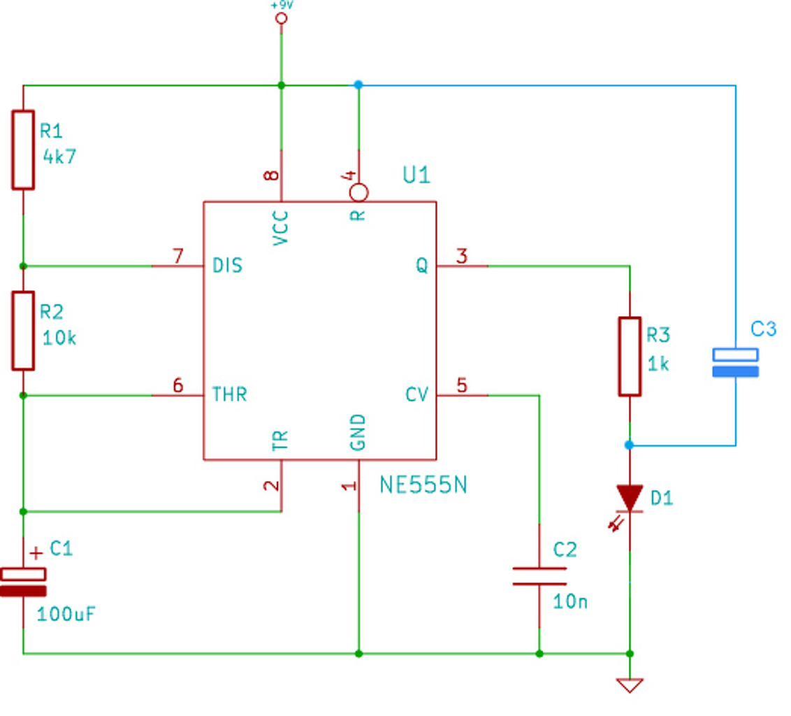

![]() Közben az 555-el végre elértem valami eredményt! Megépítettem ezt a kapcsolást: Bővebben: Link Ezzel már szépen villog a LED. Ezt pár egyszerű alkatrésszel nem lehetne feltuningolni erősülő-halványuló módra szerintetek?

![]() Abban a formában valamiért nem működött, ez viszont már legalább villog. Sőt, egy plusz kondi beiktatásával már elértem, hogy ne azonnal villanjon fel, hanem szép lassan. Most már csak a folyamatos elhalványodást kellene megoldani... A hozzászólás módosítva: Dec 22, 2015
Ezt nem tudom mennyire elegáns megoldás, de végül is működik, az ábrán látható kiegészítéssel (kékkel jelöltem)
Minél nagyobb kondit teszek ide be, annál nagyobb ideig tart a fel, illetve leváltása a LED fényének. Finomhangolni pedig lehet az ellenállásokkal, amik nekem jelenleg potméter ellenállások. A hozzászólás módosítva: Dec 23, 2015
Közben kiderült, hogy csak ideig-óráig jó..
Egy idő után szinte folyamatos a világítás. Gondolom feltöltődik a kondi és akkor már stabilabb feszültséget kap a LED :S Mondjuk jó kis projekt ez, nekem mint kezdőnek jó tanulási alap
Az 555-ös ic arra van kitalálva, hogy négyszögjeleket (meredek fel/ lefutású jeleket) gyártson. Jó dolog a kísérletezés, de azért halld meg a megoldást is...Bővebben: Link
Idézet: Semennyire. Minden egyes feszültség alá helyezéskor kockáztatod a LED épségét. „..nem tudom mennyire elegáns megoldás..”
Tegyél egy emitterkövetőt a 2,6 láb kondijára.. - pl. 220 k egy npn tranyó bázisába, emittere megy a ledre 330-470 ohm-mal, az pedig a gnd-re, mint a rajzodon. Kollektor a +9 voltra.
3. láb marad üresen. Ha alapban is világít vmennyire a led, tegyél vele sorba egy kis diódát nyitóirányban. Persze függ attól is, hogy a led miféle nyitófeszre.
Az R1-et cseréld le 1 kohm-ra, hogy szimmetrikusabb legyen a fel-és lefutás, 3-as, 5-ös láb nem kell. A lassításhoz növeld a 100 µF-ot.
14 voltról 3db soros fehér ledet is elvisz ( 1 ledsor szekció ). Feljebb nem érdemes tekerni az 555 miatt. Tranyó pl. BC 337,338, 546, 547 - a többit már leírtam.
