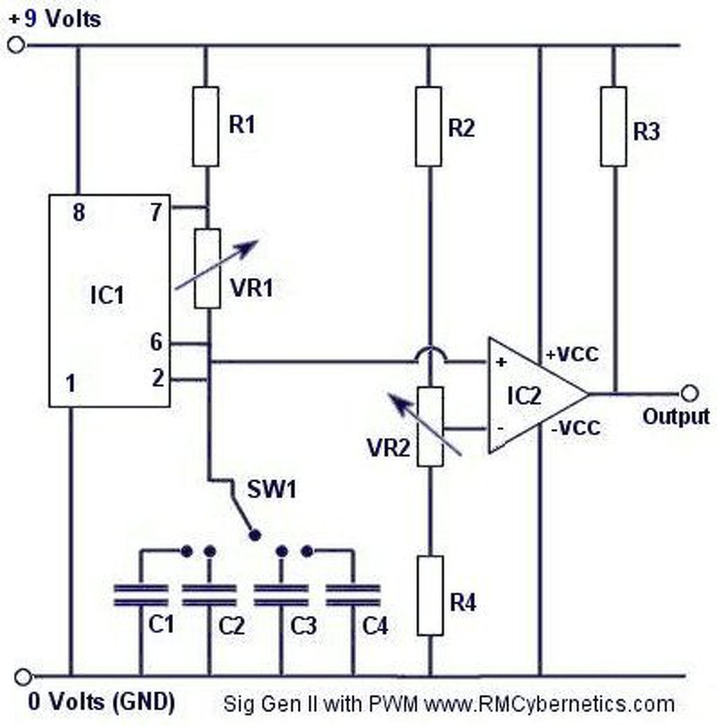

(#) alex900202 hozzászólása Jan 9, 2016 /
Sziasztok! Szeretném kérni az elektronikában jártas fórumozók segítségét egy astabil módú 555 pwm generátor megépítéséhez. Minimális elektronikai ismeretekkel rendelkezem. Kb. annyira, hogy egy meglévő egyszerűbb analóg áramkört kapcsolási rajz alapján meg tudok építeni magamnak. Már egy ideje keresem a célomnak megfelelő kapcsolást, de sehol nem találtam. Ezért fordulok hozzátok. A cél egy PWM vezérlésű áramkör építése lenne, ami a következő feltételeket kellene tudja:
-max. 100V egyenfeszültség a be és kimeneten
-finoman szabályozhazható legyen a kitöltési tényező 0-100%-ig
-közel négyszögjellel dolgozzon
-szabályozható legyen a frekvencia kb. 4mhz-ig
-stabilan üzemeljen
-a frekvencia és feszültség állítása ne okozzon jelentős jelalak változást és egyéb elhangolódást (pl. ha a kitöltési tényezőt állítom, akkor a frekvencia ne változzon vagy viszonylag stabil maradjon)
-leginkább mikro-nanoszekundumos időtartamú, nagyáramú impulzusüzemben lenne használva
Nagyon fontos lenne egy működő kapcsolási rajzot összehoznom. Ha kell anyagilag meghálálnám annak az illetőnek a segítségét aki profi módon megtervezi az igényeimnek megfelelő kapcsolási rajzot és nyáktervet! Vagy, ha létezik ilyen kapcsolás akkor szívesen fogadom.
Előre is köszönöm a segítségeteket!
Ui.: Találtam egyet ami elvileg stabil, viszont csak jelet generál, meghajtófet nincs benne. TINA-ban leszimuláltam és elviekben jó lenne, de nem vagyok benne biztos 100%-ig. Ezt a kapcsolást ki lehetne egészíteni hogy megfeleljen az elvárásaimnak? A másik képen lévő kapcsolást sikeresen megépítettem, csak kár hogy nem tudja azt amire nekem kell.. Gyakorlásnak viszont nem volt rossz. Arra gondoltam hogy a kettőt kéne valahogy összeollózni, amivel meg is próbálkoztam TINA-ban, hátha működik alapon, de nem volt szerencsém 100V-ból kb. 12V-ra való redukálást hogy lehet megoldani nem túl bonyolultan? Egy elektronikai szaküzletben azt válszolták, hogy mindenképp trafót kell tekercselni vagy külön tápellátást kell biztosítani. Ez nem lenne gond, mert egy 400W-os 6(?) elágazásos toroid tápom van. Több PWM ilyen áramkör/kapcsolás egy tápról való áramellátását lehetne biztosítani? Bocsi a sok kérdés miatt!
Proli007! Véleményedre mindenképp kíváncsi lennék ha elolvasod.
Üdv. Alex
(#) proba válasza alex900202 hozzászólására (») Jan 9, 2016 /
Szerintem ez nem kezdőknek, és nem 555-nek való feladat. A 4Mhz-t szorítsd lejebb mondjuk 100Khz-ra a 0-100 kitöltésből is némi engedmény. utána esetleg gondolhatsz az 555-re .

(#) Massawa válasza alex900202 hozzászólására (») Jan 9, 2016 /
Azért gondold meg mit is akarsz. 4 MHz 50% kitöltésü jelnél is legalább 4-5 harmonikust is tudnia kellene, azaz 16-20MHz!
Ha csökkented a kitöltési tényezöt a harmonikus igény növekszik.
Eddig még mindig az alapjelalaknál vagyunk!
Azaz olyan elemeket kell keresned amik joval 20 MHz felett is müködöképesek.
Csak ezután lehet gondolkodni egy illesztö fokozaton ami ezt átviszi a 100V-s szintre. Oda is komoly kapcsolo elemek fognak kelleni amik az adott rövid idöben a 100V-t kapcsolni tudják.

(#) Bakman válasza alex900202 hozzászólására (») Jan 10, 2016 /
A 4 MHz-es PWM jel előállítása nem túl nagy feladat, mikrokontrollerrel viszonlyag egyszerűen megoldható. A felbontása (mennyire lehet finoman szabályozni) már erősen kétséges. A nagyobbik gond inkább a FET tisztességes meghajtása. Ekkora frekvencián szép feladat, behatóbb elektronikai ismeretek nélkül.
(#) Massawa válasza Bakman hozzászólására (») Jan 10, 2016 /
Söt 2 darab LT1360-s opamppal minden programozás nélkül hibátlan PWM-t lehetne csinálni kb 5MHz-ig, de hogyan tovább az már inkább kétséges.
