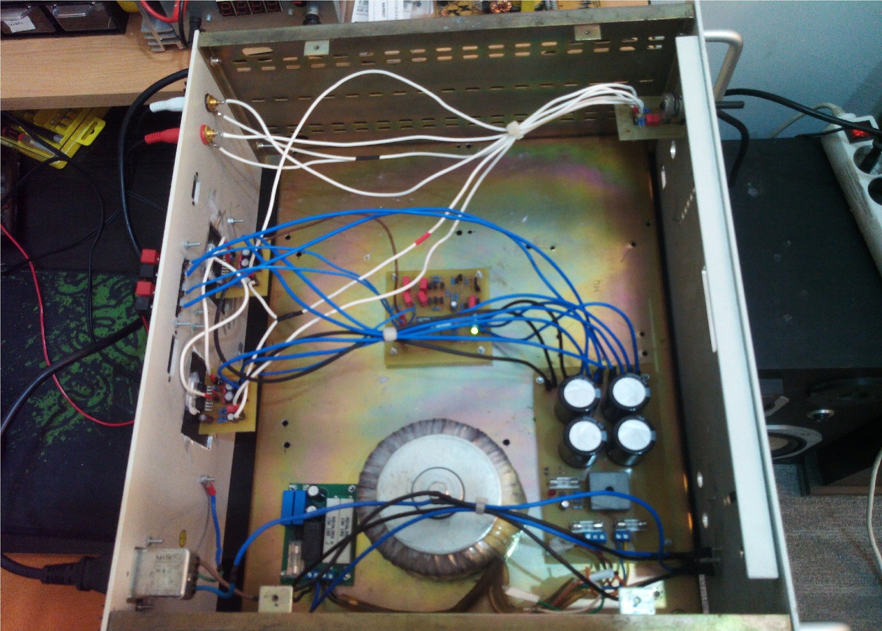

(#) sgrcsont hozzászólása Jan 5, 2016 / 6
Elkészült az első működő, bedobozolt erősítőm! Reloop TDA7294 tervei alapján. Valamint köszönöm neki a rengeteg segítséget (néha biztos a haját tépte). A lágyindítón kívül minden saját készítésű (az HEStore DIY modul). A dobozt így sikerült szerezni, de tetszenek rajta a random német szövegek, ezért maradt ahogy van. A tetejére egy ATX ház oldalát flexeltem rá. Falura elmegy talán Szilvesztertől számítva három napot folyamatosan szólt és nem szállt el semmi szerencsére. Megtartjuk!
(#) kalmi.kalmi válasza sgrcsont hozzászólására (») Jan 5, 2016 /
Brummmentes ?
(#) Csupasz válasza kalmi.kalmi hozzászólására (») Jan 5, 2016 /
Lehet, hogy énekli, hogy Brumm-brumm Brúnó....
(#) sgrcsont válasza kalmi.kalmi hozzászólására (») Jan 5, 2016 /
Igen! Míg asztalon volt csak összerakva is az volt. Szerencsére dobozolás után is megmaradt eme jó szokása
Ha van valami javaslat, szívesen fogadom! A kábelrengeteggel szerintem nem tudok mit csinálni.
(#) Buvarruha válasza sgrcsont hozzászólására (») Jan 5, 2016 /
Hogyne tudnál, helyezd a puffereket közelebb, a trafót meg a lehető legtávolabb a bemenettől, bár utóbbi naggyából rendben is van. Én a pufferes nyákot beraknám a végfokok elé közvetlenül, mellé pedig jobb szélre a másik panelt amin gondolom valami előerősítőféle lehet. Tápot alulról kötném be a panelekre, a bemenetet felülről.
(#) csatti2 válasza sgrcsont hozzászólására (») Jan 5, 2016 /
Sajna valóban túl rövidre hagytad a vezetékeket, pedig felhasználhattad volna az alaplapon már meglévő furatokat a kábelek rögzítésére. Én több kábelkötözőt használtam volna egyébként is, hogy szépen összefogjam a vezetékeket (ezt még megteheted).
(#) Szammer válasza sgrcsont hozzászólására (») Jan 5, 2016 /
Hát nem vitted túlzásba, "nemes egyszerűség jellemzi". A külső komolyabb mint a belbecs.
De azért ne haragudj meg, erről az jut eszembe, amikor az első Ausztriából hozott "Hi-Fi" tornyot kibontottam javítás céljából (UNIVERSUM) a nagy semmi közepén, megint "nagy semmit" találtam, meglepődtem.
Az én filozófiám: ha meg lehet építeni egy ilyen végfokot, mint a tiéd (az IC katalógus szerinti kimenő teljesítménye brutális), minél kisebbre csinálnám.
Évekkel ezelőtt már építettem hasonlót (kb. 25*15*20cm méretben és fele teljesítményben). Elvittem egy buliba és majdnem kinevettek. Mikor aztán megszólalt, én voltam az erősítők királya.
Egyébként gartula, és ha a folyamatos 3 napi bulit kibírta, akkor:

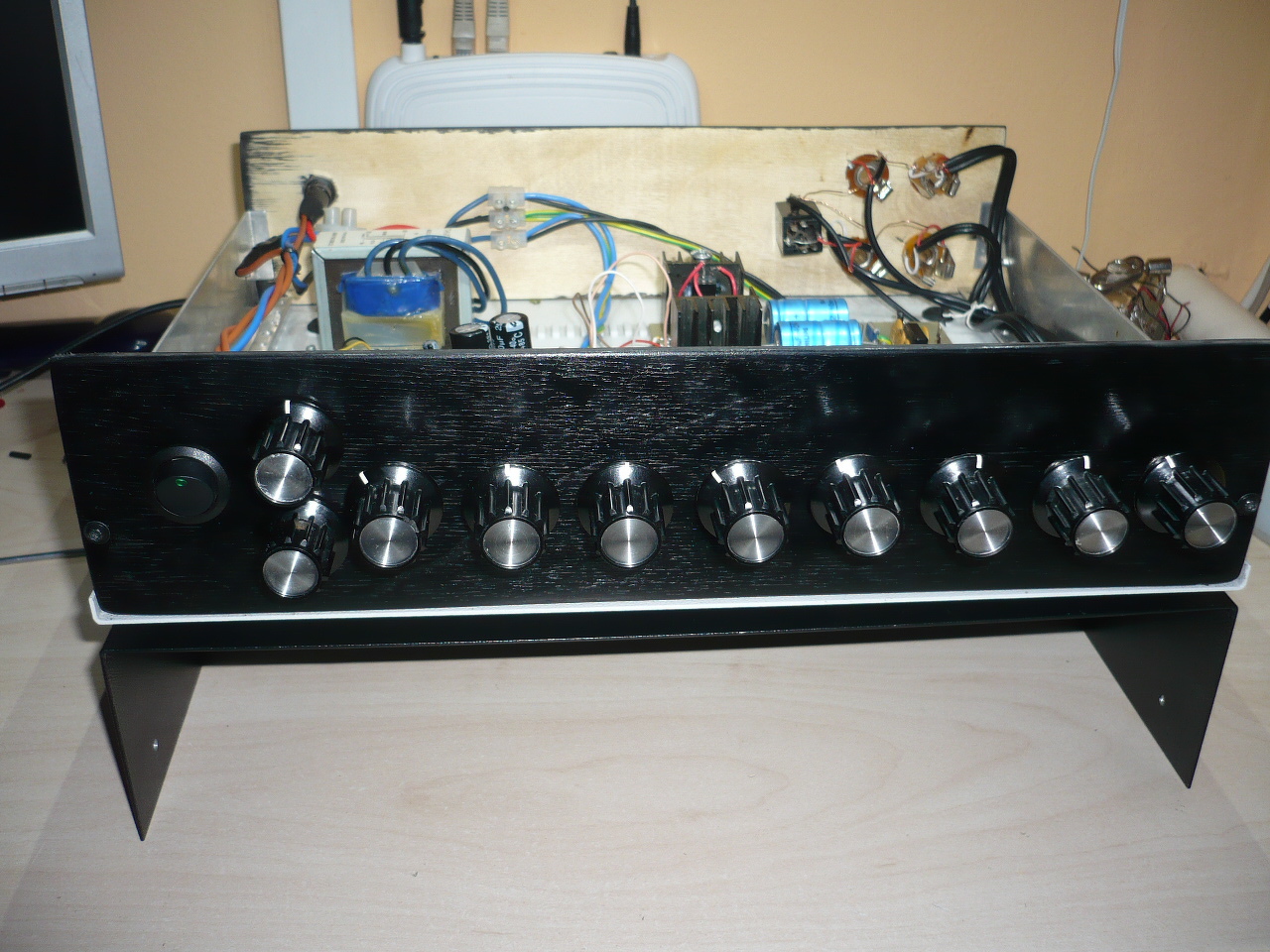

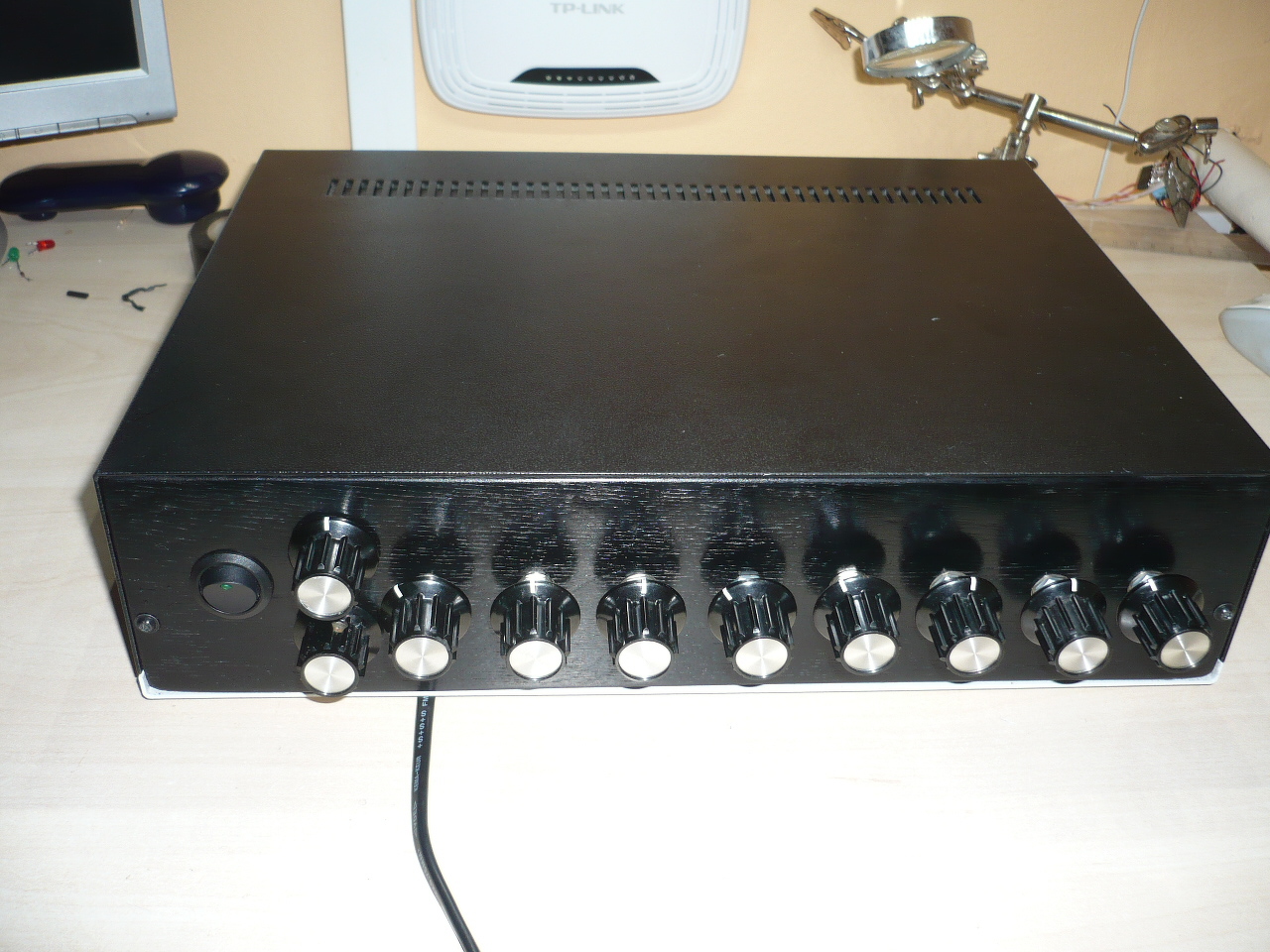

(#) golem hozzászólása Jan 6, 2016 / 1
Készenlettem máma Ezzel már csak felirat maradt.
(#) gerleimarci válasza golem hozzászólására (») Jan 6, 2016 /
Felírat nélkül el pehet veszni abban a sok potiban.

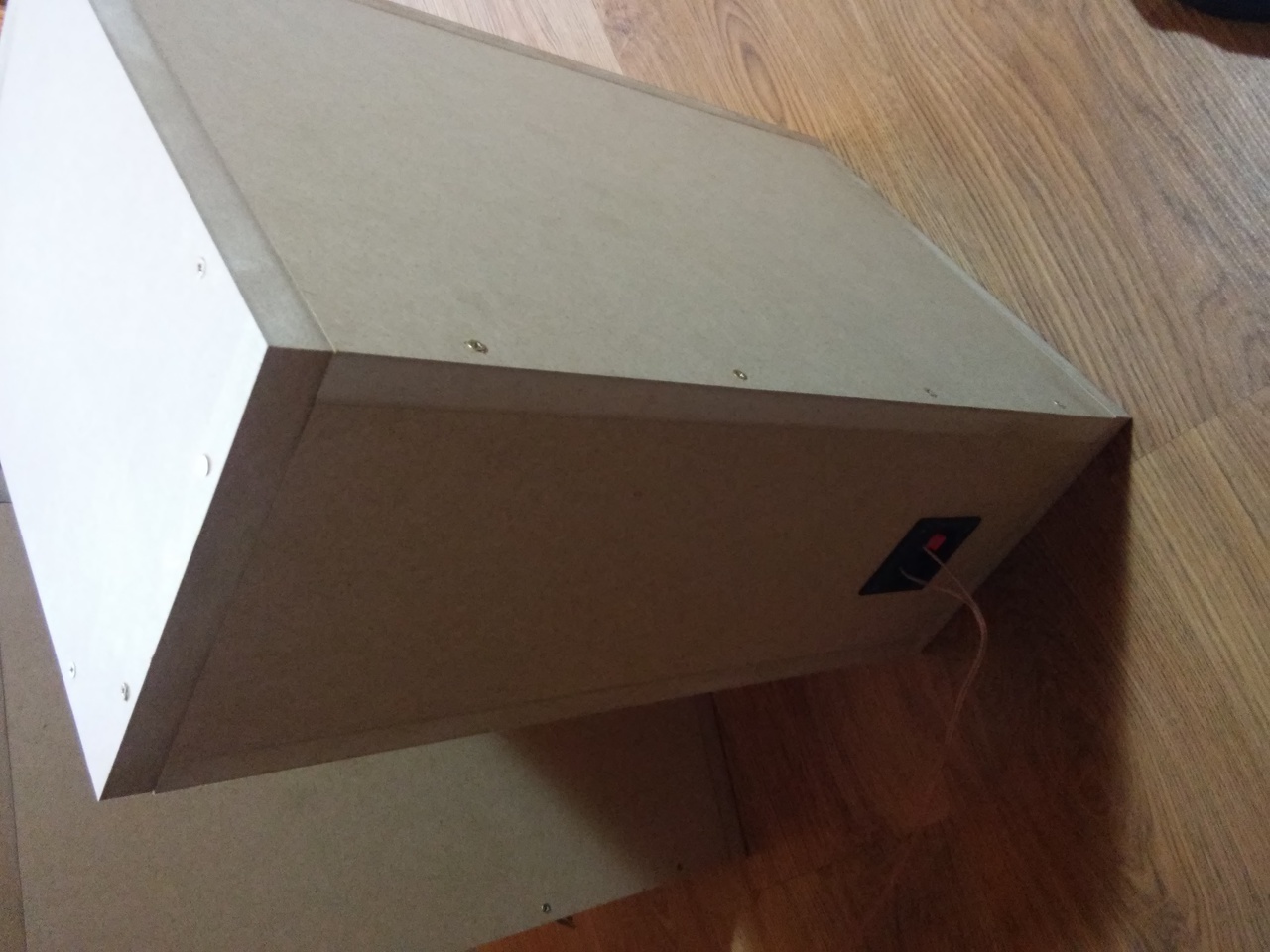

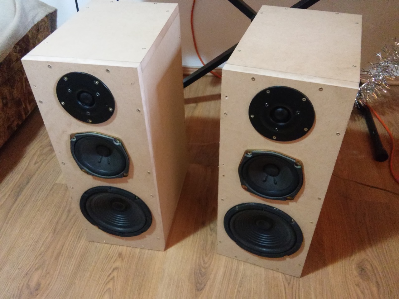

(#) olahtamas hozzászólása Jan 9, 2016 / 1
Kettő napi szerzeményem. 3 utas: M.N.C. mélyközép (~90W/8Ohm) Toshiba közép (~20W/8Ohm) SAL dom magas (~100W/8Ohm). Hangolás igényelnek még, de kezdenek nekem tetsző hangot kiadni. 20 literes zárt dobozban vannak. A doboz MDF anyagból van, asztalosnál méretre vágva. Jelenleg csak csavarozva van, későbbiek folyamán ragasztva is lesz, de eddig nem "fúj ki" sehol sem. Szobai zenehallgatásra, házimozizásra bőven elég.
(#) kalmi.kalmi válasza olahtamas hozzászólására (») Jan 9, 2016 /
Így natúr, vagy fested, esetleg fóliázod ?
(#) olahtamas válasza kalmi.kalmi hozzászólására (») Jan 9, 2016 /
Hát nem tudom, hogy milyen legyen, valószínű, hogy festem, mert kap majd sarokvédőket.
Akkor süllyeszd be a csavarokat, és kend le fakitt-el, létezik tubusos kiszerelés is, az olcsóbb.
Egyébként jó.... a hangzása is renden lehet.
(#) kalmi.kalmi válasza kalmi.kalmi hozzászólására (») Jan 9, 2016 /
Vagy a bútorosoknál kapni fekete csavarvédőt de az szerintem idővel kiesik.
A hozzászólás módosítva: Jan 9, 2016
(#) (Felhasználó 46585) válasza olahtamas hozzászólására (») Jan 9, 2016 /
Ha szobában fogod használni, akkor minek rá a sarokvédő? Úgy fog kinézni, mint egy oldalára állított régi bőrönd... Inkább vigyázni kell a sérülésekkel.
(#) olahtamas válasza (Felhasználó 46585) hozzászólására (») Jan 9, 2016 /
Ez ízlés kérdése, még nem biztos, lehet hogy csak gumitalpakat kap majd.
