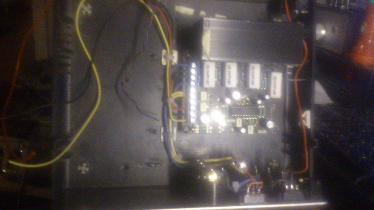

Elkészült az első működő, bedobozolt erősítőm! Reloop TDA7294 tervei alapján. Valamint köszönöm neki a rengeteg segítséget (néha biztos a haját tépte). A lágyindítón kívül minden saját készítésű (az HEStore DIY modul). A dobozt így sikerült szerezni, de tetszenek rajta a random német szövegek, ezért maradt ahogy van. A tetejére egy ATX ház oldalát flexeltem rá. Falura elmegy talán Szilvesztertől számítva három napot folyamatosan szólt és nem szállt el semmi szerencsére. Megtartjuk!

(#) Buvarruha válasza sgrcsont hozzászólására (») Jan 5, 2016 /
Hogyne tudnál, helyezd a puffereket közelebb, a trafót meg a lehető legtávolabb a bemenettől, bár utóbbi naggyából rendben is van. Én a pufferes nyákot beraknám a végfokok elé közvetlenül, mellé pedig jobb szélre a másik panelt amin gondolom valami előerősítőféle lehet. Tápot alulról kötném be a panelekre, a bemenetet felülről.
(#) csatti2 válasza sgrcsont hozzászólására (») Jan 5, 2016 /
Sajna valóban túl rövidre hagytad a vezetékeket, pedig felhasználhattad volna az alaplapon már meglévő furatokat a kábelek rögzítésére. Én több kábelkötözőt használtam volna egyébként is, hogy szépen összefogjam a vezetékeket (ezt még megteheted).

Hát nem vitted túlzásba, "nemes egyszerűség jellemzi". A külső komolyabb mint a belbecs.
De azért ne haragudj meg, erről az jut eszembe, amikor az első Ausztriából hozott "Hi-Fi" tornyot kibontottam javítás céljából (UNIVERSUM) a nagy semmi közepén, megint "nagy semmit" találtam, meglepődtem.
Az én filozófiám: ha meg lehet építeni egy ilyen végfokot, mint a tiéd (az IC katalógus szerinti kimenő teljesítménye brutális), minél kisebbre csinálnám.
Évekkel ezelőtt már építettem hasonlót (kb. 25*15*20cm méretben és fele teljesítményben). Elvittem egy buliba és majdnem kinevettek. Mikor aztán megszólalt, én voltam az erősítők királya.

(#) kalmi.kalmi válasza sgrcsont hozzászólására (») Jan 5, 2016 /
Szerencsés vagy, hogy nem brummog. Egyébként elsőre jó.
