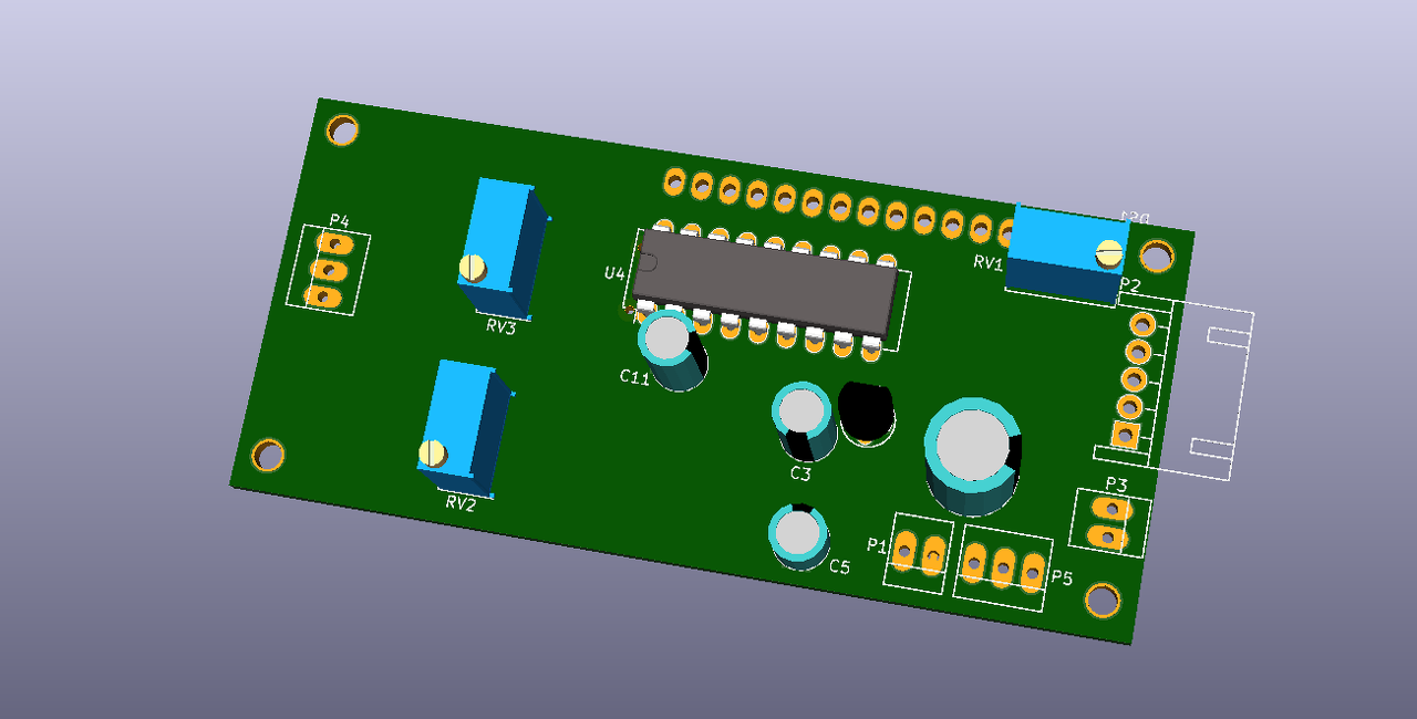

A proli007-es labortápjaim immáron működnek! A gond a TL072-es IC volt, de kipróbáltam vagy 4-et mire találtam egyet amivel jól működik. Nem tudom miért mert totál újak voltak, mondjuk kicsi ferdeszemű barátainktól rendeletem szóval lehet ez volt a gond. És közben elkészültek a tervek is a hozzá való panelmérőhöz. Még csak a terv van készen de ha minden jól megy akkor ma már meg is lesz a nyák. Holnap meg nekiállok programozni Egy két kép ízelítőnek:
Ha vissza olvasol, akkor Én is írtam, hogy nem minden TL072-vel működik sajnos jól!
