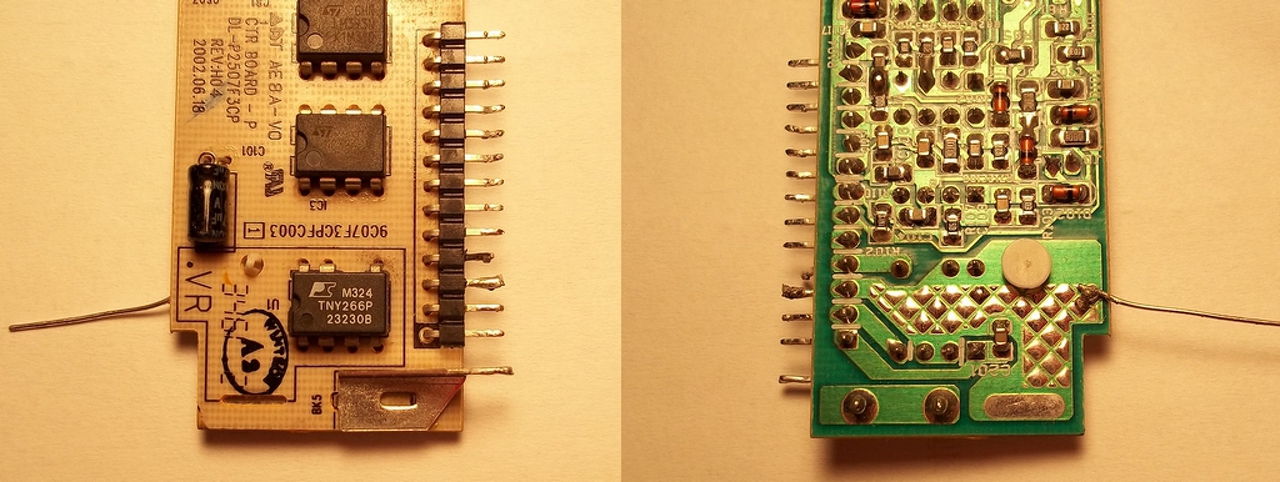

(#) Ge Lee válasza Skori hozzászólására (») Jan 9, 2016 /
Azt elfelejtettem hogy nem árt hűtést tervezni neki a fólián, erre ha jól emlékszem az adatlap is kitér. Itt egy gyári megoldás, ez ha jól emlékszem egy PC táp vezérlő öcsipanel.

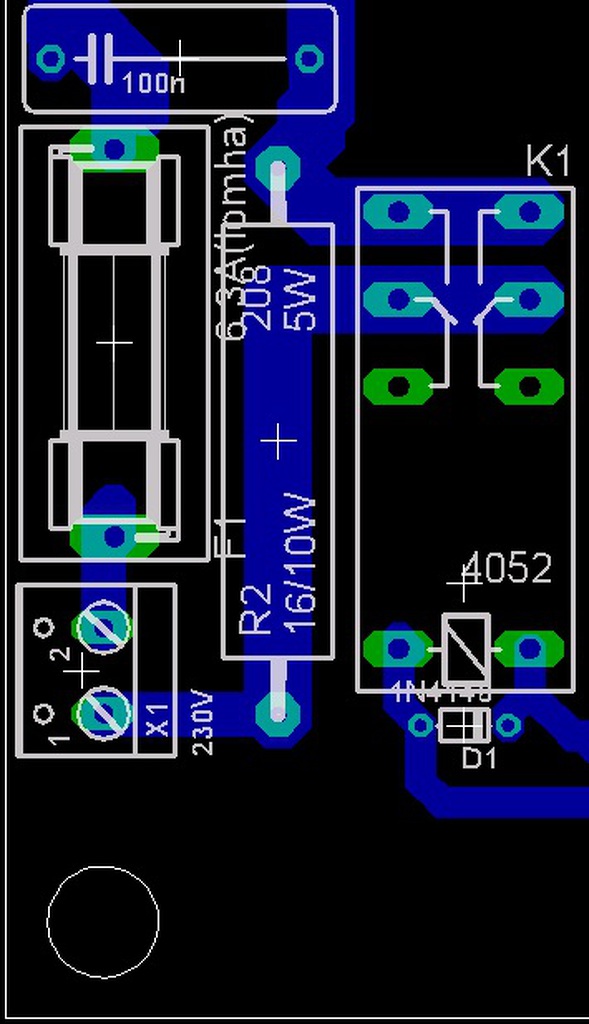

(#) Transztyuszeres válasza Skori hozzászólására (») Jan 10, 2016 /
Köszi a cikket!
Már tervezem is át a nyákot ilyenre.
Találtam HQ-s tekercset is: HQ Tekercs
Beleterveztem a relés lágy indítást is 2db 33 Ohm/5W-al, nem gányolva(kép).

(#) cimopata válasza Transztyuszeres hozzászólására (») Jan 10, 2016 /
Szerintem a relés lágyindítás nem lesz a legjobb mivel a TNY már egész alacsony feszültségen megtermeli a 12V-ot. Egész pontosan 67% a maximum kitöltés amiből kijön, hogy kb 20V buszfeszültségnél már meg lesz a 12V és a relé már zár is közben a primer kondi még csak 20V-on van. Kb mintha előtöltés nélkül indulna.
(#) Ge Lee válasza cimopata hozzászólására (») Jan 10, 2016 /
Igen, a relének szoktunk hagyni 2-3s-ot, hogy csak aztán zárjon.
(#) cimopata válasza Ge Lee hozzászólására (») Jan 10, 2016 /
Akkor már inkább jobb lenne rábízni 2db 130V-os zenerre sorosan ami nyit egy NPN tranyót ami tápot ad relének és az IR vezérlőnek. Így amíg nem megy a relé addig a táp sem indulhat.
A hozzászólás módosítva: Jan 10, 2016
Egyébként nem akkora probléma ez, a primer kondin a második félperiódusban már kellően nagy fesz van (20ms), a relé annyi idő alatt nem fog meghúzni, csak mondjuk egy nagyságrenddel később. Hozzáteszem ez csak NTC esetében van így, ellenállásos indításnál jártam már úgy, hogy mire feltöltődött volna a primer kondi addigra lekapcsolt a szekunder időzítő, mert nem érte el a szekunder puffer a 60% feszt, csak kb. olyan 40%-nál tartott.
