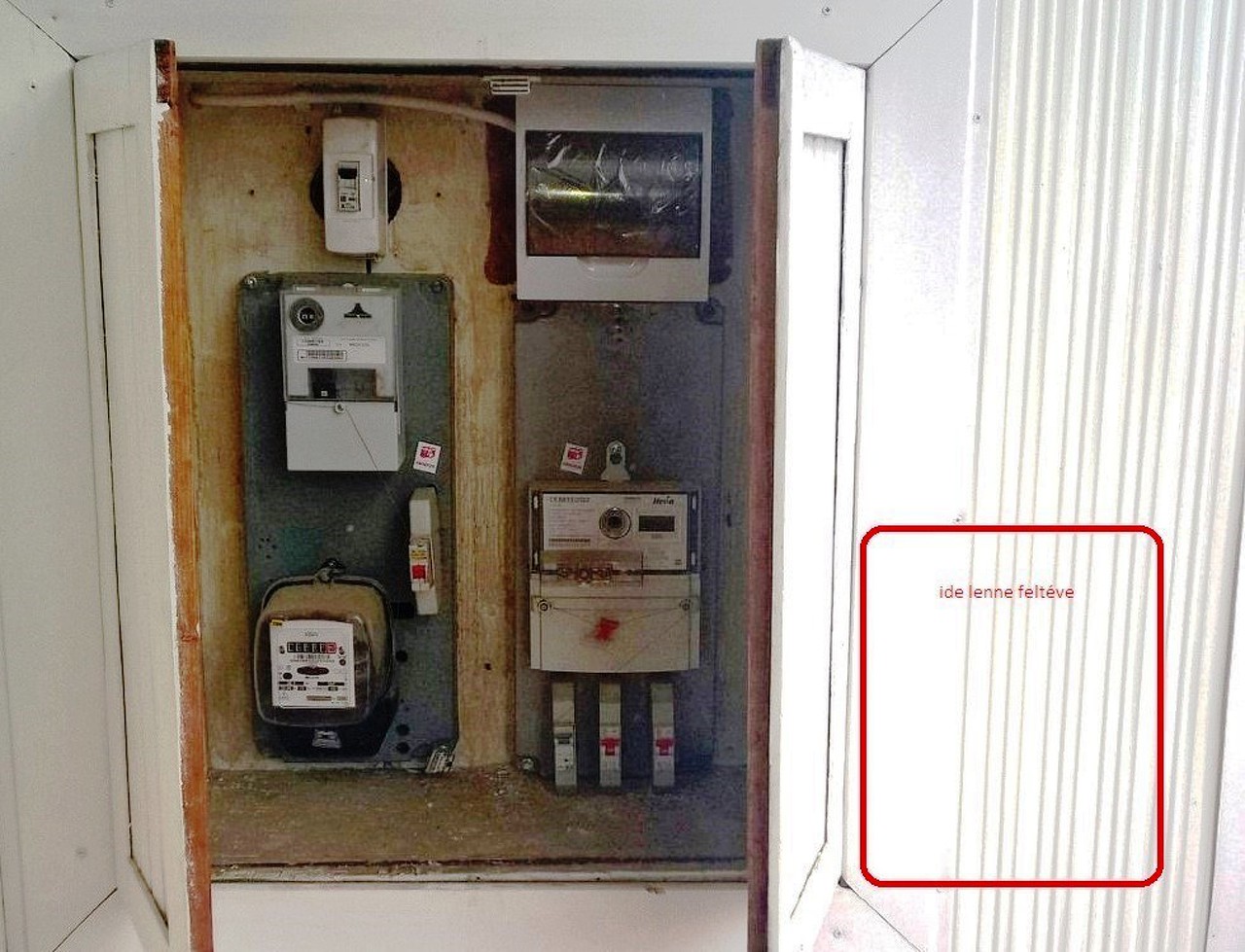

(#) gyuszo válasza normalize hozzászólására (») Jan 10, 2016 /
„Az útról nekünk 3 db 10mm2 kábelen jön a méretlen áram (3 fázisunk van).”
A csatlakozó vezetéknek NFA2 4x16mm2 kell lennie legalább. Számold meg még egyszer.
„Tavaj volt egy teljesítmény növelésünk 10A-10A-10A ről lett vövelve így: 16A-10A-10A (ekkor is a "mondóka" a szabványosítás volt, amit el is végeztek le is kenték a szekrényt, átkábelezték stb..)
A legjobb megoldás, ha 20A - 20A -20A re bővíted. Könnyebb lesz szétosztani is.
Mérőhely doboznak egy HENSEL HB33KO 600x600 Bővebben: Link típust célszerű választani, ezt biztos, hogy elfogadják. KB 40eFT.
Ezt a meglévő helyére kell beépíteni, nem mellé.
A leírtakat egyeztesd egy helyi szerelővel.
(#) Bakman válasza gyuszo hozzászólására (») Jan 10, 2016 /
A helyi ármaszolgáltatót kérdezze meg, hogy mi az, amit elfogadnak. Meg úgy, egyébként is az egészről. Úgy is az ő szavuk a döntő.
Valószínűleg a tartósodrony a negyedik, nulla vezető.
(#) gyuszo válasza Bakman hozzászólására (») Jan 10, 2016 /
Ez így igaz, de a helyi szerelőnek már tudnia kell, hogy mit fogad el a szolgáltató.
Igen, a tartósodronyt lehet nem számolta be , mint 4. ér, PEN vezető.
A hozzászólás módosítva: Jan 10, 2016

(#) VIM válasza gyuszo hozzászólására (») Jan 10, 2016 /
Szia! A háromból egy vezeték még mindig a bojler kapcsolószála lehet, még ha manapság nem is ezt használja az áramszolgáltató a készülékek kapcsolására, mert a szekrényben már az új típusú órák vannak felszerelve. A bővítésről csak annyit, hogy minden az anyagiasságról szól. A felelősséget azért nem akarja vállalni "a szerelő", mert a semmiért (kis munkáért) senki sem vállal felelősséget egy régi szerelésért. Persze ez így van rendjén. A régi szigetelőszalagos kötések vagy a hupolfixesek katasztrofálisak lehetnek mostanra. A 3x20A az mostanra már nagyon helyén való bővítés és itt van a bökkenő. A meglévő akármilyen lakáselosztó és vezetékrendszere szinte 100%, hogy nem fog megfelelni az elvárásoknak és itt már nincsenek kompromisszumok az egyidejű használatok terén sem.
(#) gyuszo válasza VIM hozzászólására (») Jan 10, 2016 /
„Namost a bal oldali fázison nekünk a lakásból semmi nem volt bekötve, vagyis de, a műhelyben apának annak idelyén kellett a daraboló stb-hez (szegény már nem él) mi meg nem használjuk e szerszámokat, így az automata mosógépnek és kombinált tűzhelynek lett elhozva egy külön kábel erről a 16A főmegszakító utáni 16A es kismegszakítóról.
Van még ugye 2db 10A-10A fázisunk. Ezekből az egész lakás jóformán csak a jobb oldali 10A főmegszakítóról működik. Onnan tudom hogy ha lekapcsolom a középső 10A-es főmegszakítót akkor is van áram a lakásban villany minden, konektorban is, de valahogy rásegít csak a középső, mivel ha így bekapcsolom a tv-t porszívót és villanyokat is felnymom, akkor már levágja a főmegszakítót. Ám ha a jobb oldalit kapcsolom le és csak a középső van felkapcsolva akkor abszolút nincs áram a lakásban.”
Igen, ha ezt végigolvastad, láthatod milyen szerelés lehet mögötte.
Ennek a kijavítása nem lesz olcsó, a bővítéssel együtt.
Gondolom te is erre gondoltál.
Ebből a kettő idézetből is a "Van még ugye 2db ....." kezdetű a legjobb tényállás. Pontosan erre gondoltam.
Igen, ott teljes a zavar....
