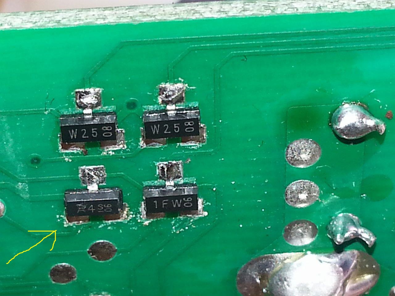

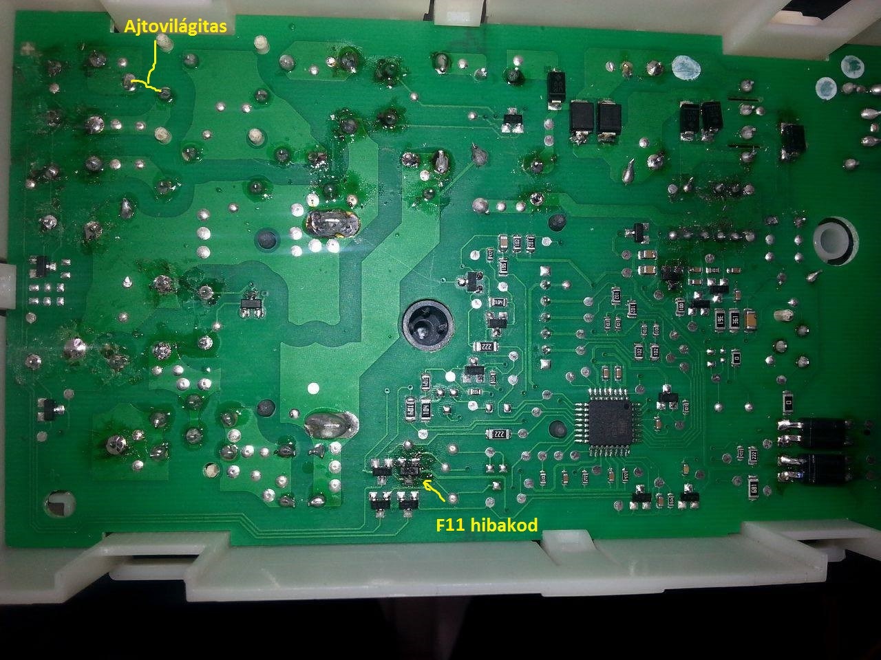

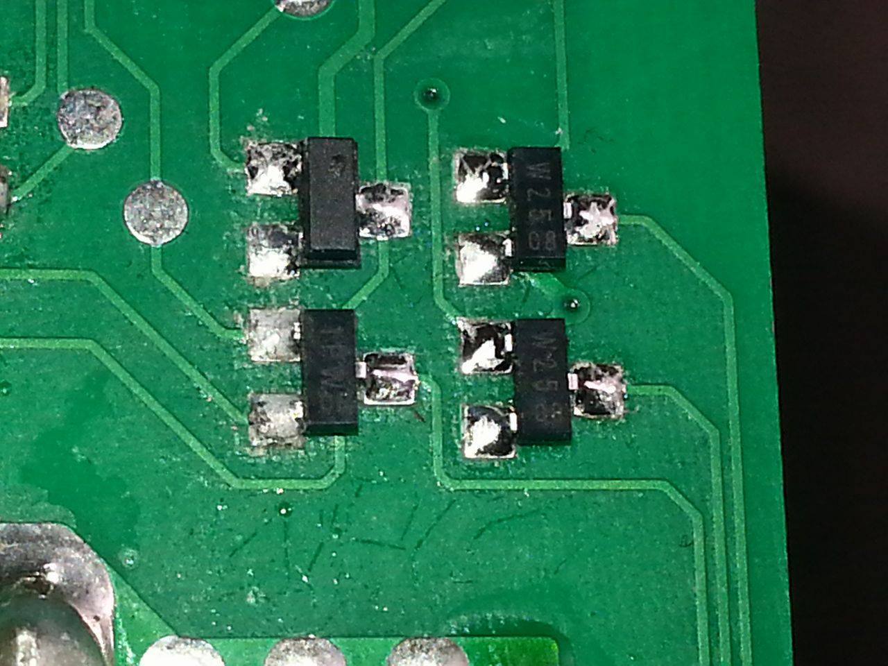

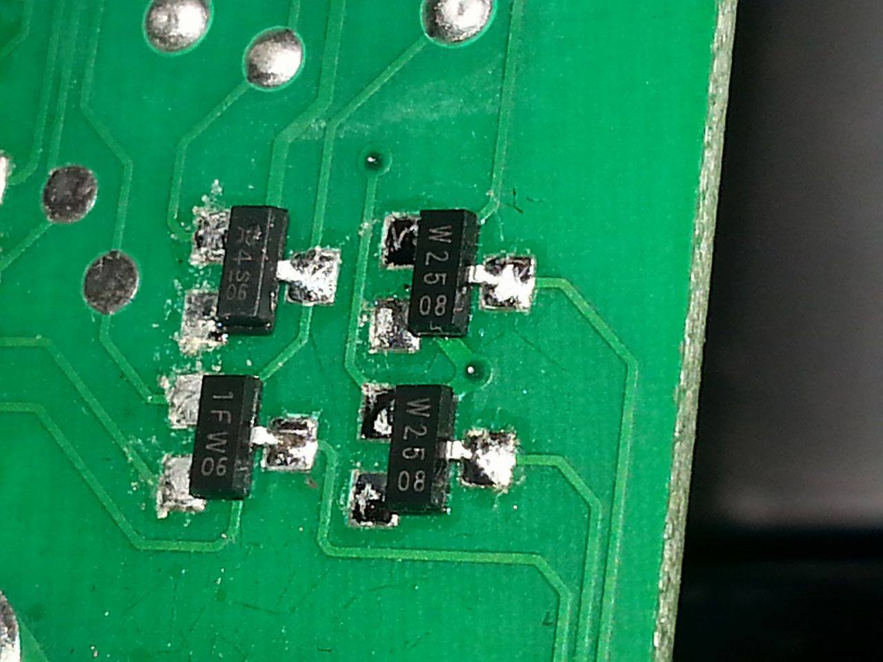

Csodasat mindenkinek..
Egy kis segitseget kernek.. A kepen lathato motyonak, mi a szama? Mar feledom. A datat szeretnem megkukkolni es elvesztem..
Es.. Letezik, hogy el van pukkanva a pici?
Ez egy Siemens hoszivattyus szarito.
Eredeti problema az volt (hatha valaki belefut es joljon)
Bekapcsolas utan 8-10 masodpercel megszunt letezni
Ezt sikerult orvosolni a TNY ic cserejével.
De most jott egy F11 hibakod dobvilagitas nincs. Szerintem egy koron van, onnan jovok visszafele..
Nagyon kocce..
(#) banya012 hozzászólása Jan 12, 2016 /
Hátha valakinek joljon az evek folyaman..
Siemens hőszivattyus szárito.
8-10 masodperc uzemelés után megszunik létezni, az a TNY ic hibálya
F11-ert pedig ez a kis szemét a felelős.
A dobvilágitás is ezen a koron van

(#) druxter válasza banya012 hozzászólására (») Jan 12, 2016 /
Mi az F11 konkrét hibakód pontos leírása?
Nem hinném, hogy egy ajtóvilágításért sipákolna, sokkal inkább ajtózár.
Mikor csinálja ezt a hibakódot, el tud indulni a program, vagy azt sem?
A keresett alkatrészed, szerintem n-es mezei smd tranzisztor, meg kéne mérni, hogy hány voltot kap a collektoron.
Ajtóvilágítást szerintem inkább az ajtó kapcsoló végzi.
