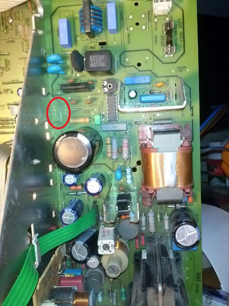

Vagy úgy gondoltam törekedjünk a pontosságra na mindegy .A rajz szerint a potinál lehet átkötés is , és lehet , hogy ezért nem tudja szabályozni , mert fix .Ezt meg kellene nézni neki.
A hozzászólás módosítva: Jan 11, 2016
(#) stevepapa válasza eyess hozzászólására (») Jan 11, 2016 /
Természetesen a pontosság lényeges. Amíg viszont a környékére sem lehet állítani , nem ez a legnagyobb gond. Több változatban nincs is poti,
(#) Mircsof válasza stevepapa hozzászólására (») Jan 11, 2016 /
OK60531 alkatrész (opto) nincs is beültetve
Átnézem a 3-4.láb környékét...

(#) stevepapa válasza Mircsof hozzászólására (») Jan 11, 2016 /
Mérd át a diódákat, a táp ic környékén, a pufferkondinál van egy 2M ohm körüli ellenállás.

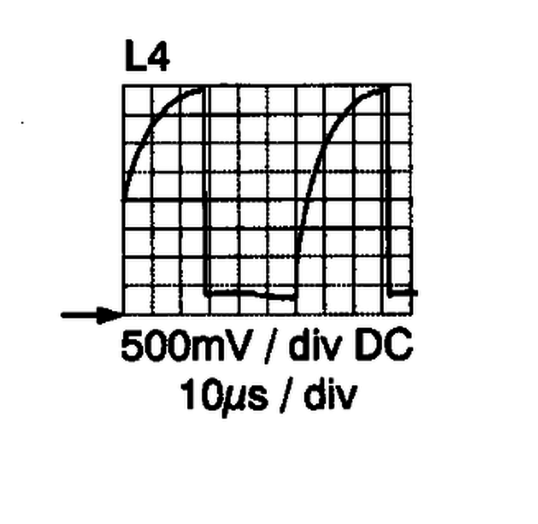

(#) eyess válasza jdani hozzászólására (») Jan 11, 2016 /
Ha jól látom , mert elég nehezen lehet kivenni , de akkor az L4 es szkóp kép ami az övé.
Tehát 500mv/10us os jelnél kapnád meg ezt a képet.A csúcs olyan 2 volt körül van
Tehát , ha az ic 37 es lábát szabaddá teszed , és csak arra mérsz , és nem adja ki ezt az értéket , akkor az ic nek annyi.
R60502 3M ohm van a 300V pufferen, ha erre gondoltál az jónak tűnik mérve. A párja CR60546 Rajz szerint 18K mérve 17,6K ez is gondolom jónak mondható...
Primer oldalon 2 dióda van, egy a segédtápnál, és egy primer tekercsnél, de ezek is jók.
Akkor még a kondik maradtak, nem elkók feltétlen, de a puffert cseréld

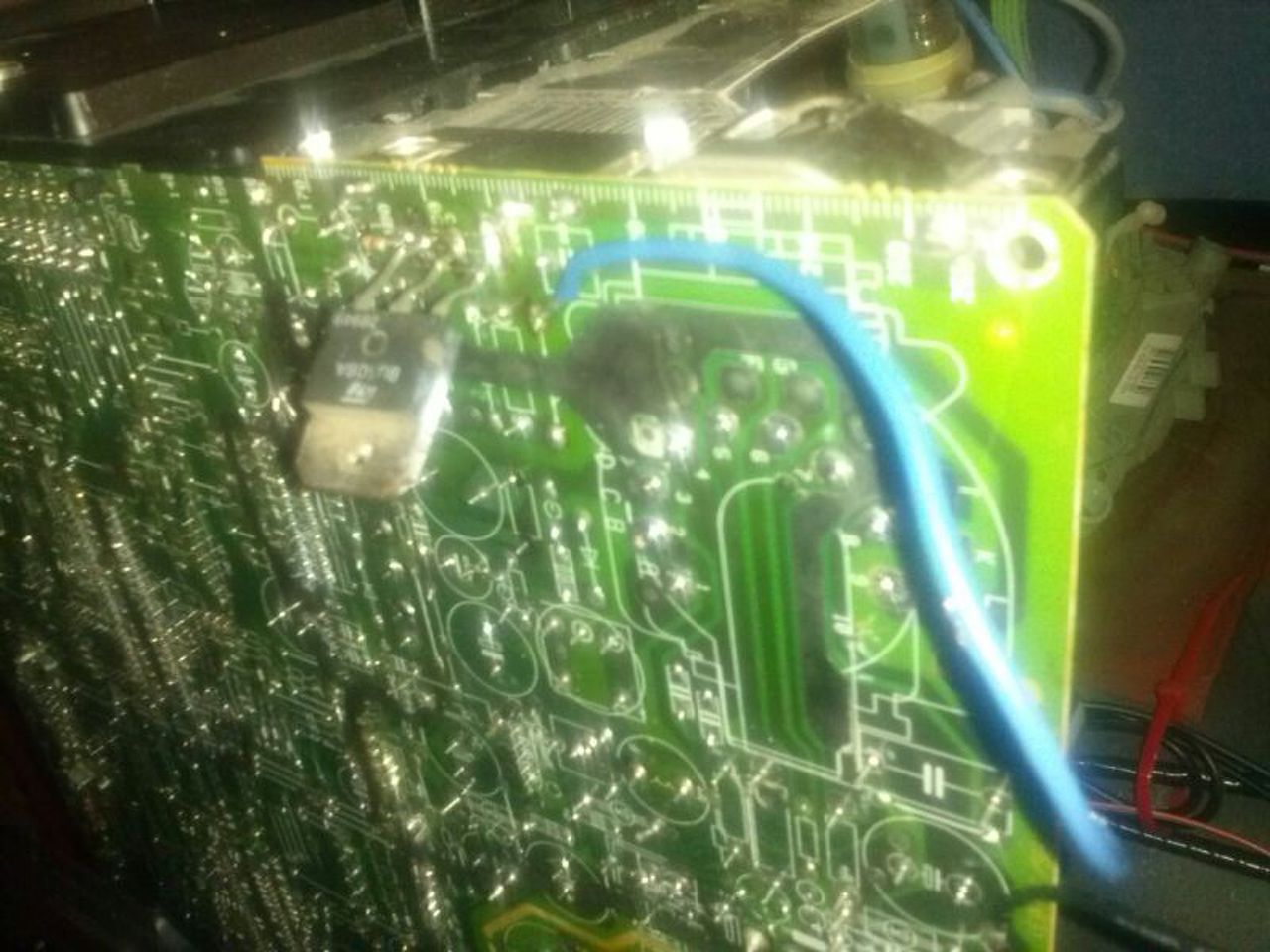

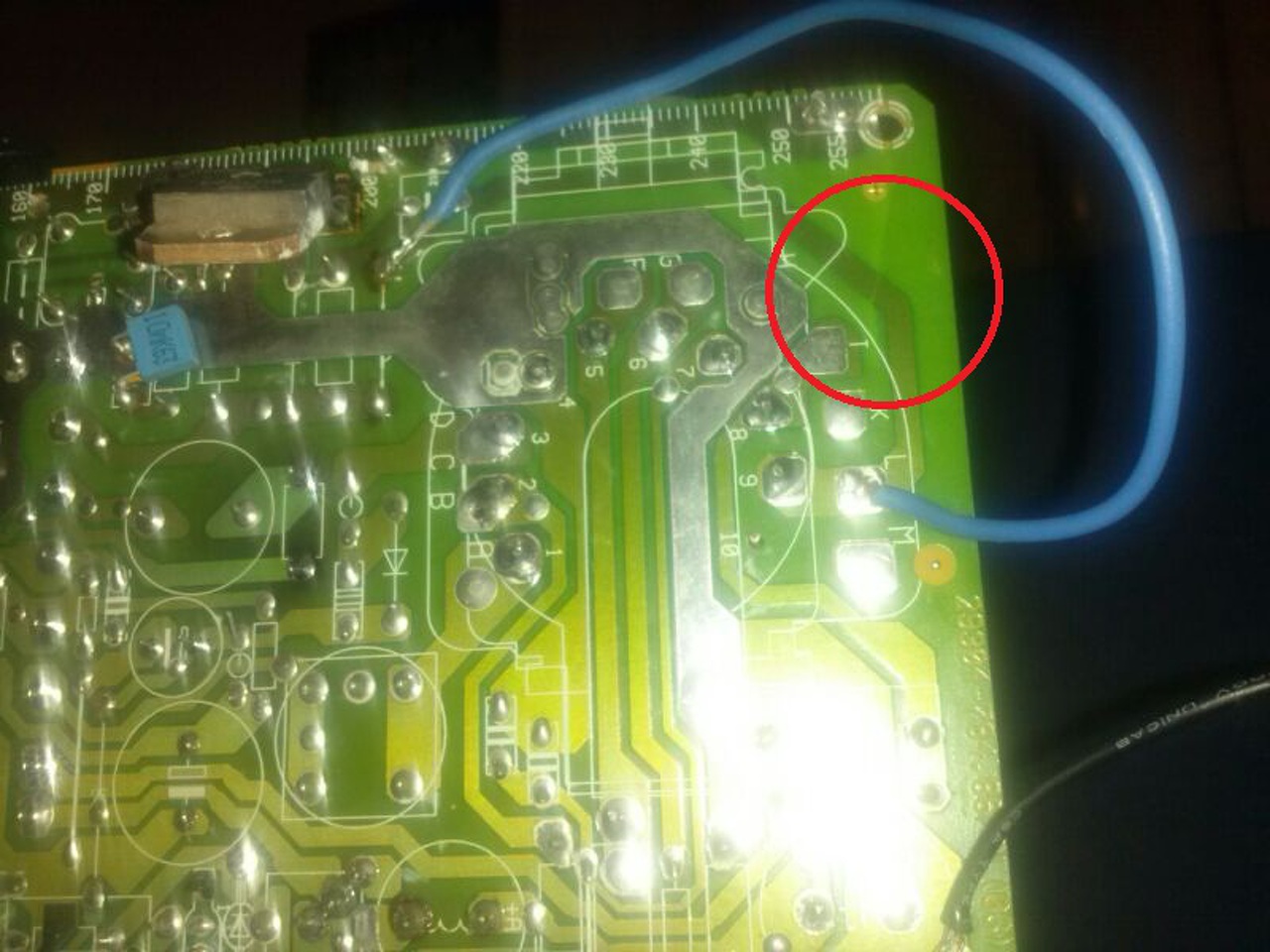

(#) Mircsof válasza eyess hozzászólására (») Jan 11, 2016 /
Le is írom...
Szóval ha van egy TV készüléketek ami nem kapcsol be majd később ismét bekapcsol, egy kis kocsikázás után akkor abban bizony nyák pálya szakadás, vagy egyéb alkatrész kilazulás van.
Nekem is mit javasoltak először? Bővebben: Link Bővebben: Link
Csak hogy nekem nem ugrott! Annyira lefoglalt a táp primer oldalán való turkálás, és a forrasztások vizsgálata, hogy észre sem vettem.
(#) eyess válasza Mircsof hozzászólására (») Jan 11, 2016 /
Ilyen van igen , és általában ez a legrosszabb hiba .

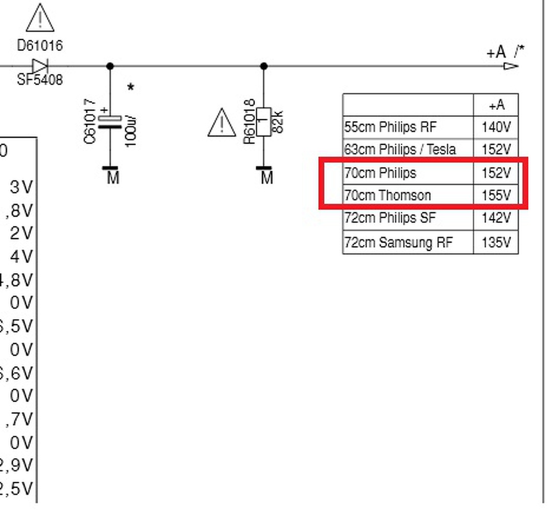

(#) Mircsof válasza kadarist hozzászólására (») Jan 12, 2016 /
A C61017-en a 180V érték lecsökkent 140,2V ra bekapcsolt állapotban teljesen letekert poti mellett.
A CC61038 itt 14V van megadva, mérve 13,4V
Szerintem rendben van a készülék.
Azt a 140V-ot kellene még beállítani a megadott értékre, de nem vagyok biztos benne, hogy 70 vagy 72cm a TV átmérője, de mindjárt megmérem, és teszek fel egy képet a képcsőröl.
Megmértem 70cm, igy ha nem csak a szemem 155V ra kell beállítani bekapcsolt állapotban.
